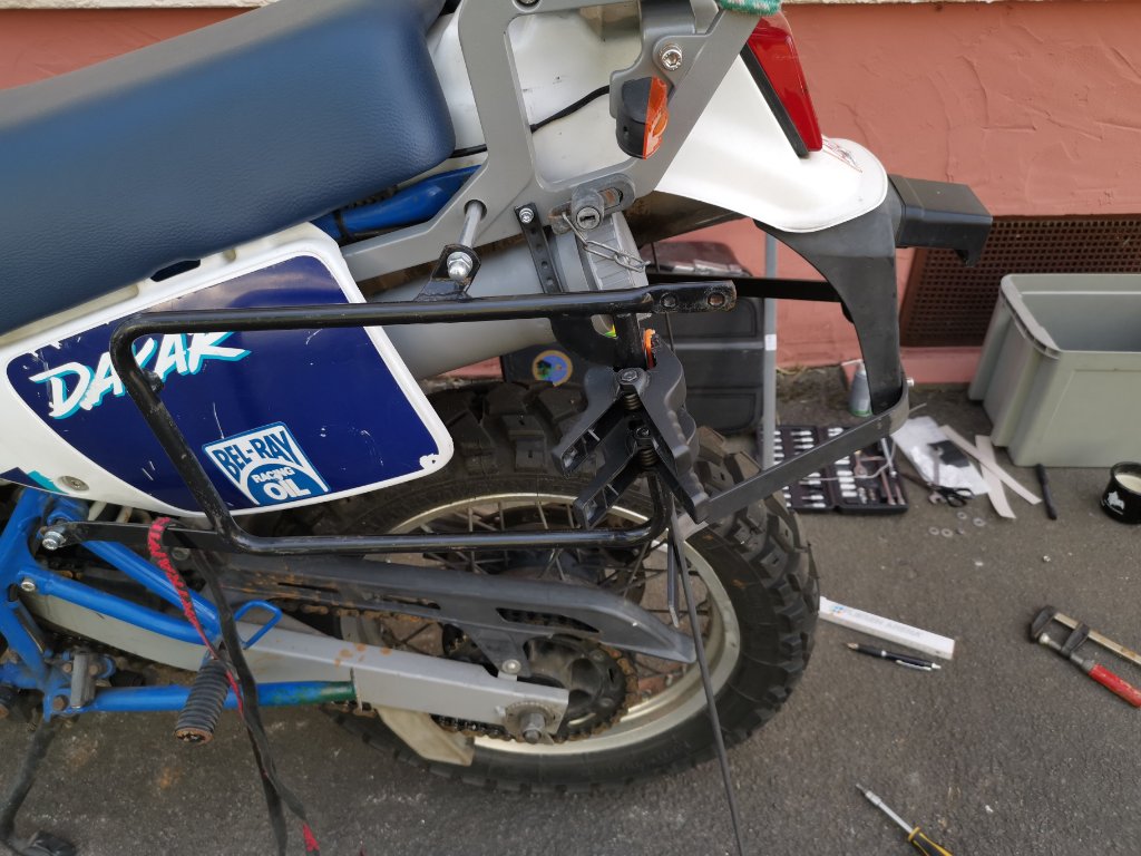

Kennt jemand diesen Kofferträger und kann einen Montagetipp geben?

so wird das wahrscheinlich werden. Sag mal, hast du mal noch ein Bild von der Seite, wäre super. Danke!

Ich will versuchen erstmal die Grundträger ranzubringen. Da ich eh nur Satteltaschen ranhängen will, fungieren die als Abstandshalter. Geht das nicht, werde ich wohl noch so eine Querstrebe basteln müssen.

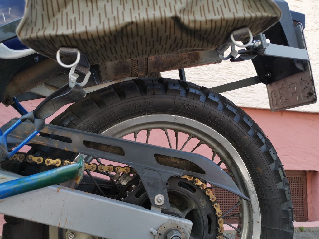

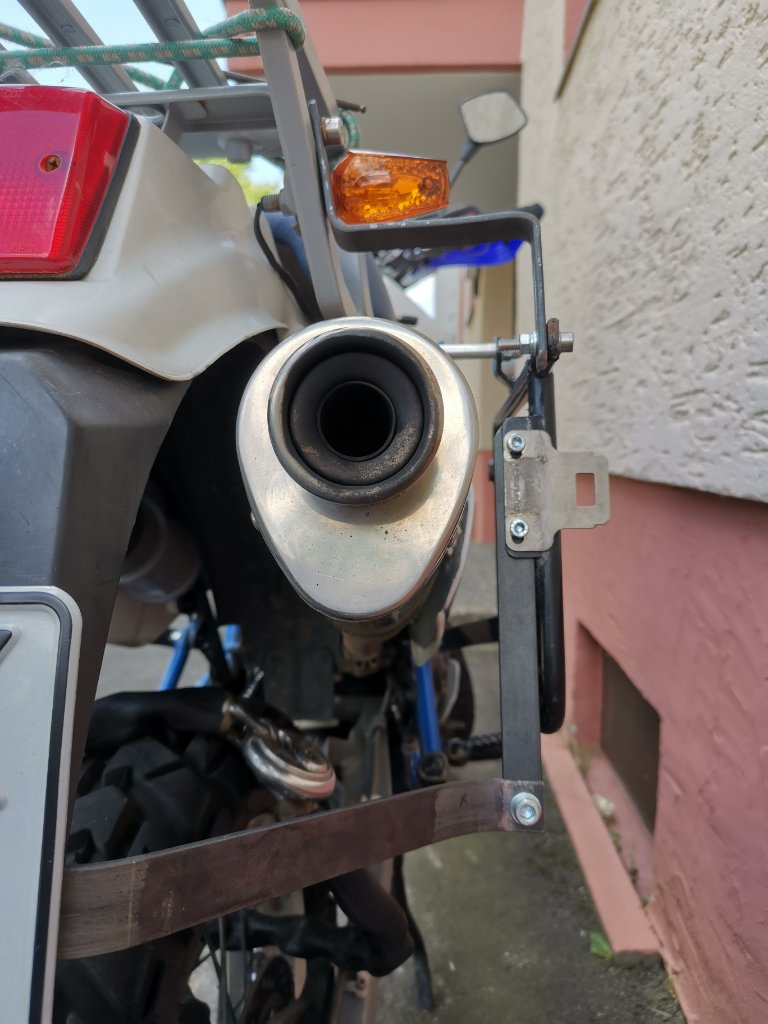

hoffe das hilft etwas. Ist ein uralter Krauserhalter, wofür ich auch noch die Koffer habe. Überflüssigen Halter habe ich abgeflext und den Rest mit Flacheisen, Gewindestangen und Aluhülsen gebastelt, hält :D.
Falls Du Details brauchst, müsste ich bei Gelegenheit mehr Bilder machen.

Danke Stefan - das passt so zur Ideenfindung

So erstmal bedanke mich für die Gedankenanstöße. Ich habe gestern nochmal rumprobiert. Ohne Anpassungen geht da gar nichts.
Wie auf dem Bild von Franz habe ich das Aluheck aber größere Blinker, Die müßten gegen kleinere ersetzt und nach hinten gesetzt werden. Das sollte dann passen und man kann die Befestigung wie bei Franz machen oder ich baue den ganzen Träger um und suche mir andere Aufnahmemöglichkeiten.
Ich denke das wird im Winter passieren;-)
