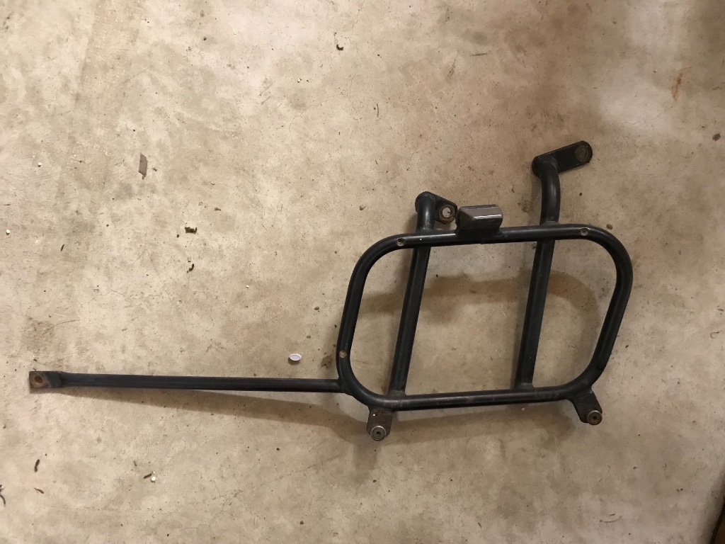

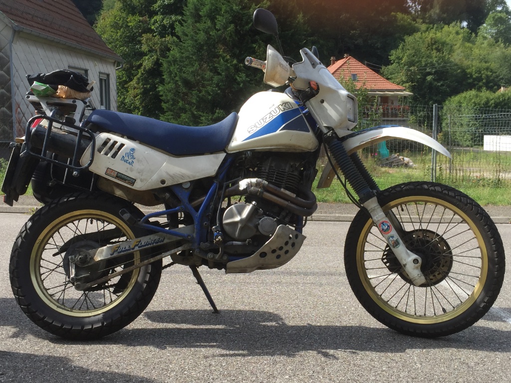

ich fahre eine SP41b Dakar, Baujahr 1991. Über Ebay-Kleinanzeigen habe ich diesen Kofferträger, der angeblich für eine SP41 passen soll, ersteigert.
Kennt bzw. hat den zufällig jemand und kann mir einen Hinweis zur Montage geben? Irgendwie fehlt mir jegliche Phantasie, wie das Teil befestigt werden soll.
Wie immer für jeden Hinweis dankbar!

Re: Kennt jemand diesen Kofferträger und kann einen Montagetipp geben?
Sieht nach Givi aus.
Kann mal nachsehen ob ich ein paar Bilder habe. Das System hatte ich an der 750er
Die obere Halter kommen an die seitliche Gepäckträgerverschraubung. Die langen Streben werden an den Soziusfussrasten befestigt.

Das ist so richtig. Du benötigst noch für die 3 Befestigungen jeweils eine Distanzhülse. Die Längen musst Du herausfinden. Eventuell kannst Du mit den Längen meines vorherigen Trägers was anfangen.Gelöschter User hat geschrieben: 28 Jul 2021 22:49 Sieht nach Givi aus.
Hülsen:
Aluminium Innen 10mm, aussen 14mm
Länge: 2x 20mm, 2x 60mm, 2x 70mm
Schrauben:
Inbus 2x M8x45mm, 2x M8x110mm, 2x M8x150mm, 2x M8 Sicherungsmutter für die ganz lange Schraube.

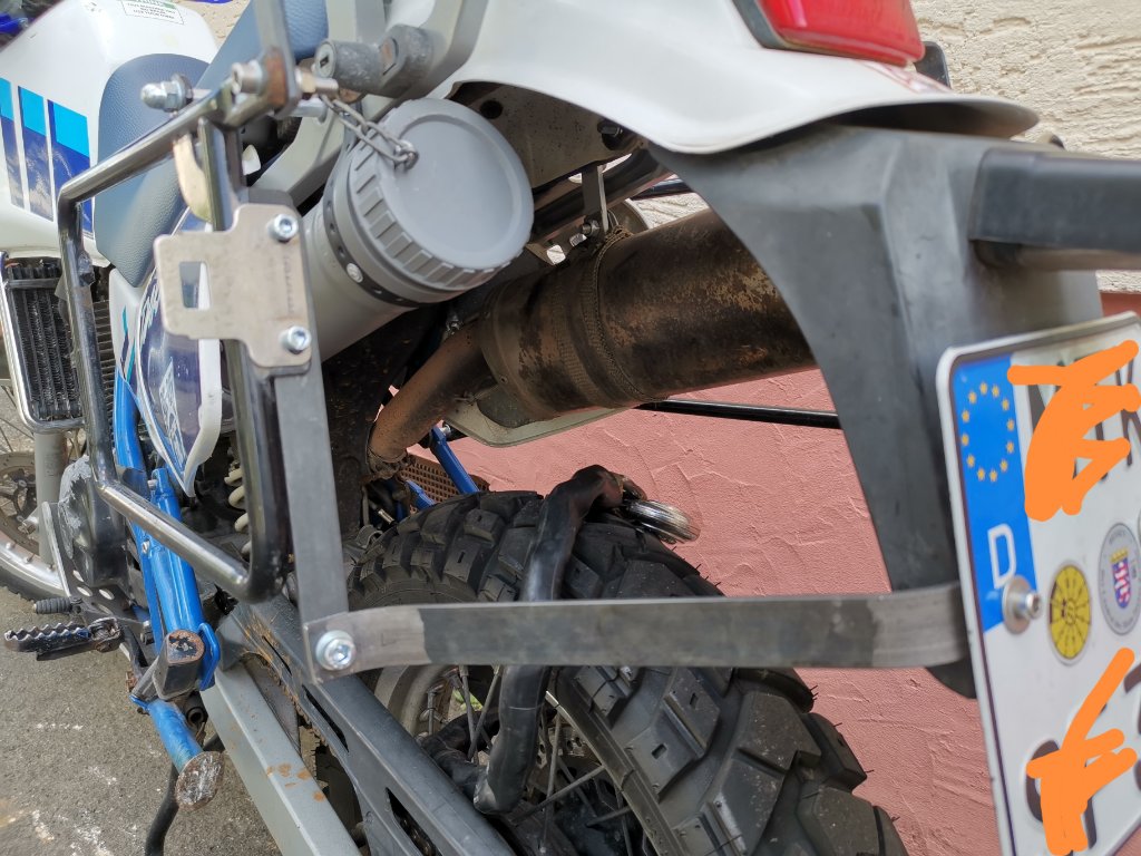

Prima, da komme ich der Sache schon mal näher. Gibt es im Original zwischen den beiden Trägern noch ein Verbindungsstück zur Versteifung, was unter dem Schutzblech durchgeht?
Das gibts im Original. Allerdings zwei Breiten.
Für gleich weit abstehende Träger und für unterschiedlich weit abstehende.
Ich habe mir nach ewigem Suchen den falschen abgeholt.
Selber rumbiegen kann zumindest ich nicht besonders.
Dann kam der Schlosser. 30 EUR und alles war perfekt.
Ein Gelernter wäre ja ein Depp, wenn das jeder könnte
Es sollte mit dem Heck verschraubt werden, dann wir es stabil.

noch ein Nachtrag, das vermutete Verbindungsstück mußt Du selbst schmieden. Es ist zu empfehlen wenn Du die dicken Koffer benutzt und die Fuhre fällt um.

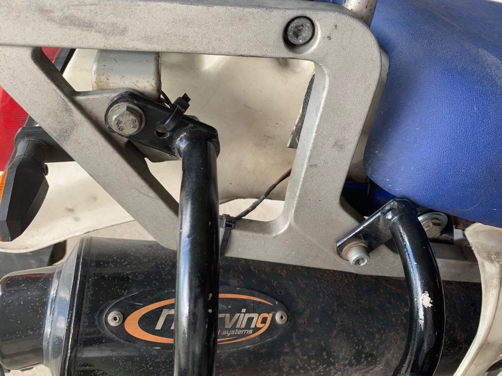

Habe mal aus einem anderen Thread noch Bilder gefunden, die geben etwas Aufschluss. Bei der einen Verschraubung ist bei mir der Blinker:
https://www.dr-650.de/download/file.php ... &mode=view
Die Träger ähneln sich, wobei die Stange zur Fußraste fehlt und auch keine Verbindung zwischen den Trägern existiert
