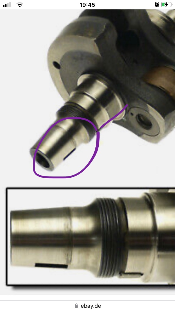

Leider ist der Konus am Kurbelwellenstumpf nicht identisch
Brauch dann wohl doch die SP43 CDI?!

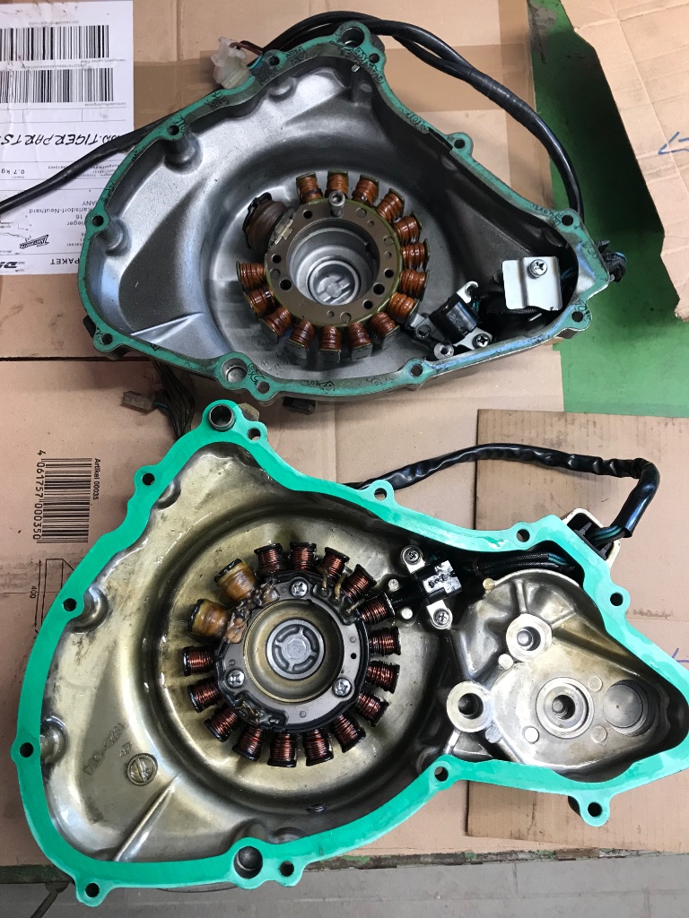

Oben SP41
Unten SP43
Links SP43, rechts SP41

Oben SP41
Unten SP43

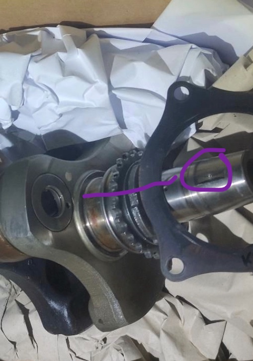

Hab mir bei Google mal Bilder der Kurbelwellen angesehen.
Die Nut zeigt bei beiden Wellen ungefähr in Richtung Pleuelauge:
Die Nut ist bei beiden Wellen etwa an der selben Position ist, und der Magnet ist in Relation zur Nut bei beiden Polrädern ebenfalls auf vergleichbarer Position.
Da aber der Pick-Up geschätzt 30°zum Drehpunkt der KW versetzt montiert ist, hab ich keine Idee wie man das mit der CDI der SP41 zum laufen bringen kann.

OK, verstehe. Also selbst wenn das Polrad passen würde, funktioniert es nicht, weil der pick up an einer anderen Stelle sitzt. Sieht man auch gut auf einem meiner Bilder.
Ich besorge mir also eine CDI der SP43 und hoffe dass es dann funktioniert.
