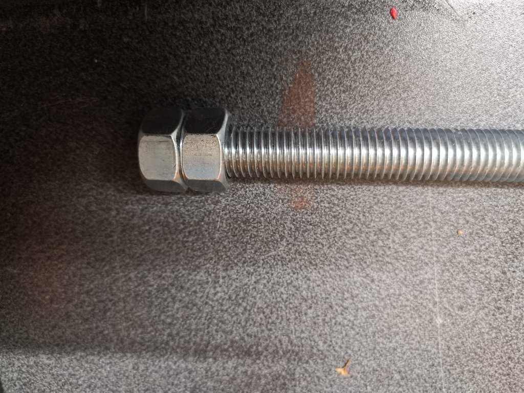

Für Nick, ergänzend zur PN wegen der Gabeksimmeringe :wink:.
