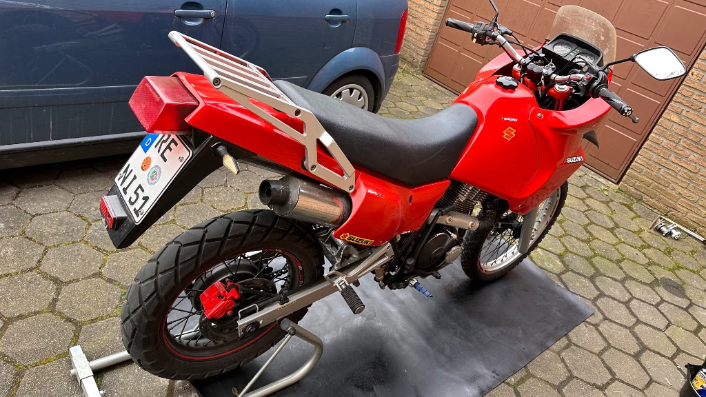

Ich bin seit vier Wochen glücklicher Besitzer einer DR650 RSE (zumindest wurde sie mir so verkauft) SP 42 aus dem Baujahr 1991. Was mich wundert, laut dem Typenverzeichnis hier hat die SP 42 nur einen Kickstarter. Meine hat aber Kick und E-Starter. Ist das nachgerüstet? Angeblich hat sie 3900KM gelaufen und ist aus 3. Hand, wobei der Vorbesitzer sie nur 3 Monate hatte.
Hier mal ein paar Bilder:
Wie kann ich erkennen ob es eine RSE oder ein anderer Typ ist? Lackiert wurde die mal, oder? Ich hab an manchen Stellen blauen Lack unter dem schwarzen gefunden…

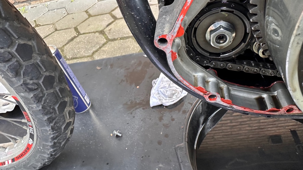

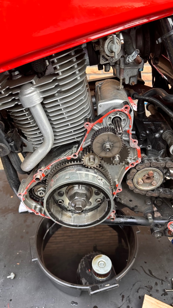

Nun hatte ich vor einen Ölwechsel zu machen und bei der Gelegenheit die Ausgleichskette zu spannen. Bei letzterem hatte ich dann doch arge Probleme. Beim Ölwechsel hatte ich mich schon gewundert, dass ich rote Stückchen im Ölsieb gefunden habe und hatte schon eine Vorahnung auf Flüssigabdichtung. Die habe ich dann auf der anderen Seite des Motors auch gefunden.

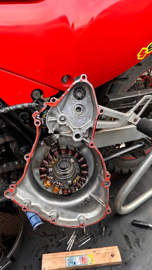

Hier habe ich den Generatordeckel abgenommen. Leider hat sich die zweite hintere Hälfte auch mit gelöst. Hier gehören doch Dichtungen dazwischen oder ist das so üblich? Das Problem so ist doch, das bei jedem Abschrauben des Generatordeckels die Abdichtung des hinteren Teil des Deckels potentiell undicht wird, oder?

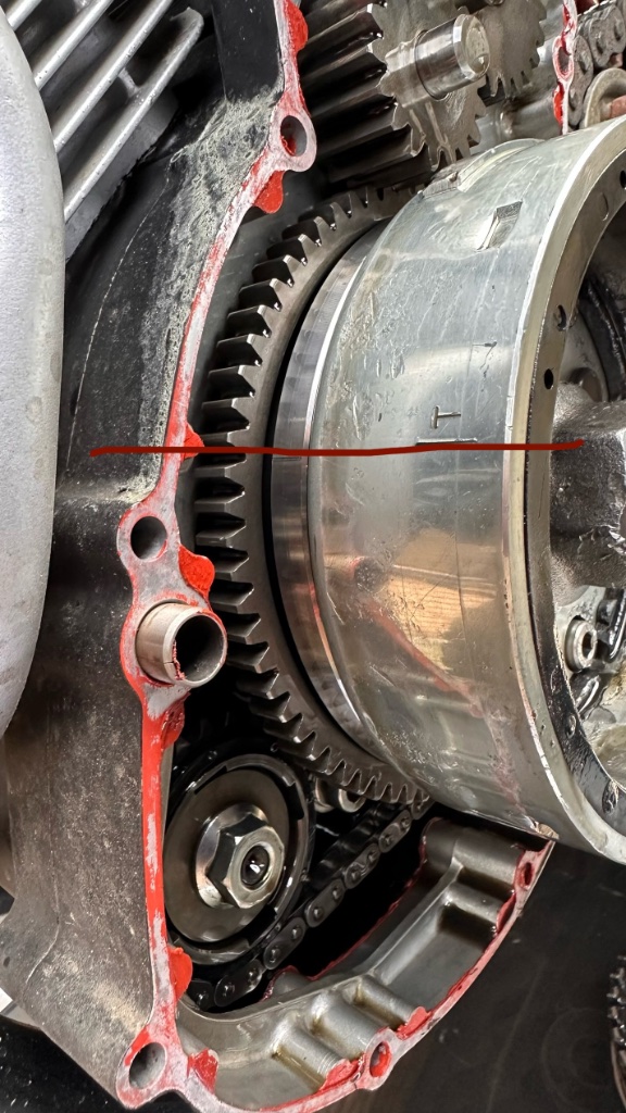

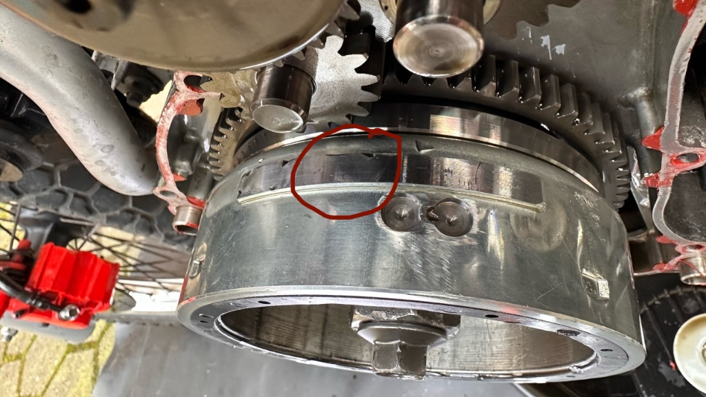

Laut meiner Reparaturanleitung hätte hier eine Markiering sein müssen, die mit der oberen Nase fluchten soll. Bei mir ist aber keine Markierung? (Das Schwungrad(?) sieht im übrigen arg vermackt aus)

Ich habe nur diese Markierung, ist es richtig diese mit der Nase übereinzubringen um die Kette zu spannen?

Hi
Das E hinterm RS ist der E-Starter.
Entweder der Motor wurde in die eine oder in die andere Richtung umgebaut.
Der Träger der Freilaufkupplung und E-Starter löst sich immer beim demontieren des Limadeckel.
Interessante Methode mit der OT Markierung, kannte ich in der Form noch nicht
Über das rote Zeug musst du dich nicht wundern. Da war ein Dirkofetischist am Werk. Besorg dir gleich die Dichtungen und kratze das Zeug runter.
Schau dir auch den Ölsieb an.
Ich drücke dir die Daumen und hoffe für dich das es ein Schnäppchen war.

Moin Nick,
was steht denn im KFZ-Schein als Bezeichnung? Die RS hat die Typenbezeichnung SP42 und nur Kickstarter, die RSE hat die Typenbezeichnung SP43 und nur E-Starter.
Wahrscheinlich hat ein Vorgänger den Kickstarter bei der RSE nachgerüstet.
Und ja unter den Deckel gehört ne Papierdichtung.

hinter dem Zwischendeckel auf LimaSeite ist auch Dirko. Wenn Du es richtig machen möchtest (auch da das Dirko rauskratzen und eine Dichtung rein), muss das Polrad runter. Dazu braucht man allerdings einen passenden Abzieher für das Polrad. Gibt es beim Forumssponsor (Werbebanner oben).
Das Problem mit dem Dirko ist, dass wenn es zu dick aufgetragen wurde, sich innen auch überschüssiges Dirko in Form von Wülsten bildet. Diese können sich dann irgendwann lösen und im Motor "wandern". Es gibt ja noch den Ölsieb und den Ölfilter, aber ganz ausgeschlossen, dass so eine Stückchen irgendeine wichtige Ölbohrung oder Öldüse verstopft ist es dann auch wieder nicht. Beim DR Motor wird es nur hauchdünn zwischen den Gehäusehälften und oben an der Zylinderkopfhaube verwendet.
Um den Kickstarter einzubauen, muss der Motor komplett zerlegt / gespalten werden. Vermutlich bezieht sich die Laufleistung von 3900KM bei 3 Vorbesitzern auf die "Überholung" des Motors. Ich drücke die Daumen, dass das ordentlich gemacht wurde, wenn man schon an den Dichtungen spart...
Die Einstellung mit dem oberen Totpunkt ist so richtig.
Re: Neu in der DR 650 Welt

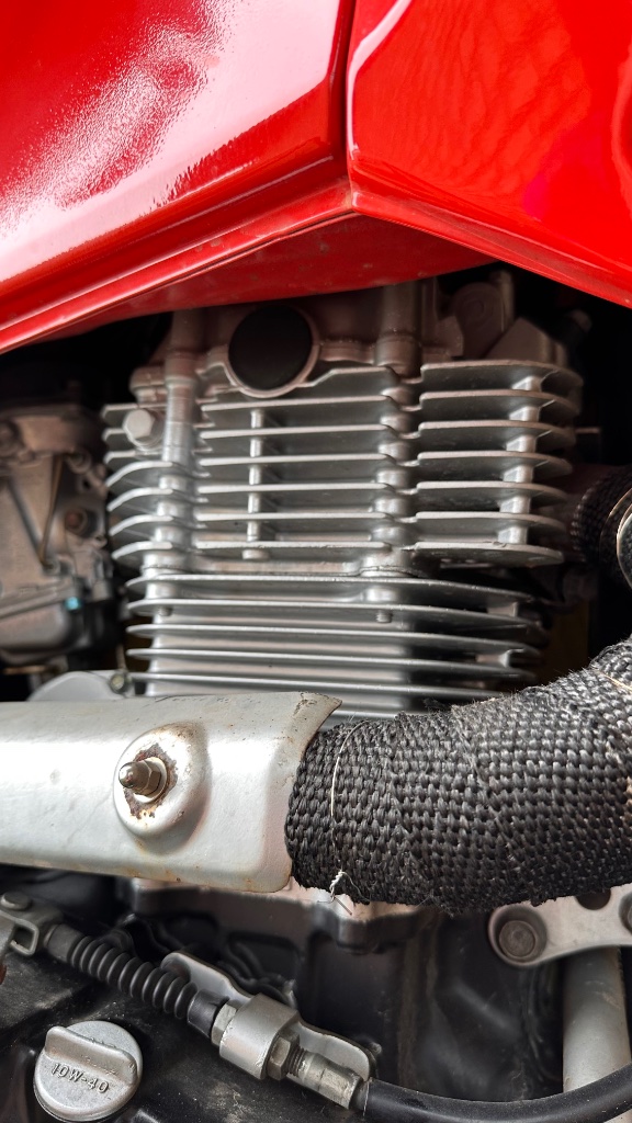

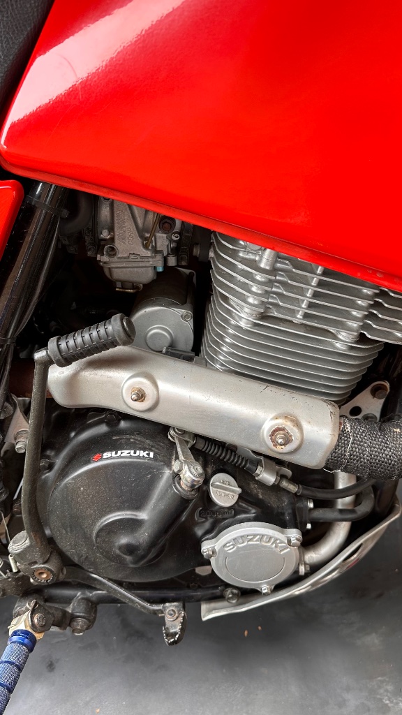

Interessant wäre es mal ein Bild vom Kopf mit Häubchen zu sehen. Auch nett wäre zu sehen wo der Dekomagnet montiert ist !
Das ist ein RS Rahmen wie mir scheint. Normal sitzt der Magnet auf der rechten Seite in der Nähe wo dein Kicker endet.
Der Vergaser sieht nicht so prickelnd aus und die Kette, naja.
Im Prinzip spricht das Bände.
Will aber nicht den Teufel an die wand malen und hoffe für dich das es keine geschminkte Leiche für teuer Geld ist !
Beiträge: 5887
Ein Dekomagnet lässt sich für mich auf den Bildern nicht erkennen, dafür ein manueller Deko am Lenker.
Worin unterscheiden sich denn die Rahmen der RS und der RSE eigentlich?
Das Batteriefach wird bei der RSE, wie auch bei der RE vermutlich größer sein, wegen dem Anlasser. Sieht man auf den Bildern auch nicht.
Und ja, der Magnet sitzt sowohl bei RE als auch RSE auf der rechten Seite.

DR_Jörg hat geschrieben: 13 Apr 2024 09:37 Interessant wäre es mal ein Bild vom Kopf mit Häubchen zu sehen. Auch nett wäre zu sehen wo der Dekomagnet montiert ist !
Was ist der Dekomagnet? Hier noch ein paar Bilder von der anderen Seite…
Ah, ich vermute Dekompressionsmagnet?
Beiträge: 5887
Nick81 hat geschrieben: 13 Apr 2024 11:36 Ah, ich vermute Dekompressionsmagnet?
Ganz genau, der scheint bei Dir auch nicht vorhanden. Auch die Aufnahme dessen, kann ich nicht sehen. Was nicht dran ist, bereitet auch keine Probleme :wink:, hast ja den Manuellen.
Ob die Haube eingepampt ist, lässt sich nicht erkennen. Und wie schon erwähnt, sparsam mit dem Dirko umgehen, denn die Würstchen die außen hervor quellen, hast Du auch drinnen.
Die AGW Kette spannen, ist kein Hexenwerk, und geht recht flott. Es gibt ne Anleitung hier. Besorge Dir vorher noch ne Papierdichtung.
Ich denke, 1600 € sind ok. Viel Erfolg und Spaß mit dem Teil.

Du hast eine 42er mit einem 43er Block mit dem rechten Kupplungs-Motordeckel der 42er und deren Kickstarterwelle. Anders geht das nicht. Deshalb hast du auch zum Start den Dekompressionshebel links am Lenker.
Normalerweise hat die 43er eine andere Cdi, die der Autodeko sagt das sie loslegen soll. Dazu gehört auch noch eine Relais, das bei der 43er unter der Frontverkleidung rechts an der lampe sitzt.
Ist aber nicht so wichtig. Dekohebel zum Start ziehen geht auch. Erkennen kannst du das daran das auf der Zylinderkopfhaube der Dekohebel links ist. Die 43er hat den Hebel rechts auf dem Deckel.
Deswegen passt zwar der Zylinderkopf auf beide aber der Deckel nur für Kickstarter oder E-Start Modell.
