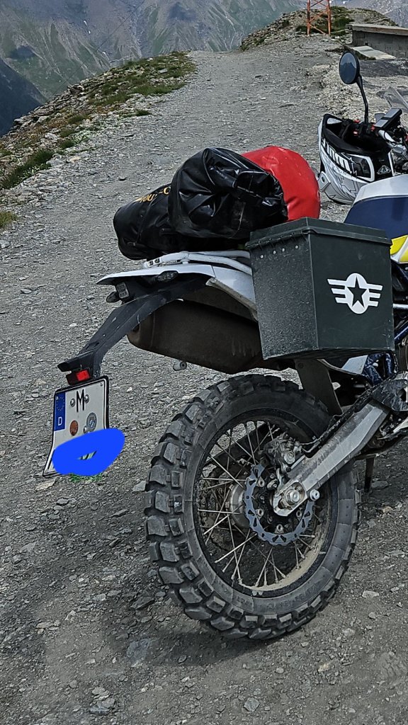

Re: Vorstellung und Fragen zum neuen Goldstück in der Garage
Hinten mein Liebling: Heidenau Ranger.
- 15zolljonny (16 Okt 2024 21:34)
sieht so aus als hättest Du auch den Weg zum Jafferau gefunden. Ich war mit dem TKC 80 dort oben. Hatte vorher zwei Tage lang geregnet und geschneit und ging trotzdem.
Du kennst Dich aus! Genau richtig. Wir hatten oben Hagel und auf der Skipiste runter Starkregen. Ich war aber auch schon, um beim Thema zu bleiben, mit dem TKC 80 und der DR 600 oben.
Immer wieder schön.
Immer wieder schön.
