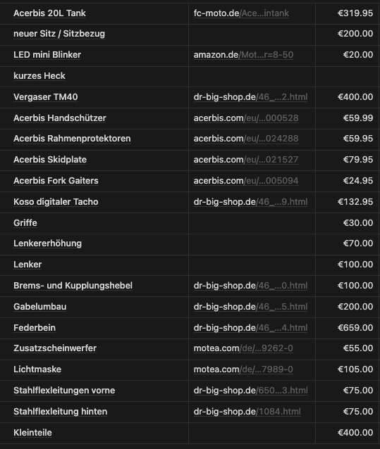

Nun habe ich eine Erhebung gemacht an Umbauten die notwendig wären um die DR entsprechend aufzubauen. Leider habe ich realisiert, dass die Kosten bei über 3000€ liegen würden.
Würde mich daher freuen, wenn jemand Mal einen Kommentar zu meiner Liste machen könnte und mir mitteilt, was ich davon eigentlich so gar nicht brauche.

Hi Johnny,
mal davon abgesehen dass mir eine sp46 mit 18tkm für einen Enduroanfänger zu schade wäre viele tausend km Feldwege und Geländeeinlagen mit Gepäck zu fahren, würde ich mich noch fragen ob ich das nicht erstmal probiere bevor ich 3000 und mehr rein stecke.
Sorry, aber die sind mit dem km Stand selten und oder teuer geworden.
Du wärst nicht der Erste, der aufbaut, einmal fährt und merkt dass es doch nichts ist, also zelt schlafsack durch die Pampa zu zerren, schwitzen sau dreckig mückenfresseraction...
Ansonsten würde ich nichts groß machen und einfach erstmal fahren, aber ich bin auch leicht und würde deshalb das Fahrwerk nicht mehr umbauen.
Klar usb Dose und die kupplungs bremshebel im letzten drittel für eine sollbruchstelle anbohren oder kerbe rein feilen und die armaturenbefestigung so locker drehen dass sich die hebel bei Sturz erst wegdrehen können ohne was kaputt zu machen.
Bei kleinanzeigen oder Ali den 100euro gepäcktrager für zb ortlieb satteltaschen.
Acerbis motorschutz und fertig wäre ich.
Neutralschalter ausgangswellensimmering sicherungsblech etc kannst später immer noch machen es sei denn du willst gleich 20.000km fahren.
Ist sie 98 dann anlasserfreilauf checken!
Jim

Verstehe was du meinst. Da die Reise bereits eingeplant ist und sich mehr oder weniger alles bei mir danach ausrichtet werde ich ca. 6000-7000km im nächsten Jahr fahren. Danach wird sich zeigen ob ich bei mein Bike bleibe oder doch noch auf etwas wie eine T7 umsteige. Ob das Ganze im nächsten Jahr mit der DR oder meiner derzeitigen Alternative einer KTM 640 Adventure passiert ist noch offen.
Deiner Aussage nach würdest du generell das Fahrwerk nicht ändern? Tank und Vergaser ebenfalls nicht?
Derzeit wäre mein Plan so in die Richtung einen größeren Tank raufzugeben, den Vergaser zu tauschen und dann mit ein paar kleinen Änderungen wie einem Motorschutz alles ready zu machen.
Ja sie ist 98 und soweit ich das weis wäre da noch die Rutschkupplung nachzurüsten, wenn ich richtig bin?

danke dir für die Antwort!
Lg
Jonny

Stahlflex: Probrake (Melvin gibts nicht mehr)
Die alten Leitungenauf jeden Fall tauschen!
https://www.probrake.de/stahlflex-brems ... 2000-vorne
https://www.probrake.de/stahlflex-brems ... 000-hinten
Sitz: Selbst beziehen (Falls Polster verschlissen). 20€. Originalsitz ist ok.
Vergaser: Nicht notwendig. Maximal Membran tauschen, falls nicht mehr ok.
Schützer:
Robertoluccini für Acerbisteile
- Rahmenschutz
- Handschützer (billiger von Polisport)
- Unterfahrschutz
Tank:
20L Acerbis bei Robertoluccini
Lenker:
(original ist auch gut)
LUCAS TRW MCL154T (oder in anderen Farben): 40€
https://m.motointegrator.de/artikel/105 ... rw-mcl154t
Griffe: billigste nehmen. Max 10€
Hebel: original ist ok
Scheinwerfer: original ok
Federbein: YSS oder Wilbers (oder Hyperpro), nach Wunsch
Falls originales dicht: Nichts machen.
Gabel: neue Faltenbälge, Polisport, 20€ max
Was du vergessen hast:
Sintermetallbremsbeläge!
Vorne: TRW MCB669SI, 20€
Hinten: TRW MCB625SI 20€
(Bitte Nummern noch mal querprüfen).
Rechter Kurbelwellensimmerring und Neutralschalter wurden schon genannt. Beides sehr wichtig!
Schützer:
- Rahmenschutz
- Unterfahrschutz
Tank:
Lenker:

Hi Jonny,ich hab meine DR so wie auf deiner Liste umgebaut und noch etwas mehr optimiert und erleichtert( GSXR Auspuff, LED Scheinwerfer,usw). Beim offroad fahren merkst du einfach jedes Kilo und ich würde das Federbein überholen und auf dein Gewicht abstimmen lassen.Der TM 40 ist nicht einfach abzustimmen ,Dyno Kit für den orginalen reicht völlig. Vieles auf deiner Liste kannst du auch gebraucht kaufen ,nach deiner Tour hast du sicher Gebrauchsspuren genug (eigene Erfahrung)
Steck dein Geld lieber in 2 oder 3 Enduro Trainings das ist die beste Vorbereitung,ansonsten bin ich auch bei den Tipps vom Kallegerd

In Zentraleuropa reicht der Tank für mich.
Vergaser würde ich auch lassen wenn sie doch gut läuft.
Fahrwerk kommt auf dein Gewicht und dein Fahrstil an, wenn du enduro wanderst passt das für zb bis 80kg Körpergewicht.
Wenn du 100 oder mehr wiegst Un die ganze Zeit heizen willst musst du was machen, aber ich warne dich vor Progressiv Schrott fürs Gelände.
Auf Reisen im Ausland fahr zumindest ich nicht Risiko, weil wenns mich zerlegt steh ich alleine in der Pampa.
Reine strassensinterbeläge fressen die Bremsscheiben schneller weg und gerade auf Feldwegen brauchst du eher sanftere Bremsen, es gibt noch sanftere Sintermischung, die originalen sind auch so Sintermischung.
Die originalen bremsen doch top, du kannst höchstens mal schauen ob die Scheiben nach dem fahren ohne zu bremsen heiß sind, falls ja sind die kolben fest und müssen überholt werden. Der aynchel hat mal sintermischung gepostet, die sind auch top, ich suche mal raus.
viewtopic.php?t=13510&hilit=Bremsbel%C3%A4ge
Stahlflexleitungen würde ich auch nicht mehr machen, erst ab 30-35 Jahren wenn es eine garagenmaschine war.
Die ausgebauten waren immer top.
Die t7 fährst mal im Gelände, viel zu kopflastig und schwer die Kiste. Ich bin damit das ganze Zeug in zwei Jahren 30.000km gefahren.
Ergebnis, zweimal doppelter Leistenbruch und zweimal Bandscheiben im arsch weil die viel zu kopflastig ist und federbein viel zu hart auf feines anspricht. Motor und Zuverlässigkeit natürlich sagenhaft. Den Rest kannst du nicht ausmerzen. Ich hatte das Fahrwerk bei einem Fachmann und wollte sanft, haben wir nicht hingekriegt, dann tractive oder touratech für zwei Wochen zur Probe, trotz highspeed ganz weich hinten viel zu hart so feine schnelle Sachen durchgegeben. Das beste war zum Schluss, da hab ich selbst k tech linear eingebaut. Die hat einen harten Punkt kt in der Progression, den kriegst nicht weg. Sie hat auch nie alles wie zb eine Africa Twin weggebügelt. Insofern ist das keine reiseenduro für mich sondern eine Diva die mir in arsch getreten hat. Wenn zweizylinder groß dann würde ich die Strom 800 nehmen. Reisefertig ab ca. 9 zu bekommen und du musst nix dran machen. Aber alles zu schwer.
Zur DR ... Nimm sie wie sie ist, die ist super der Rest ist für 5% besser jede Menge Kohle verbrennen und rumärgern.
Ich hatte drei und erst bei der letzten bin ich drauf gekommen dass sie original top ist und bereue die ganze umbauarbeit bestellerei und den ganzen Schrott bei den vorigen.
Ich würde machen:
Sitzbank, USB Dose, gaw simmerring sichern, bremsen auf freigängigkeit testen, Neutralschalter, wobei meine immer fest waren, anlasserfreilauf, luftfilter sauber machen, Lager checken und fetten ggf erneuern, acerbis motorschutz, fussrasten tiefer legen, Brems und kupplungsarmarturen so locker dass sie sich verdrehen können, hebel sollbruchstelle bohren, die acerbis Rahmenschützer sind gut, aber mach ein paar geriffelte gummies mit riffelung zum Rahmen dazwischen damit Wasser ablaufen kann und der Schützer nicht den Rahmen scheuert, alle Kontakte mal mit kontaktspray frisch machen, Ersatzkerze mitnehmen damit hast genug zu tun und du wirst trotz viel teurer umbauten aus der dr nichts anderen als eine dr machen.
Entweder du findest sie cool oder nicht, da würde dann auch nicht viel umbauen helfen.
Das kostet 650€ und du kannst weit damit fahren.
Just my 24cents
Jim

Zum Thema alte Gummileitungen: Ich dachte auch mal so, bis an meiner 1100er BMW unterwegs vorne die Bremse nicht mehr auf ging. Zum Glück innerorts!
Leitung zugequollen. Das passiert mir nicht mehr.
Die Sinterbeläge von TRW haben eine erheblich bessere Bremsleistung als organische Beläge, sind aber nicht so extrem, dass sie Scheiben fressen.
Hab die an der 1100er BMW seit ca. 70000km drauf. Das Moped hat knapp über 100000km und noch die ersten Scheiben.
Hatte auch mal welche von "Brenta" auf einer Beta Alp 4. Die haben mir meine Scheiben auf 1000km geschrottet!
@Jim:
Du hast Recht. Der wichtigste Punkt überhaupt ist, dass man die Mopeds nehmen sollte als das was sie sind. Die grundsätzliche Abstimmung lässt sich selten in was ganz anderes transformieren.

Ich würde zu allererst die Anlasser Rutschkupplung, Neutralschalterschrauben und Kurbelwellensimmerring angehen, denn alles andere bringt nichts wenns dir das Motorgehäuse zerreißt oder die Schrauben durchs Getriebe wandern.
Wenn du grad dabei bist: obere Kettenrolle falls noch vorhanden entfernen und Gewinde mit Blindstopfen verschließen. Falls schon ausgerissen Loch zu machen dass kein Wasser und Dreck in den Rahmen läuft.
Luftfilter auch gleich tauschen gegen TwinAir, die originalen lösen sich wohl schon mal auf (inkl kleinem Filter für die Membranbelüftung am Vergaser, das schont den Schieber!).
Was ich auch noch nicht gelesen habe: Übersetzung, original ist viel zu lang. Ich fahre 15:45, das ist recht kurz aber im Gelände ganz gut und für Landstraße noch ok.
Für Autobahnetappen könnte man ggfs ein 16er Ritzel schnell montieren.
Allerdings muss die Kette dafür 2 Glieder länger werden. Gute günstige Bezugsquellen dafür wäre www.kettenmax.de
Dabei gleich Schwingenschleifer kontrollieren, alle Lager sauber machen und frisch fetten.
Ansonsten: Handprotektoren, Rahmenschützer, Motorschutz, Bremsleitungen definitiv sinnvoll. Lenker, Hebel, Fußrasten nach Geschmack und Fahrergröße.
Vergaser würd ich original lassen, ggfs ein paar neue Dichtungen und wenn nötig Verschleißteile spendieren, hält sich finanziell in Grenzen und kann man selbst machen.
Fahrwerk je nach Gewicht Federn anpassen, Federbein falls nötig austauschen.
kurzes Heck: hätte ich einen etwas lädierten Innenkotflügel zum zerschneiden/kürzen übrig wenn du willst, dann brauchst kein gutes Teil zerstören.
Sitzbank: kann man selbst machen, ist nicht so schwer. (Falls du einen guten original gelb/lila Bezug hast der runter soll - so einen suche ich, nehm ich dir gerne ab! Evtl auch in Tausch gegen schwarz)
Tank: der 13l hat den Vorteil dass sie damit schön leicht ist und schmal genug dass bei leichten Stürzen auch ohne Bügel nicht viel kaputt geht. 200km bis Reserve auf Straße und vermutlich um die 150km auf TET oder so sollte in Europa eigentlich reichen, 20l Tank ist zum reisen aber sicher auch angenehm.
Damit wäre sie eigentlich schon fertig, mehr Geld würde ich erstmal nicht versenken bevor du absolut sicher bist dass das Moped bleibt.

Guten Morgen,
will auch mal meinen Senf dazu geben.
Für meinen Geschmack liegen die meisten von euch mit ihren Vorschlägen richtig, wie z.B. den Anlasserfreilauf verbessern usw.
Ich selbst habe auf meiner nach Geländeeinsatz einen Motor/Tankschutz (SP43) verbaut. Einen höheren und breiteren Lenker montiert. Die Polisport Griffprotektoren sowie Klappspiegel nachgerüstet.
All dies hat sich bestens bewehrt. Falls doch mal ein Hebel brechen sollte habe ich in der Lenkertasche nicht nur die Warnweste sondern auch Ersatzhebel und nen Schraubendreher.
Natürlich habe ich auch ne Ladebuchse sowie ne USB-Buchse mit Voltmeter verbaut. Ein Spritfilter gehört auch dazu. Die Gabel bekam neue Federn, Gleitringe und neues 10ner Öl sowie die Dichtringe.
Für mehr war mir mein Geld zu schade oder gleich was modernes. Diesbezüglich gibt es jede menge Zeugs auf dem Markt und da ich bei 165 cm einen Wachstumstop hatte, habe ich in einen zusätzlichen Radsatz und ne vernünftige Arbeitsbühne investiert.
Schönen Feiertag noch.

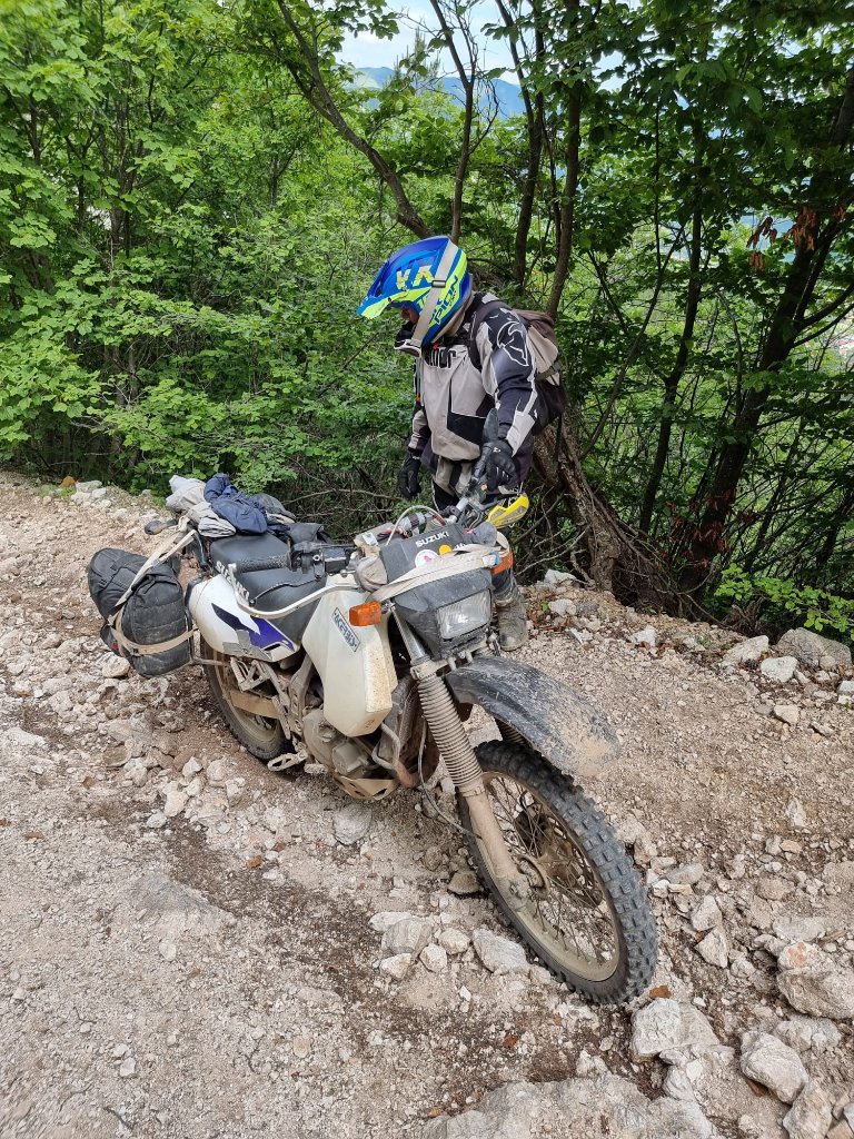

hallo zusammen,
@ Jonny
kurz zu mir
ich bin im Juni Teile des TET Kroatien gefahren ( inclusive der roten / technical Teilstücke ) und dann noch Teile der Bosnia Rally .
Auch mit ner 46er
Das " einfach mal so ohne Geländeerfahrung " wird meiner Meinung nach nicht klappen , bzw wird es vielleicht deutlich weniger Spaß machen , wie es machen könnte.
Und das hat dann aber weniger mit dem Moped zu tun.
Ich würde die DR einfach technisch gut vorbereiten inclusive der geländespezifischen Protektoren , würde mir das Moped dann so umbauen , daß
du bequem !! meherer Stunden im stehen fahren kannst ( Lenker / Erhöhungen / große Fußrasten !!!)
und dann erst mal Geländerefahrung sammeln / Fahrtraining machen.
Und wenn du das gemacht hast kannst du immer noch überlegen , was und wie du die DR umbauen willst.
Reisetaugliche Geländeausrüstung ( Protektorenhemd / Stiefel / Helm / Knieschützer ) nicht vergessen , mit deinen Strassenklamotten macht das keinen Spaß !!!!
Und die 640er KTM ist sicher geil , aber die braucht Speed , damit sie Spaß macht , und ob du den als Geländeneuling aufbringst ist fragwürdig.
mfg
Luigi
PS:sowas musst du fahren können und wollen

das meiste ist ja schon geschrieben worden. Was mir persönlich am wichtigsten wäre, sind die Bremsen. Gummileitungen mit dem Alter gehören in den Müll! Ein zweites Paar Griffhebel gehören beim Geländefahren immer ins Gepäck. Satz Zündkerzen sind auch nicht verkehrt. Ob man unbedingt Zusatzscheinwerfer braucht, muss jeder selber entscheiden. Die Lichtmaschine ist nicht die stärkste und auf ein abrauchen selbiger würde ich keinen Wert legen. Fahrwerk auf Vordermann bringen ist sicherlich richtig, muss allerdings nicht unbedingt das teuerste sein.
Vieles, was du verbauen willst, ist ein "nice to have", aber nicht unbedingt zwingend notwendig.
