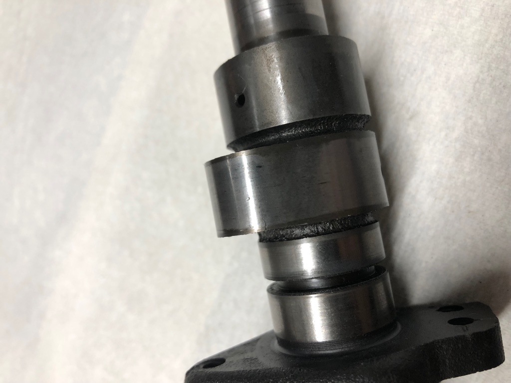

so ermutigt davon, dass so ne Aufbereitung wohl doch günstiger ist als ich vermutete hab ich mal zwei Nockenwellen aus meinem Fundus gezogen und diverse Instandsetzer, darunter Dbilas und Campros angeschrieben:
Erste Nocke: soweit sehr guter Zustand bis auf einen Abtrag auf der Auslassnocke.
Die zweite Nockenwelle weißt einen kleinen Riss auf.
Gestern angeschrieben, meldete dbilas sich direkt heute morgen: ~150€ pro Welle, keine Veränderung der Steuerzeiten.

Also bei Dblias sind es 150€ ohne polieren (10€ extra) und ohne Härten (50€ extra).
Campro hat 99€ Netto pro Welle inkl. Härten, polieren etc. aufgerufen. Allerdings mit Vorbehalt. Feste Angabe erst nach persönlicher Sichtung nach Erhalt der Wellen. Hatte Bilder zugesendet.
Eine Aliexpress, Temu, Shein wat auch immer Welle kommt nicht in Frage. Bin zwar auch häufig derjenige der da Sachen ausprobiert, allerdings sind gute Zylinderköpfe mit passender Haube mittlerweile rar. Würde ich den nachgeworfen bekommen, würde ich es aus Spaß testen, aber nicht bei der DR.
Und ja, kann mir auch nicht vorstellen dass die entsprechend gehärtet etc ist.

Verfasst: 21 Nov 2025 13:05
von DR500
Das gilt bei allen genannten Anbietern: Die Nocke kann beschädigt sein, darf aber nicht eingelaufen sein. Mann kann bei der Erneuerung ja nicht unbegrenzt viel vom Grundkreis entfernen...das geht sich irgendwann nicht mehr mit dem DeKo aus. Aufschweißen macht keiner. Ich wollte es mal mit dem laser testen, schiebe das aber auch schon seit min. 3 Jahren vor mir her :X

HT-Motorenbau lasert bsp. auf…
Dazu gibts einige Beiträge auf deren Instagram Account.

ThommyDR hat geschrieben: 21 Nov 2025 13:51 HT-Motorenbau lasert bsp. auf…
Hab mir das mal angesehen. Scheint "nur" der Lagersitz zu sein und nicht den Nocken selbst. Oder hast du diesbezüglich weitere Infos?

Ich meine die mal vor ner 1-2 Jahren angeschrieben zu haben und die Rückmeldung erhalten zu haben, dass sie entsprechend auch die Nocken auftragsschweissen können.
Hab die Nachricht aber nun nicht mehr gefunden. Wenn ich diesbezüglich mal was sehe melde ich mich.
