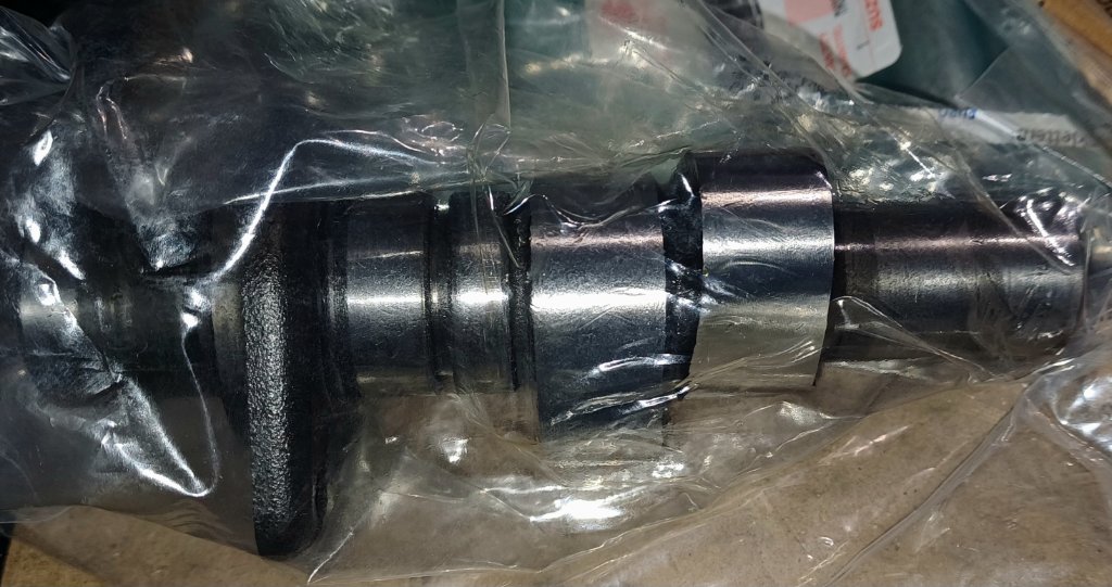

Nocke ist wieder zurück.
Hat etwas gedauert bei dbilas, aber optisch schon mal ok.
Einlass 288°
Auslass 288°
Spreizung 110°
Preis lag bei 125€

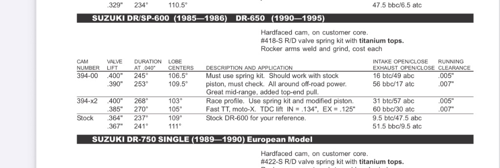

Stollenreiter hat geschrieben: 13 Aug 2025 13:40 Einlass 288°
Auslass 288°
Spreizung 110°
Mega-Cam gibt für deren Race-Welle moderatere Werte an:
Für Serien Ventilfedern kommen mir die Werte schon sportlich vor. Oder hast du direkt andere geordert?
Je nach Ventilhub musst du die Freigängigkeit zum Kolben prüfen (Knete). Für den Alltagsbetrieb wäre mir das nichts.
@Hasi: wo hast du das her, dass die ungehärtete Nocken verkaufen? Verwechselst du evtl. Härten vor dem letzten Schliff und Härten nach dem letzten Schliff?

Wichtig zu wissen wäre, bei wieviel Ventilhub Dbilas die Werte angibt. Megacycle misst bei 0,04", also bei 1mm.
Campro lässt übrigens gasnitrieren, nicht einsatzhärten. Und wenn Dbilas keine Wärmebehandlung vornimmt, nutzt er beim Schalenhartguss/Induktionsgehärteten Grauguss die Resthärte der Oberfläche.

hiha hat geschrieben: 14 Aug 2025 17:56 Megacycle misst bei 0,04", also bei 1mm.
Das ist aber eigentlich recht etabliert, oder?

Stollenreiter hat geschrieben: 14 Aug 2025 18:26 Ventilfederkraft ubd Einbaulänge bleibt Serie.
Ventilspiel wird 0,15mm A und E angegeben.
Nimm dir mal ne Minute und vermiss die Welle. Wenn der Ventilhub vergleichbar mit der Megacam-Welle ist, wäre das fahren mit Serienfedern ein recht großes Wagnis. Hans kennst sich besser aus, der wird sicher noch Guten Input liefern…
