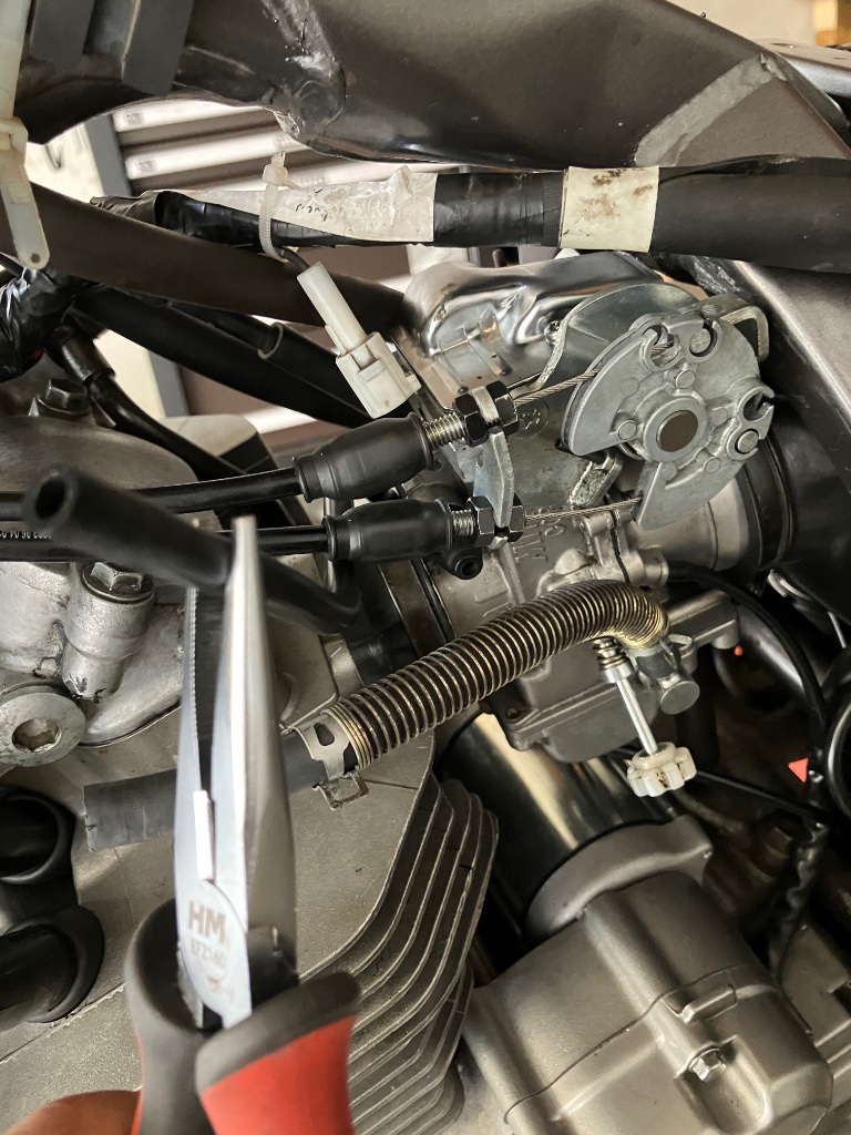

Also bei mir gehn da zwei Schläuche vom Tank zum Vergaser. Und ich bin bisher ja auch mit der Stellung „On“ bzw. „Reserve“ gefahren. Komisch..dodderer hat geschrieben: 08 Apr 2024 12:05Sehe ich auch so, mein TM40 hat keinen Unterdruckanschluss. Da hätte ich spätestens nach der "PRI" Äußerung auch drauf kommen können.DR500 hat geschrieben: 08 Apr 2024 11:27Moin,DR500 hat geschrieben: 08 Apr 2024 09:28 @Julainelmo: Tausch am besten mal den kompletten Tank von der anderen SE auf das Problemkind!
teste es doch im ersten Schritt pragmatisch mit dem andern Tank ohne das Rad neu zu erfinden. Anderen Tank drauf und Feuer frei.

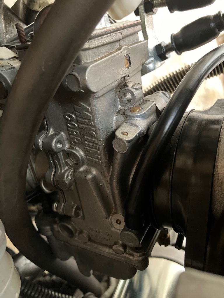

Hast du mal ein Bild von dem TM40? Mir ist offen gesagt nicht klar, wo der Schnuffi für den Unterdruckschlauch sitzen soll. Die mir bekannten vorhandenen Anschlüsse sind Überläufe und Entlüftungen.

Ja, sehr komisch. Ich hatte schon einige in der Hand, 2 in eigenen Fahrzeugen verbaut, ein Unterdruckanschluss ist mir noch nicht untergekommen.
Wird vielleicht doch langsam mal zeit für ein paar Bilder, meinst du nicht auch?
