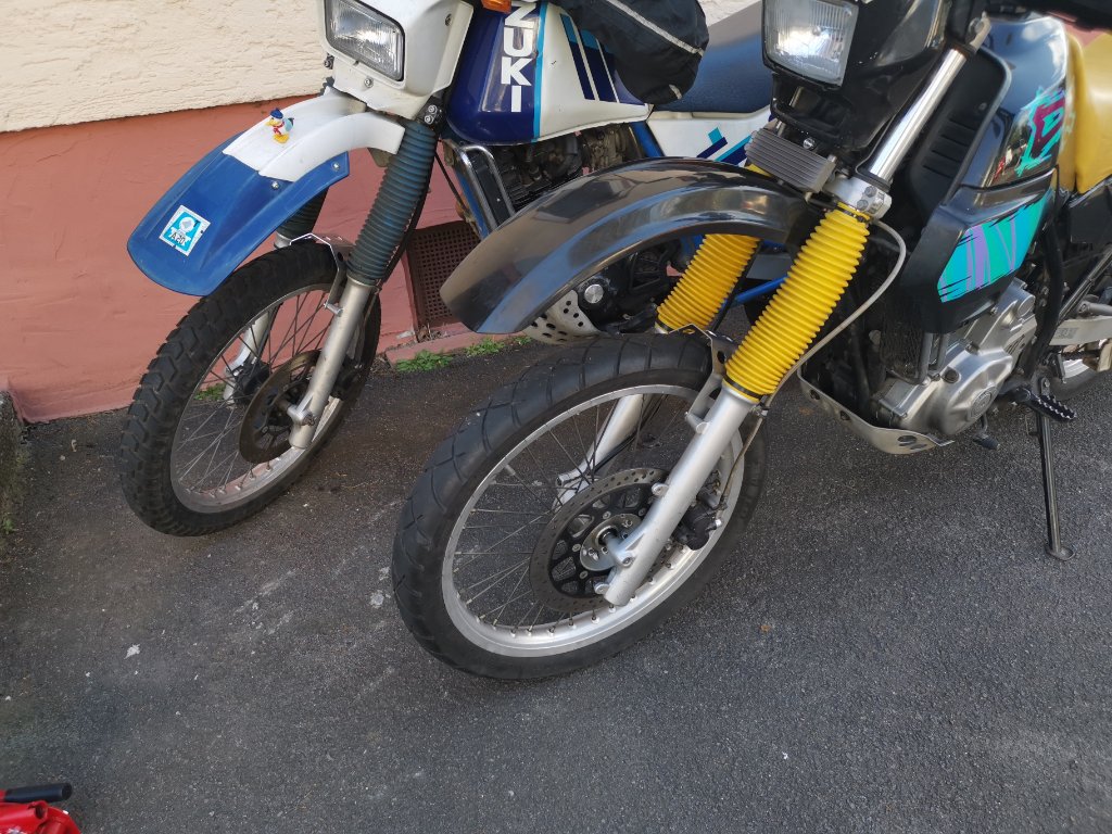

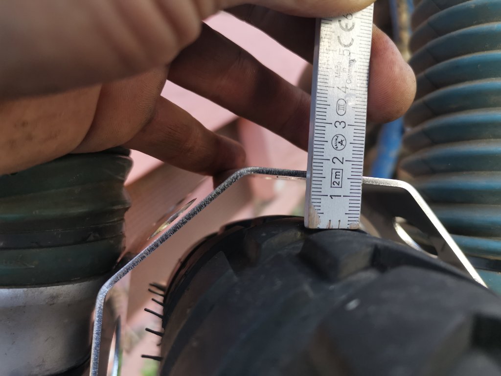

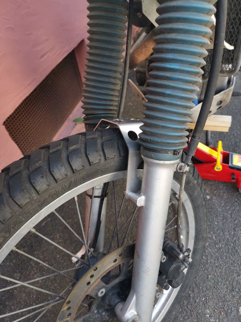

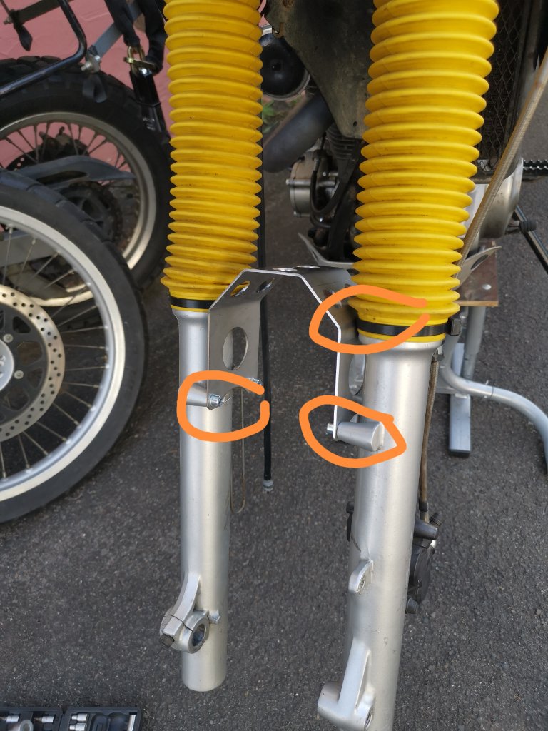

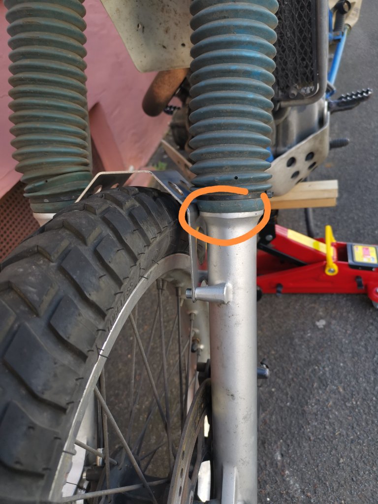

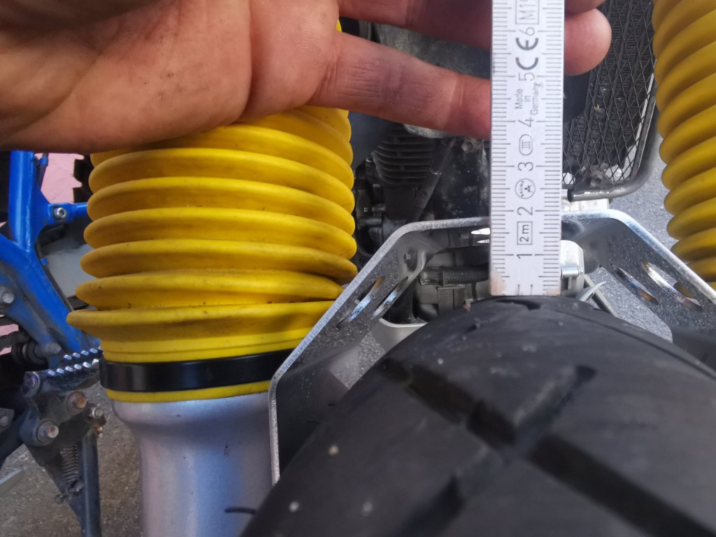

So,bevor das heute wieder nix wird, setze ich mich mal schnell an den PC. Der Tibor ist mit der Herstellung der Stabis fixer zugange, als ich mit der Anprobe :oops: .
Die Maße stammen ja ursprünglich vom Uli, irgendwann anno 2014 oder so. Der Tibor hat sie aus den Tiefen des Forums hervorgeholt und danach die Dinger gefertigt. Um es kurz zu machen. An der 41er passt das eigentlich perfekt, würde ich sagen. Bei der 45er nicht ganz so gut, lässt sich aber ohne "Gewalt" montieren. Die Schrauben gehen halt nicht mit der Hand rein, sondern müssen per Ratsche motiviert werden. Die Gabeln der verschiedenen Modelle sind offenbar doch nicht ganz gleich. Im oberen Bereich geht der Stabi stramm rein, bei beiden. Soll heißen, man kann ihn ohne Schrauben einklemmen zum Fotografieren. Bei der 41er liegen die Befestigungslöcher an den Ohren der Gabel an. Schrauben von Hand bis zum Anschlag reindrehen und mit Dremo und 7Nm festziehen, fertig. Bei der 45er zeigen die Befestigungspunkte Richtung Rad, ist irgendwie auf Spannung. Anschrauben lassen sie sich trotzdem. Habe die stellen auf den Bildern mal eingekringelt. Jetzt heißt es erst mal wieder messen. Leider habe ich zur Zeit privat zuviel um die Ohren und deshalb geht es hier sehr schleppend voran. Manch einer von Euch weiß, wovon ich rede. Ich bitte also einfach mal noch um Geduld, auch wenn ich mir das anders gewünscht habe :( .
Und hier die Bilder. Aussehen tun die Stabis auf jeden Fall gut :D. Ach ja, bei der 45er ist der Abstand zum Reifen etwas mehr als bei der 41er. Kann mir aber schwer vorstellen, das dies alleine an der Bereifung (Profil) liegt, aber seht selbst.
