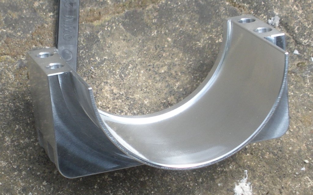

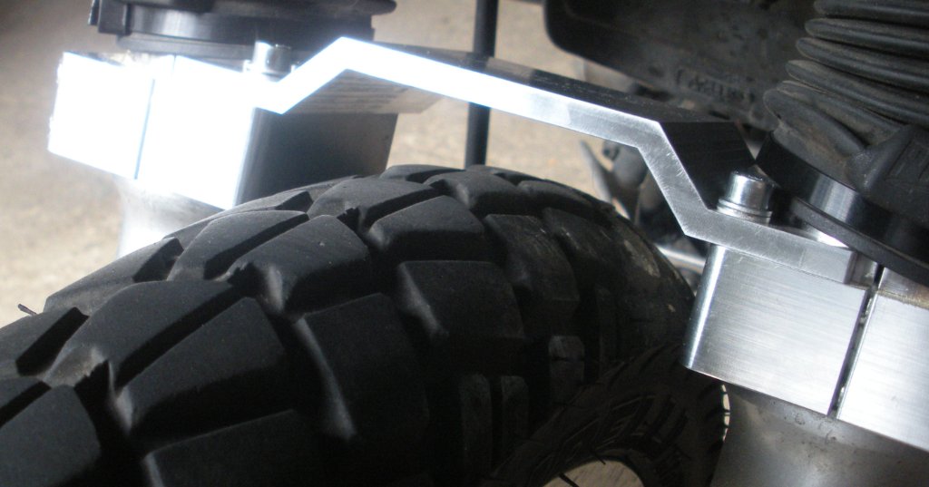

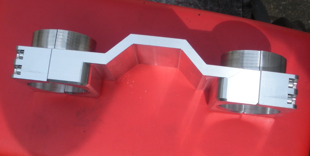

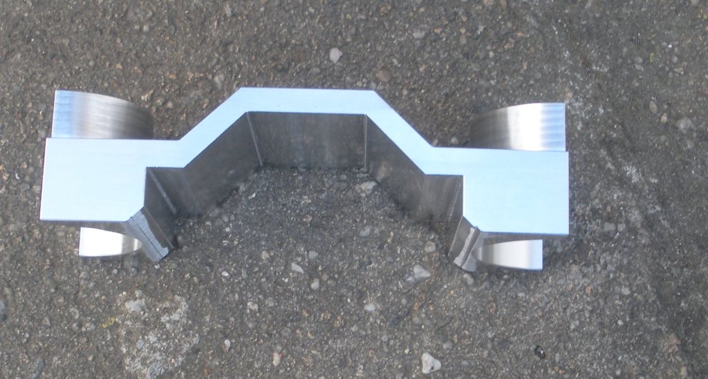

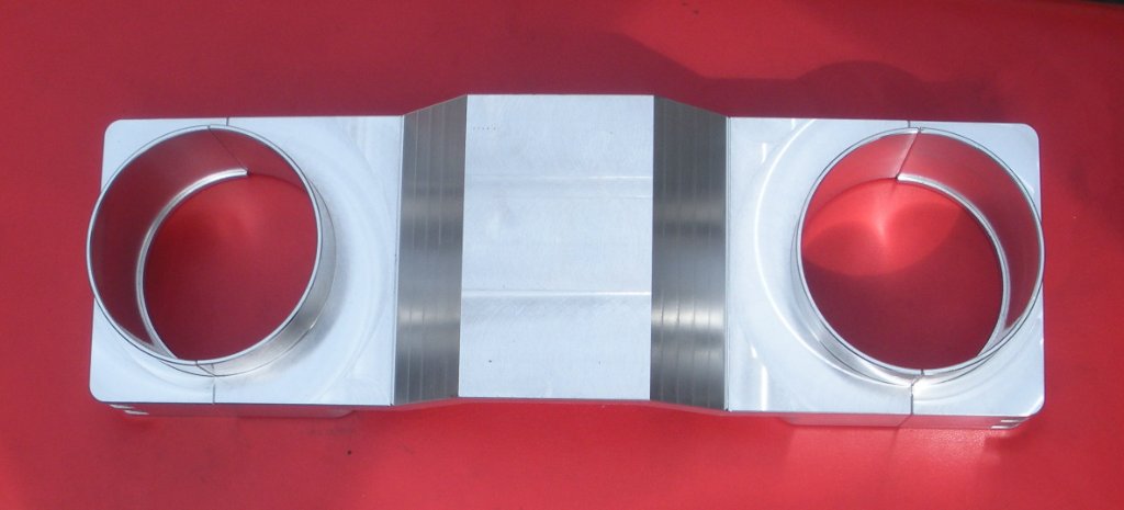

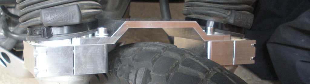

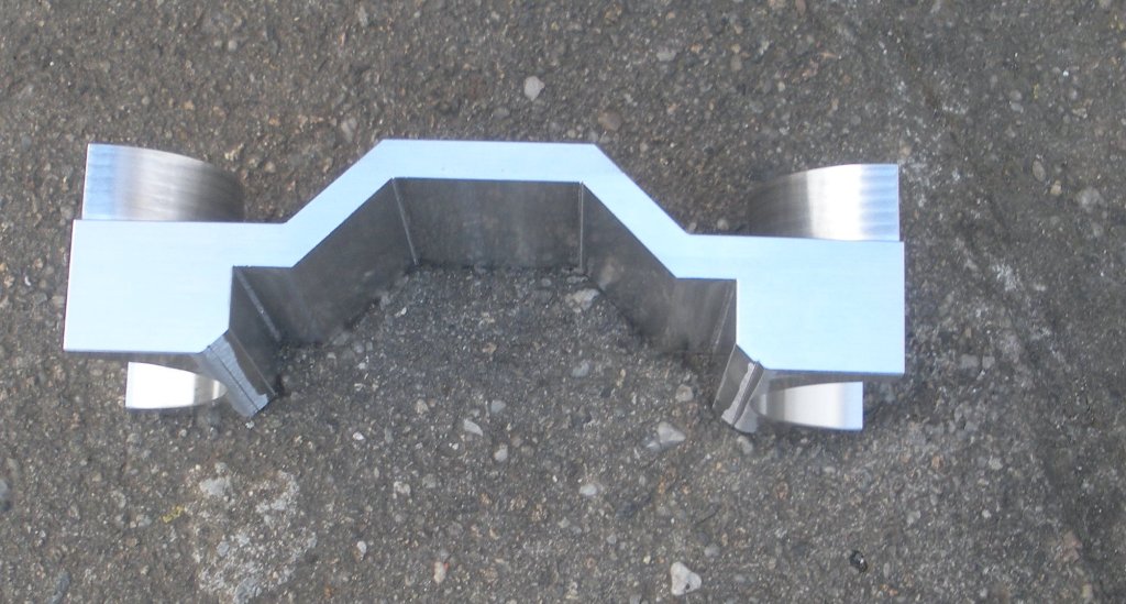

Hallo, hier ein paar Bilder von der Zweiten Version des Gabelstabilisators der aus 3 Teilen besteht und 2 Schwachstellen weniger durch die Schraubverbindungen. Gruß Jürgen
Re: Wer hat Intresse an Gabelstabilisator
Der sieht mal von den Hülsen für die Faltenbälge richtig gut aus! Und brutal stabil.
Mit dem hat man aber keine Möglichkeiten, auf Ungenauigkeiten der Gabelholme einzugehen. Wenn das angeschraubt ist, richtet sich die Gabel nach dem Stabi und nicht anders herum.
Ich halte Schraubverbindungen an der Stelle nicht für einen Schwachpunkt. Im Gegenteil.
Wenn die obere Platte noch geteilt wäre (überlappung mit Langlöchern) oder eine eingelegte Platte zum Festschrauben, hätte ich Interesse, wenn der Preis angemessen ist.(bitte eine PN)
So ein Stabi muss unbedingt anpassbar sein, sonst hat er deutlich negative Einflüsse auf Verschleiß und Leichtgängigkeit der Gabel und man treibt den Teufel mit dem Beelzebub aus.

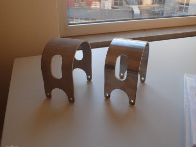

Gab es vor noch mehr Jahren schon einmal, wie der von Dennis angegebend nur einfach enstsprechen gekanntet aus (hmm..grübel...) 4-5-6mm VA2.Dennis hat geschrieben: 09 Mai 2020 13:09Den habe ich. Allerdings möchte ich nicht verkaufenEly hat geschrieben: 09 Mai 2020 10:46 Moin!
Hab mal die Suchfunktion bemüht und gesehen, das Thema Gabelstabi war vor 5-6 Jahren schon mal aktuell...
Hat vielleicht noch jemand einen von den damaligen "Bügel-Gabelstabis" rumliegen und möchte den loswerden ?

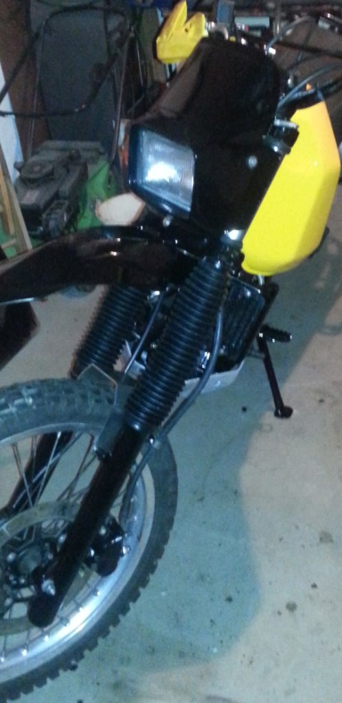

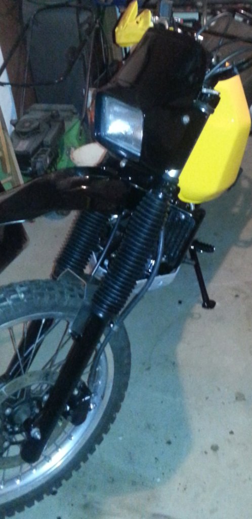

MichaelPC080006.JPGBin damit sehr zufrieden.
Damals von Dodo in die Wege geleitet.
Jeweils egal welche Versoin, Prädikat empfehlenswert
Und nein, der bleibt auch an meiner vor sich in stehenden Möhre.
@dennis, Bilder vom Tank kommen noch.
Grüßlixe
Martl

Ich gebe allerdings dem Claus recht, in Bezug auf die Konstruktion. Der Stabi muss sich spannungsfrei (Platte mit Langlöchetn) montieren lassen.
Ansonsten gefällt er mir sehr gut und vor allem die Version mit der Aufnahme für die Faltenbälge.
