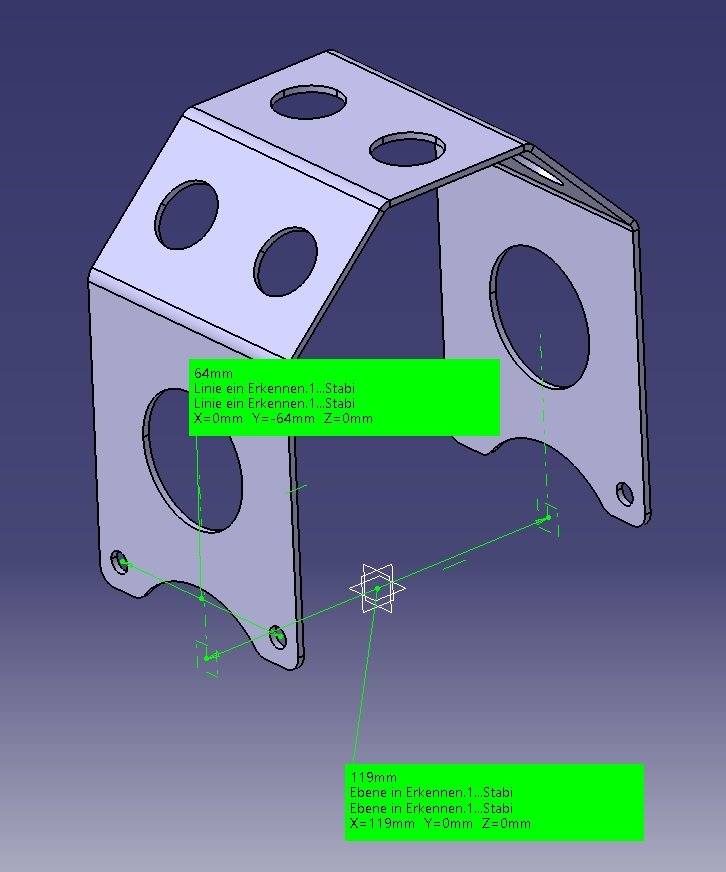

DR500 hat geschrieben: 02 Mai 2023 08:56 Versuchs vor dem Ausbau trotzdem mal mit einem Messschieber. Die Mit den "Nasen" auf der Rückseite zum Messen von Innendurchmessern o.ä. könnte es auch Radausbau gehen. Sonst ärgerst du dich am Ende nur...
Sag mal Tibor, sitzt Du zufällig in der Firma vor einer Glaskugel :shock:.
Kam gerade vonne Arbeit und dachte, guckst mal fix. Also vulgo Schieblehre ausgepackt und gemessen, hat funktioniert :D. Dann ins Forum und sehe Deinen Beitrag.
Bei der SP41 habe ich ein lichtes Maß von 121,8mm bei der SP45 von 119,4mm. Also Bügel innen/innen, ohne Materialstärke.

Gut, dann müssen die der SP42-45 2mm schmäler gebogen werden. Dann sollte es verklemmen passen…

Um genau zu sein, 2,4mm, wenn die Messung genau war :wink: . Also 2,5 übern Daumen :mrgreen:.
Das die Stabis oben bei den Faltenbälgen stramm rein gehen, ist ok? Und an was liegt der unterschiedliche Abstand zum Reifen? Alleine das Profil des Scout? Hat eigentlich nicht so sehr große Klötze. Sind allerdings auch nicht mehr soo neu. Kann/soll ich noch was messen? Oder vielleicht generell ein Stück höher auslegen, hmm.
Vielleicht können ja Uli und Jerry mal was dazu sagen. Die haben die doch in runder Ausführung. Oder die RS und RSE Fahrer, wie die Kotflügelhalter ausgelegt sind.

vergleich am besten mal mal folgende Maße:
Wenn das hinkommt, wird der Rest schon passen...
Stubi (04 Jan 2024 13:53)
