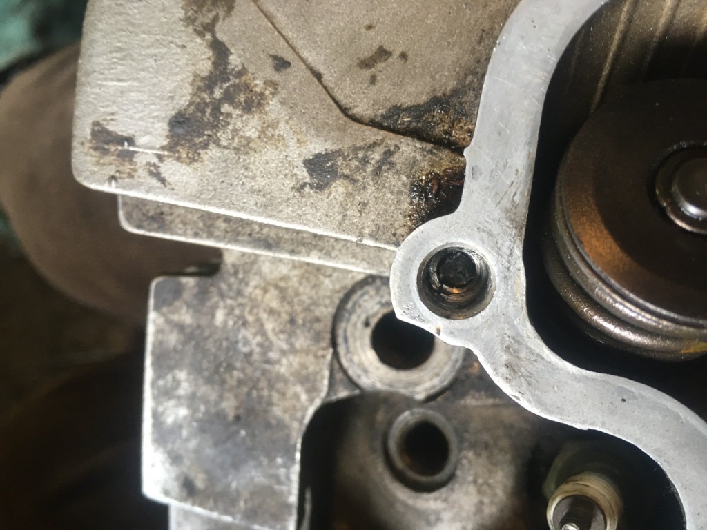

mir steht noch ein aufregender versuch bevor, einen abgebrochenen gewindebolzen aus dem besseren der beiden zylinderköpfe zu überreden, wieder ans tageslicht zu kommen. werde zunächst mal versuchen einen kleinen torx-bit einzuschlagen, nachdem ich den bolzen klein angebohrt haben werde. notfalls ausfräsen und helicoil.

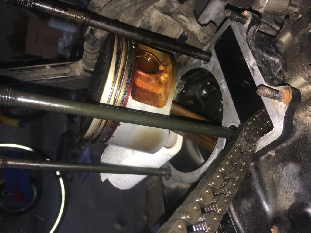

musste ich doch tatsächlich ne 14er nuss kaufen. :oops: :lol:

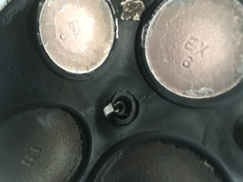

also hier der riss, der bis oben außen durchs zk-gewinde verläuft:
und der kolben misst doch an der messstelle tatsächlich 93,81mm. uff.

Wenn die Ventile ausgebaut sind, kannst Du davon ausgehen, dass zumindest der linke Sitzring beim Warmmachen spätestens ab 100° rausfällt, und die Auslassführung(en) locker werden.
Dem sieht man an, dass er sich jetzt schon gesenkt hat. Den Riss kann man schweißen, also großräumig ausfräsen, incl. Kerzenloch zuschweißen, neues Kerzenloch bohren, neuen Sitz für den Sitzring schneiden. Das ist aber was für jemanden, der Erfahung mit Zylinderkopfschweißen und die passenden Ventilsitzbearbeitungsmaschinen hat.
Die Auslassventile sind für meinen Geschmack ein bisserl hell, was auf ein relativ mageres Gemisch hindeutet. Auch der Riss könnte daher kommen.

einen fähigen schweißer, der sich an yamaha zylinderköpfen austobt, habe ich an der hand. die mechanische bearbeitung traue ich meiner eigenen maschine zu, das wäre aber ein langzeitprojekt. die lagerung der nw sieht noch gut aus, deshalb wird dieser kopf irgendwann wieder heiß gemacht.
achso: ja, vielleicht zu mager, denn der vergaser war mit 127,5/17,5 ausgestattet beim kauf. wobei der auspuff ja auch dicht war. ich behaupte, dass der verschlossene auspuff ein hitzeproblem ausgelöst- und den kopf dabei gehimmelt hat. die magere bedüsung kam wohl erst später.

Ah, stimmt, Dein Auspöff war ja dicht, da war was. Das ist schon eine typische Erscheinung für sowas. Man hatte das bei manchen Mopeds, die mittels Auspuffblenden auf z.B.17PS gedrosselt wurden. Die Ungedrosselten hielten ewig, die Schwachbrüstigen sind reihenweise überhitzt...

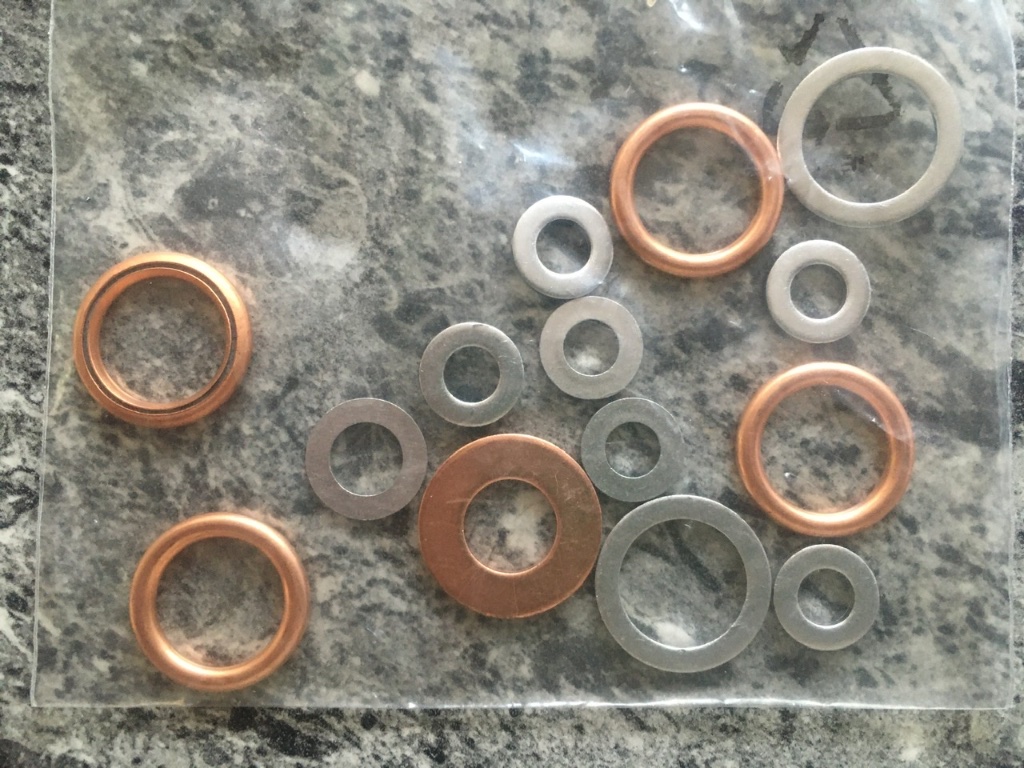

wohin gehören die dichtungen?
6stk. alu 6mm
1stk. alu 8mm
2stk. alu 16(?)mm
1stk. kupfer 10(?)mm
4stk. kupfer 14(?)mm
die ?-maße sind nur geschätzt.

dankeschön. aber beim revidieren des neuen alten kopfs heut sind mir die im querschnitt runden kupferdinger nicht untergekommen. weiß wer aus dem stehgreif, wo die hingehören?

Die vier Unterlegscheiben der Dehnschrauben, welche den Zylinder und den Kopf mit dem Gehäuse verbinden, sind meines Wissens aus Kupfer. Allerdings hab ich die unterlegscheibenförmig in Erinnerung, mit recht großen Außendurchmesser.
Fazit: Ich kann die Ringe nicht zuordnen, sorry.

Waren die Ringe beim Kopfsichtungssatz dabei ?
Wie groß sind die vier Ringe ?
An die vier Bolzen kommen die Nummer 19,20 und zweimal die 21. das sind flache Scheiben
Sollten die Ringe etwa 14x19x2 groß sein sind das die 23er . Den brauchst du allerdings nur 1x

Die Kupferringerl kann ich auch nicht zuordnen. Normalerweise müssen da flache Scheiben unter die M10x1,25er Bundmuttern, die können es also nicht sein.
