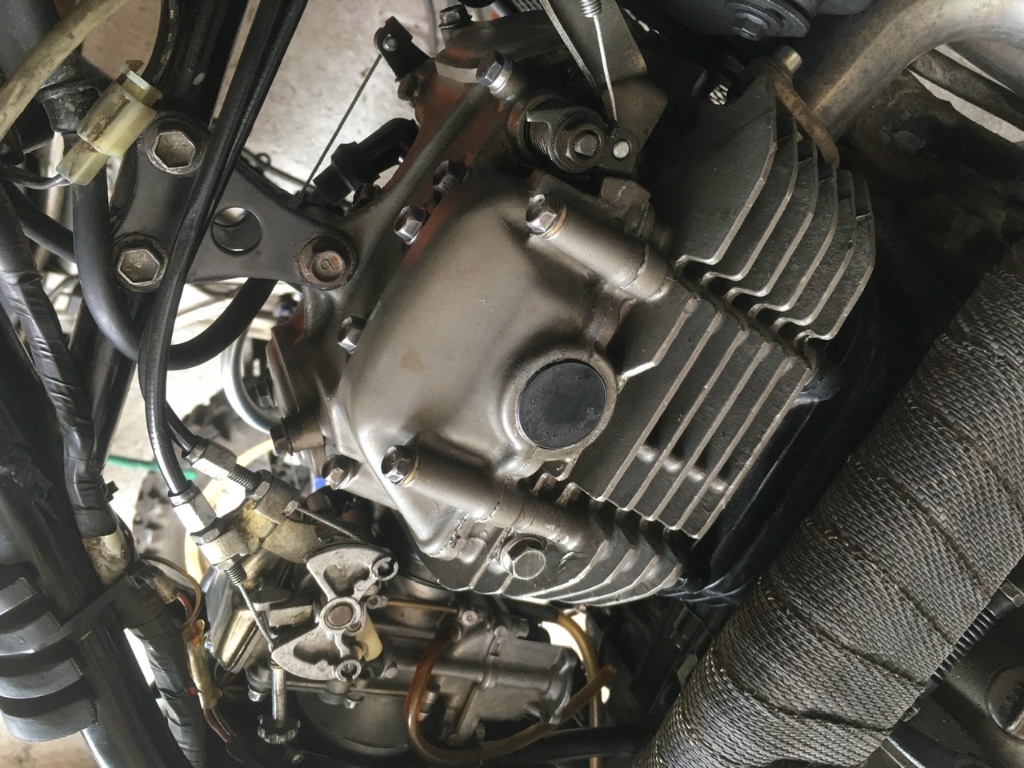

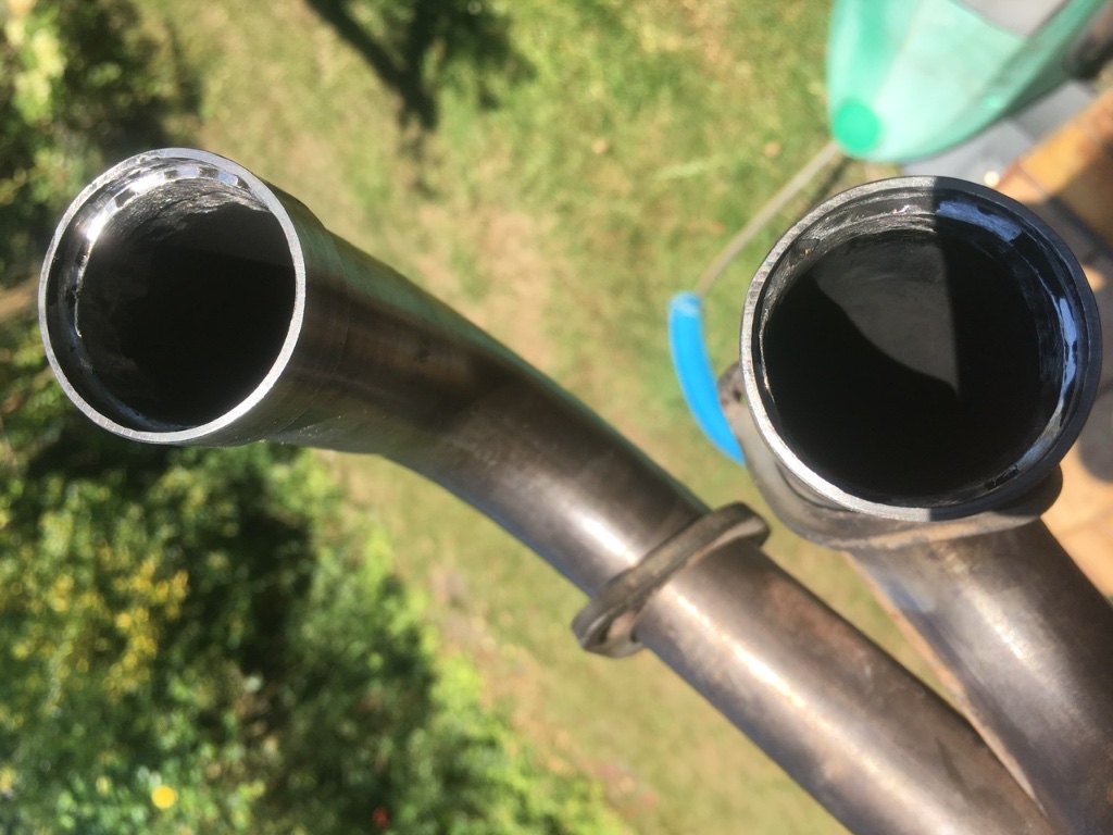

ist das schon tuning, wenn man die schweißwürste innen aus dem krümmeransatz egalisiert? :lol: die trugen wirklich dick auf und stahlen sicher 3-4mm im durchmesser.

Saubere Arbeit!
Gehört z.B. beim MX5 erste Generation zum Standardprogramm- sowas bringt immer Punkte!
Re: newbie fragen dr600s
#262
So muss das sein „Tuning im eigentlichen Sinn“.
Macht immer Sinn Kanten zu glätten, wenn man die Teile schon in der Hand hat

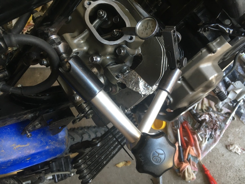

ventilspiel habe ich gestern mit hilfe der messuhr eingestellt. natürlich muss man dabei sicherstellen, das die andere einstellschraube am kipphebelgestänge los gedreht ist. ich stellte nur jeweils die erste einstellschraube des jeweiligen kipphebels auf 0,9 (auslass 0,11) und hatte so ein gefühl dafür, wie schwer/leicht die 0,1er blattleere unter einstellschraube 2 hindurchrutschen muss. hört sich kompliziert an, ging aber innerhalb von 10min.

Mach das Ventilspiel nicht zu eng. Die DR600 ist eine alte Möhre,kein Super-hightech. Da dehnt und streckt sich noch einiges.

was stellst du denn ein? ich find das schon i o so. einlass nah an minimum, auslass näher am näher maximum.

Ventilspiel: E=0,1 und A=0,15. Man sieht auf den Nockenwellen sehr häufig Schleifspuren am Grundkreis der Auslassnocke, was eindeutig auf zu wenig Ventilspiel hindeutet. Das kann tatsächlich zum Rausfallen der Ventilsitze und zum Lockerwerden der Führungen durch Überhitzung führen. Mit je einer Blattlehre unter je einer Einstellschraube tut man sich bei den Gabelkipphebeln leichter.

ventilspiel: die 0,1er geht recht leicht drunter her. man bekommt mit druck auch 0,15 durch, jedoch drückt man dabei das öl zwischen kipphebelwelle und bohrung heraus, das zeigte mir die messuhr.
