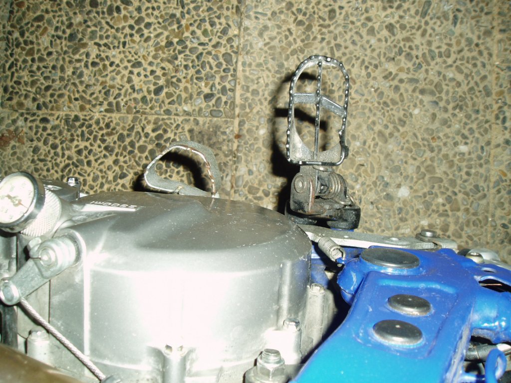

Hi,also ich hab das so gelöst :Die Rasten sind gebraucht von einer Yamaha WR/YZ ,mit kleinen Änderungen angepasst und die Auflage für den Bremshebel aus einem Blech gebogen und angeschweißt....
LG HP
Re: Fussrasten aus dem Zubehör
#43
Da gibts für die Bastelecke jede Menge Ansätze :mrgreen:
Kommt halt auch immer drauf an was der Werkzeugfundus zulässt :wink: :mrgreen: Ich habe die Serienmäßigen Träger gekürzt, und große Rasten gekauft, beim Schweissen musste die buckelige Verwandschaft rann :lol: :lol: :lol:
Also geht´s an!
