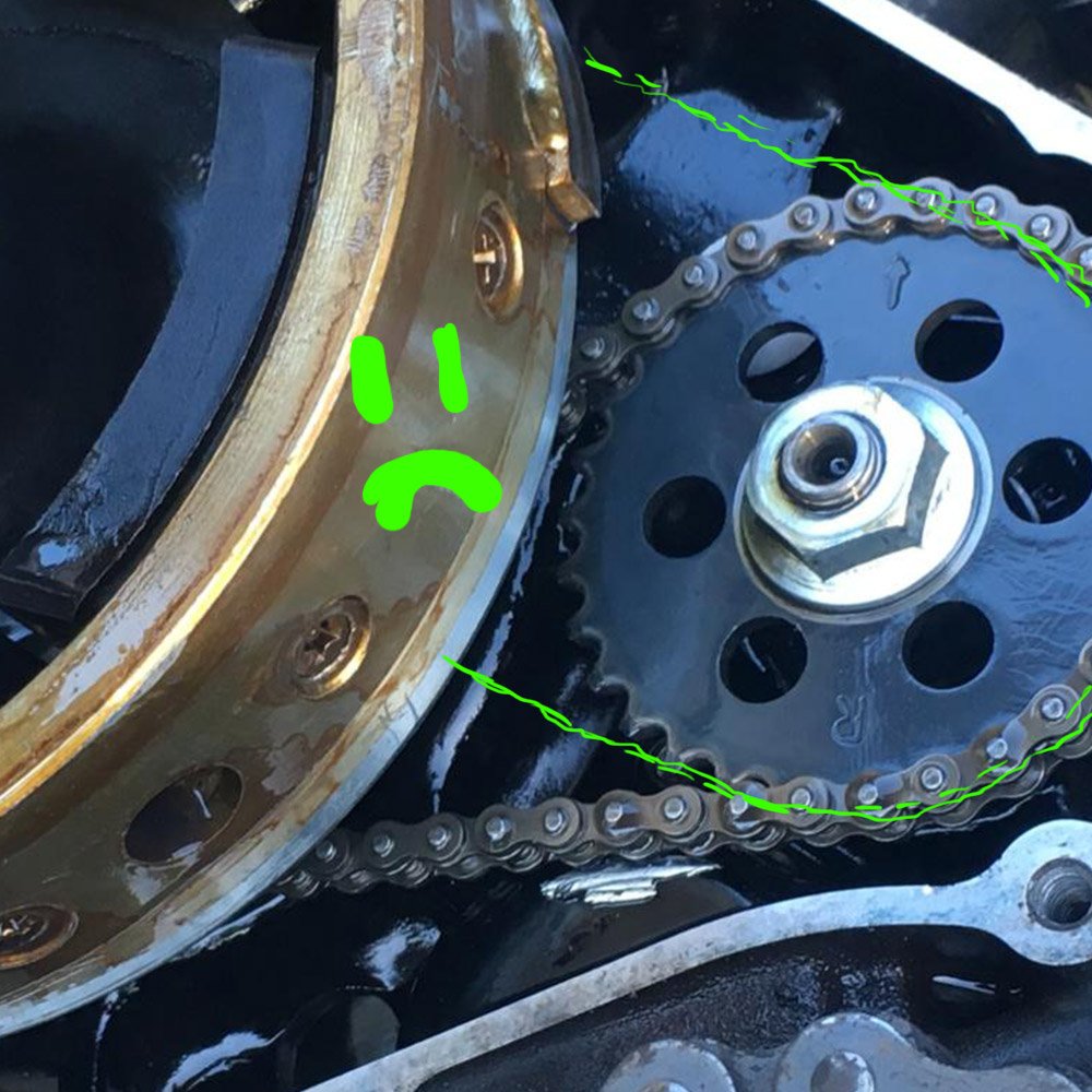

Jetzt hab ich noch ein Problem mit der ekligen Ausgleichkette weil irgendeiner von den 12 Vorbesitzern die "verkehrt" raufgemacht hat. Sollte ich die Kette unbedingt richtig machen und mir einen Kampf mit dem Polrad liefern oder kann ich das mit einem "das passt schon" einfach erstmal abwinken :D
(ne Info welcher Polradabzieher gebraucht wird wäre aber trotzdem cool)

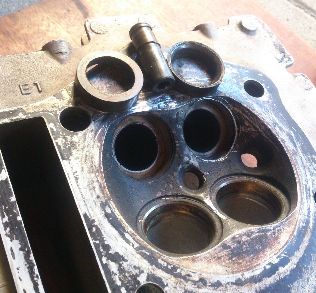

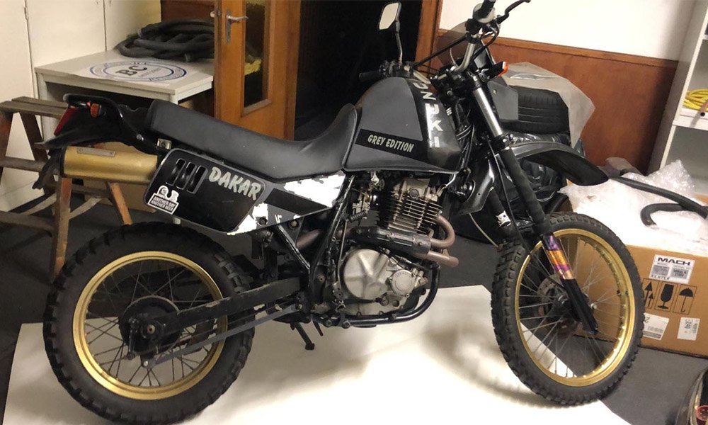

EDIT: ich wollte euch das Bild von meinem neuen Zylinderkopf nicht vorenthalten :D und das Bild von meiner DR gibts mit dazu ;)
ich habe fachmännisch eingezeichnet wie die eigentlich gehört, aber das wisst ihr bestimmt alle selbst :D

Uii, wenn das der gute Kopf sein soll, braucht der aber auch einen neuen Sitz. Das sieht man ja von hier aus, dass der locker ist...

Bau mal die Ventile aus, leg den Kopf auf die Herdplatte oder ins Backrohr (150°), dann sieht das mit ziemlicher Sicherheit so aus wie bei mir neulich:

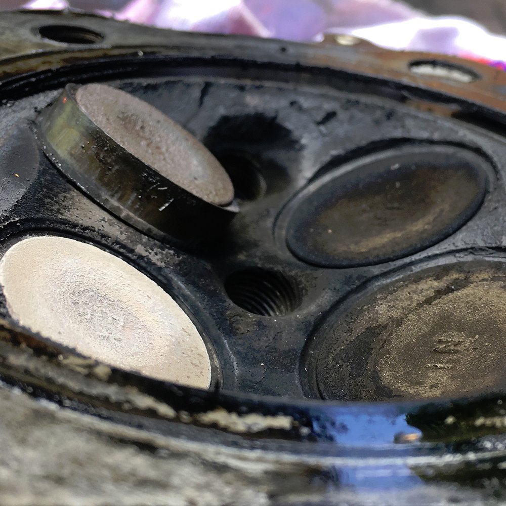

das "Zylinderkopf vom Schrott"-Abenteuer hat ein durch Hans prophezeites Ende gefunden. :D

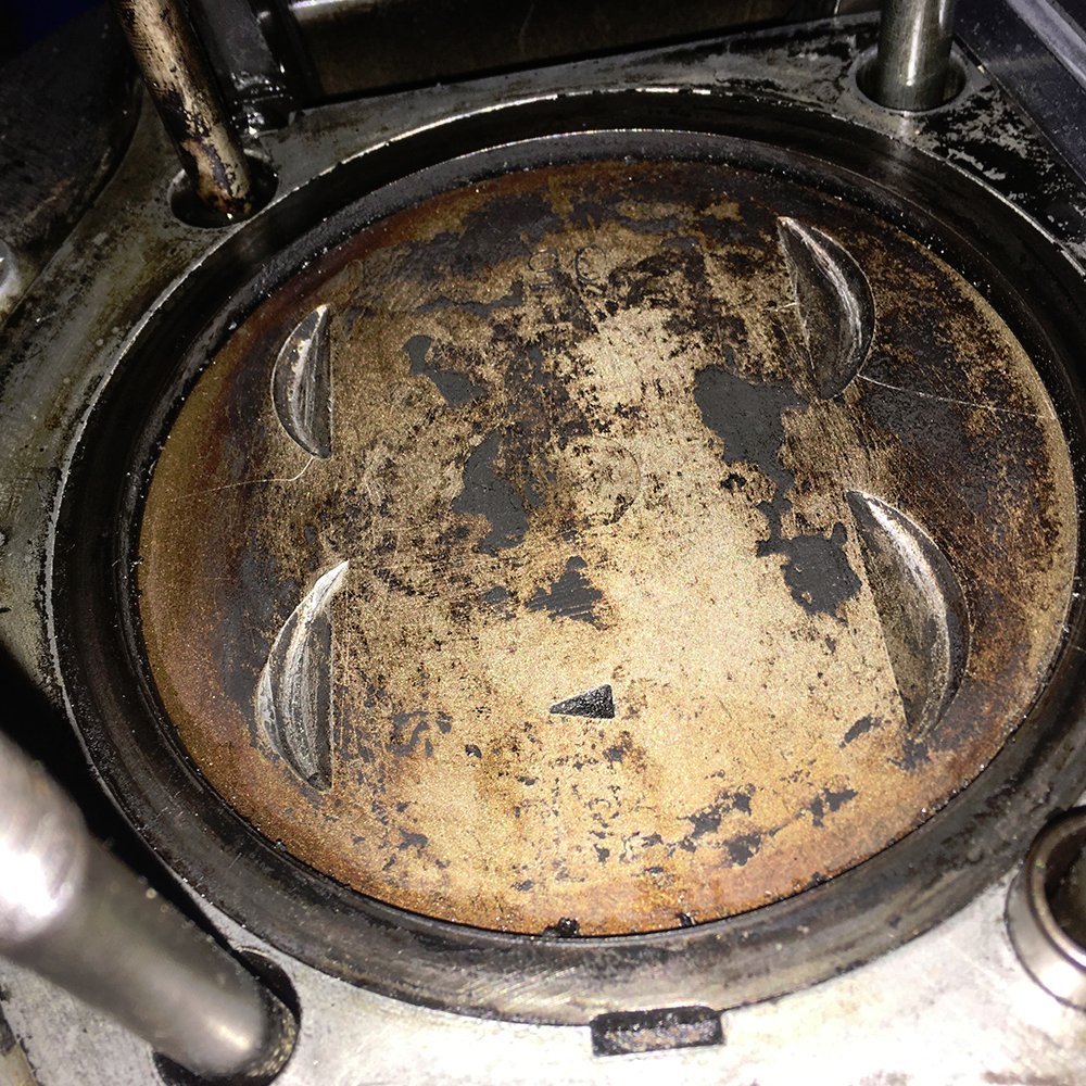

Diesmal hat der Kolben auch ne Schramme bekommen ;) aber das wird schon gehen behaupte ich einfach in meinem jugendlichen Leichtsinn.
Falls jemand einen Instandsetzer in Schleswig-Holstein kennt... oder auch woanders - bin ich ganz Ohr!

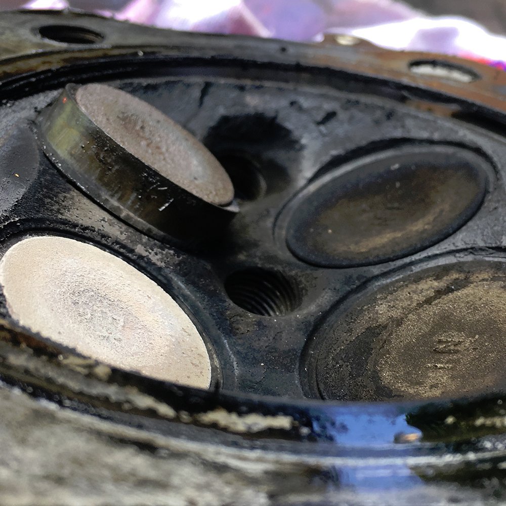

es gibt wieder ein paar Fotos, Tadaa
und hier gibts nochmal ne Aufnahme von dem "Schaden" :D

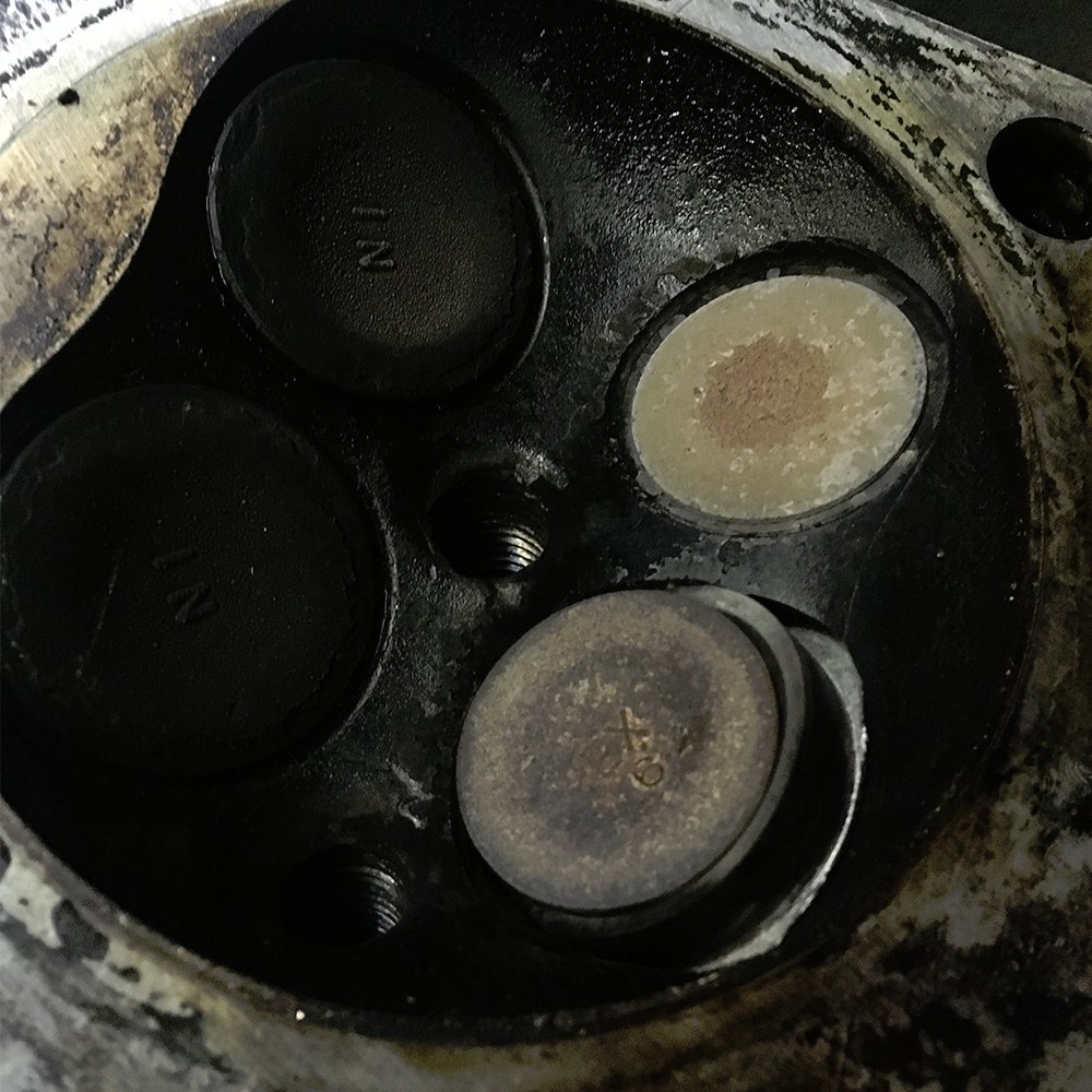

Das war der schrottige der von Anfang an schon zum Sterben bestimmt war
Das war der erste Zylinderkopf der auf meiner DR war (seit ich sie hab)

Weia.
Ich frag mal einen Spezi, der da droben bei Dir in der Ecke wohnt, und äußerst ambitioniert an XT/SR500-Motoren schraubt.
Beiträge: 643
Re: Sporadisches metallisches Ticken
#41
Bei Norddeutschland fällt mir der Schlupp in Hamburg ein, der soll sowas machen. Wurde hier im Forum schon ne paar mal genannt!

Mathias hat geschrieben: 15 Jan 2019 00:18 Das Ende der guten alten SP42 ;-)
Sach bloß, ich dachte das ist ein reines DR600 Problem?!? Jetzt kommst du mit der SP42 ums Eck? Im Ernst? Muss ich mir Sorgen machen?
Zum Thema, wie sieht das aus, bei den letzten Bildern sitzt ja der Ventilsitzring nun deutlich tiefer als der Rest des Zylinderkopfes, aber wie das? Der Druck der Ventilfedern müsste den doch eigentlich wieder zurückholen, die sind doch auf der Oberseite des Zylinderkopfes aufgesetzt. Oder schafft sich das Ringlein nach und nach nach unten weg und findet keinen Weg zurück?
Wie kömmts?
Gruss Dominik
Beiträge: 643
#45
Wieso sitzt der Ventilsitzring deutlich tiefer? Sieht nur so aus, der ist nach vorn herausgefallen und hat sich dann verkeilt!
