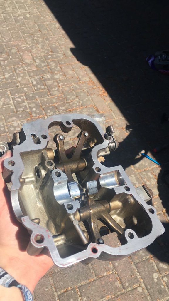

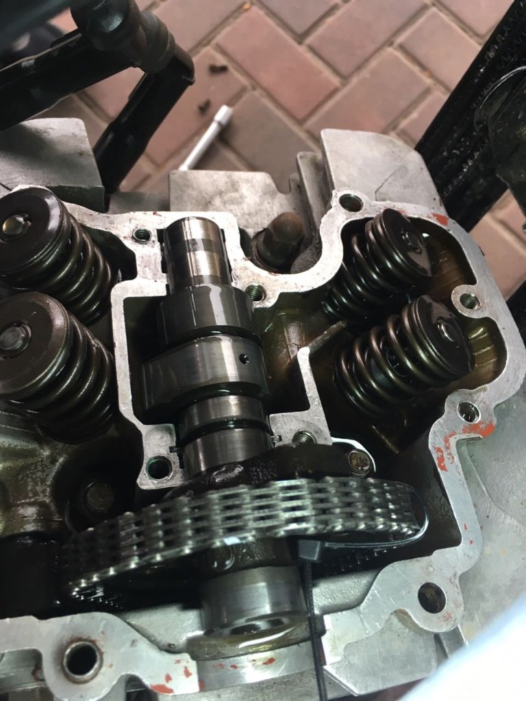

...ja, sind schöne Bilder!
Bei der Nockenwelle täten mich aber auch eher die Spitzen interessieren, die Kipphebel haben schon leichte Macken, gehen aber wohl noch! >Spezialisten zu Wort!
Der Kopf hat zumindest einen -wenn nicht mehrere- Gewindeeinsätze (Heli Coil) ...der links oben im Bild steht etwas hervor... :roll:

Re: Sporadisches metallisches Ticken
Ich finde, Nockenwelle und
Kipphebel sehen, soweit ersichtlich,
gut aus.
