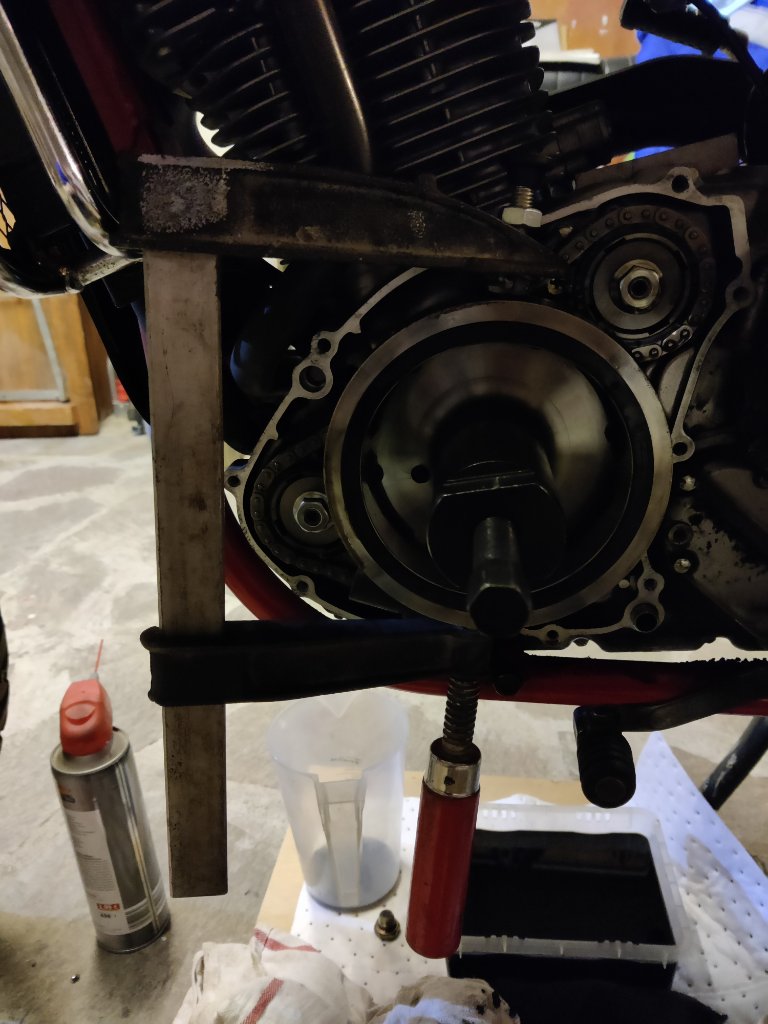

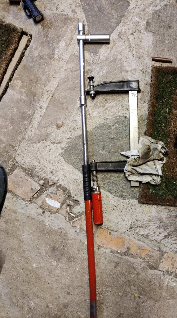

Ich hab mich nun doch entschlossen, selber mal nach dem rechten zu sehen.
Ob es sich hier um die Neugier oder das eigene Ego handelt, sei mal dahin gestellt, haha.
Zeit und Motivation sind jedenfalls da.
Mein Plan ist es, die Ausgleichswellenkette zu tauschen und nochmals alles zu inspizieren.
Dafür liegt bereits eine neue Kette und ein anständiger Polrad-Abzieher vom Hessler auf der Werkbank.
Leider erweist es sich alles ein bisschen schwieriger als gedacht (mal wieder).
Gestern hab ich mit größter Mühe und nach etlichen Versuchen endlich das Polrad abbekommen.
Die 150Nm plus die sehr feste Schraubensicherung sind halt nich ohne.
Auf den Erfolge gabs natürlich erstmal ein kühles Bier
Heute hab ich dann versucht mit dem Polrad-Abzieher das Polrad abzubekommen, aber alles vergebens.
Ich hab die Schraube, die das Polrad auf den Kegel zieht ein paar Umdrehungen rausgeschraubt und anschließend den Abzieher angebracht.
Anschließend hab ich dann mit nem Kumpel die Spannschraube des Abziehers angezogen, sprich einer hält gegen und der Andere zieht an.
Wir haben die schraube dann so fest angezogen wie es nur ging, ungelogen.
Dann gab es ein paar Schläge mit dem Hammer auf die Spannschraube des Abziehers, dazwischen ein Stück Kupfer (hab hier irgendwo gelesen man solle einen Kupferhammer nehmen).
Leider hat das nichts gebracht. Leichte Gummi-Hammer-Schläge auf das Polrad schafften da auch keine Abhilfe.
Entmutigt bin ich jetzt hier und brauch mal wieder euren Rat.
Entmutigt bin ich jetzt hier und brauch mal wieder euren Rat.![]()

ich habs immer "einfach" abgezogen - ohne Schlag. Lann mir aber gut vorstellen, dass das helfen kann.
okay der eine Hebel ist schonmal lang genug - sofern der sich nicht durchbiegt
Ich hab beim letzten mal nen passenden Maulschlüssel ans Polrad gesetzt und damit gegengehalten. Dürfte Schlüsselweite 37 oder 38 sein.

Ich kann mich da nur anschließen. Man könnte meinen, das Polrad sei angeschweißt. Ich rede jetzt von der 41er. Bei meiner 46er ging es glaube ich leichter ab.
Ist auch ein größerer Abzieher, vielleicht hängt es auch davon ab.
@ Andreas, wo haust Du mit was drauf? Ich habe nix gekloppt, zuviel Bedenken was zu ruinieren.
Habe ein langes Rohr auf die Halbzollratsche gesteckt, mangels Kumpel meinen selbstgebastelten Gegenhalter (dieses Mal Modell Arnold) angebracht und dann gib ihm. Das hat echt Überwindung gekostet.
Ich dachte nur, was fliegt mir als erstes um die Ohren. Der Poleadabzieher vom Claus? Kann nicht sein, der muss das aushalten, sonst hätte er mir den nicht verkauft. Vielleicht die mittlerweile ca. 40 jährige Ratsche oder die gleichaltrige Nuss?
Seinerzeit den Kasten für 49,- DM bei Massa erworben. Auch die beiden hielten stand.
Hoffentlich platzt das Polrad nicht auseinander, das wäre der Supergau
Egal jetzt, das Ding muss runter. Also weiter gedreht. Gewaltig ist des Schlossers Kraft, wenn er mit einem Hebel schafft
Äärgs, knarz, quietsch und dann ein dezentes "plopp" und unten war das Ding, schwitz.
Also, nicht verzagen, ein längeres Rohr muss her
Viel Erfolg und Gruß Stefan
Ich guck mal ob ich Bilder von meiner Konstruktion habe.
- Beiträge: 6072
Dein Gegenhalter hat auch was. Immer wieder erstaunlich was man so alles zweckentfremden kann
Na ja, die Verlängerung ist auch nicht so mini.
