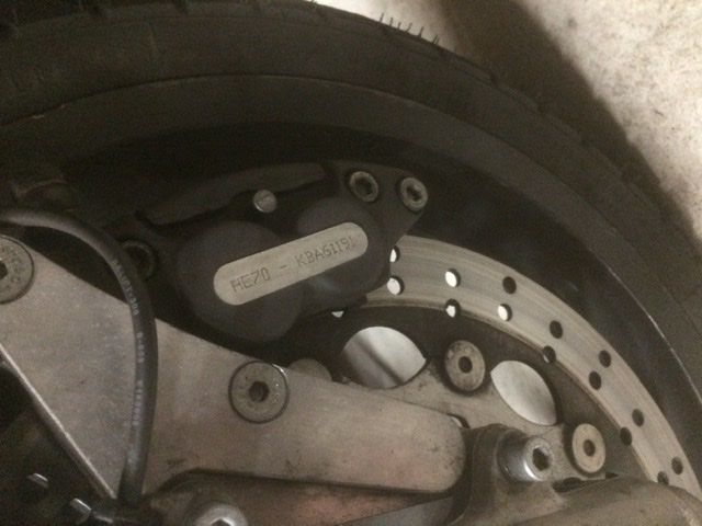

nur weil die aktuelle bremsscheibe eh nichtmehr die beste ist, erwäge ich diesen umbau auf doppelkolben & größere scheibe. sonst wärs mir gleich. ich bin es gewohnt mit 25ps am hinterrad bei 75kg fahrzeuggewicht und trommelbremse runterzubremsen, mein standard ist also eher unten angesetzt. einen "echten" vergleich hab ich aber doch: die f650gs, die ich hin und wieder gefahren bin, beißt schon ca. 3x so gut zu wie die meiner dr.

Die F650GS (Einzylinder) hat ab Werk wie die DR650 eine 300 Bremsscheibe mit 2 Kolbenbremse. Mit der DR650 Bremse bist du gut beraten...

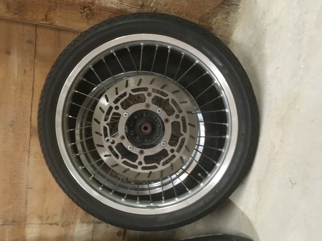

Das abgebildete Vorderrad des oberen Bildes mit nicht schwimmender Bremsscheibe gehört abgesehen davon nicht mit der unten abgebildeten Festsattelbremse kombiniert.

so wie ich das sehe ist das doch sehr wohl eine schwimmed gelagerte Bremsscheibe, ob die Zusammenstellung, Reibpaarung und, und, und... so passt entzieht sich meiner Kenntnis

DR500 hat geschrieben: 30 Jun 2020 10:24
Sorry mein Fehler habe ich überlesen! Der Herr Hessler schreibt was von "Semi-Schwimmend" ???

Hi Peter,
wenn es eine Frage ist was Semischwimmend ist:
Es gibt starre, halb schwimmende und ganz schwimmende Bremsscheiben.
Starr ist wohl klar :wink: , halb schwimmende (semi) sind die , die wir fast alle an der DR haben (mit Floatern welche "nur" in axialer Richtung verschiebbar sind) und voll schwimmende Bremsscheiben (da sind die Floater auch seitlich "locker"), die sind aber eigentlich an fast keinem Straßenmoped, eher für Rennsport gedacht. Selbst die aktuellen 700, 900 und was auch immer Modelle nahezu jeder Hersteller hat halbschwimmende Scheiben verbaut.
Hoffe ein bisschen Licht darein gebracht zu haben. :wink:

Sind halbschwimmende nicht auch solche, die dünne Rippen zur Nabe hin haben, um elastisch schwimmen zu können?
Zur größeren Scheibe: Mit einem Bremssattelextender kann man auch ohne Gabeltausch die Scheibe der 650er verbauen. Den muss man halt erst anfertigen, und er ist abnahme- und eintragungspflichtig.

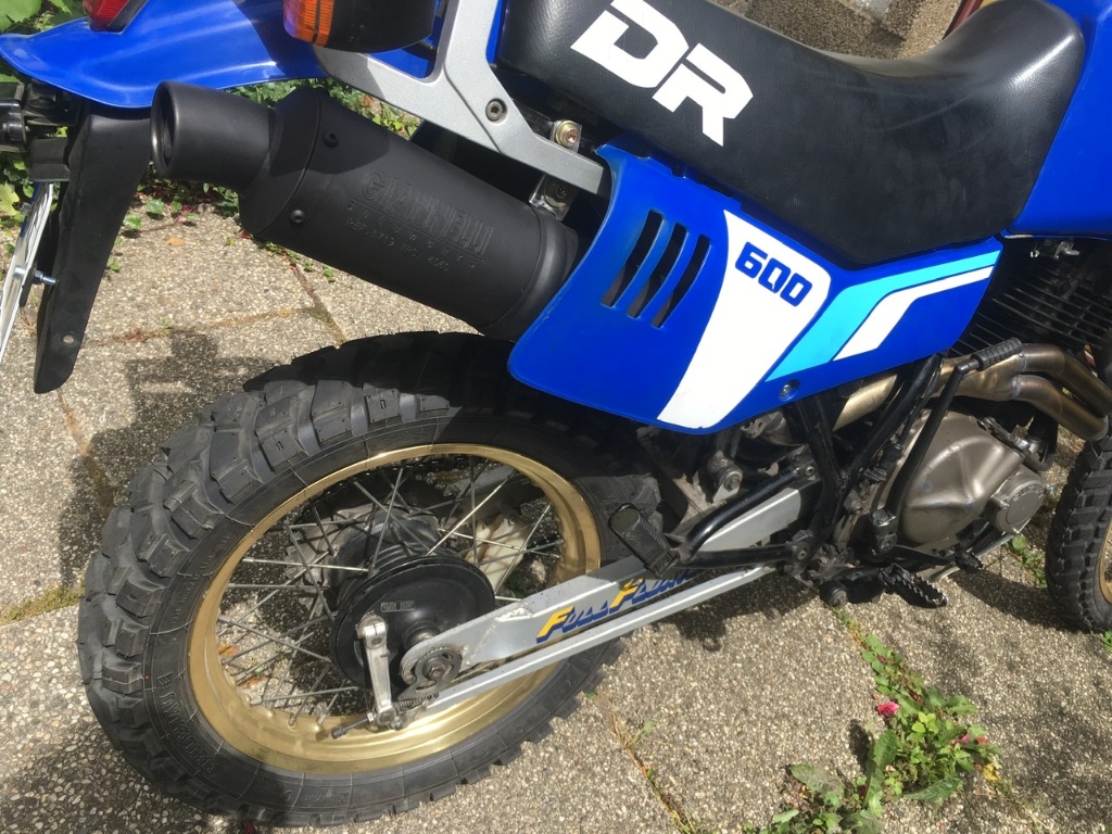

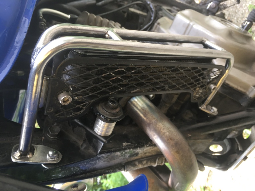

hab soeben den kühlerschutz vorn verlängert, hinten die halterung ist distanziert. komplett auf stelzen stellen wollte ich das dreibein nicht, denn ich hab ich mal kunst studiert, ästhetik & so weiter. :lol:
der glänzende giannelli schalldämpfer ist nun schwatt. 8)

Halbschwimmende Scheiben sind eine Kompromisslösung, die ab sich ganz gut funktionieren. Auf dem Bild von Jörg sieht die Scheibe eher starr aus- wenn man weit ranzoomt kann man aber die offenen Stellen erkennen, sie zum Ausgleich notwendig sind.

anderes thema: wird der endschalldämpfernormalerweise an gummis aufgehängt oder starr?
