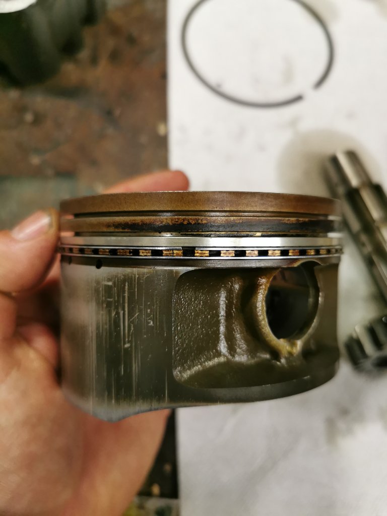

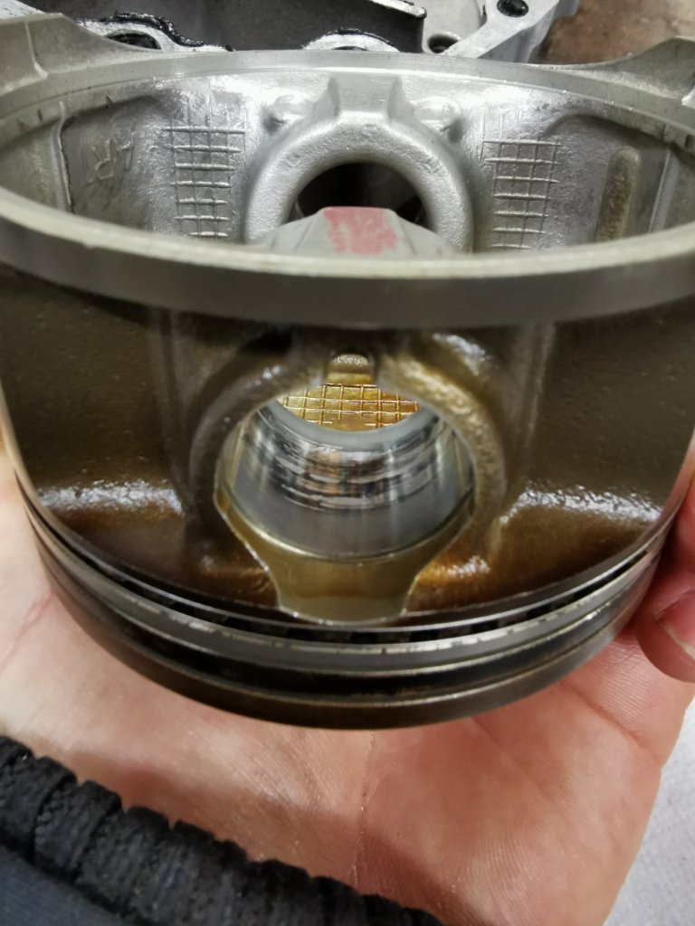

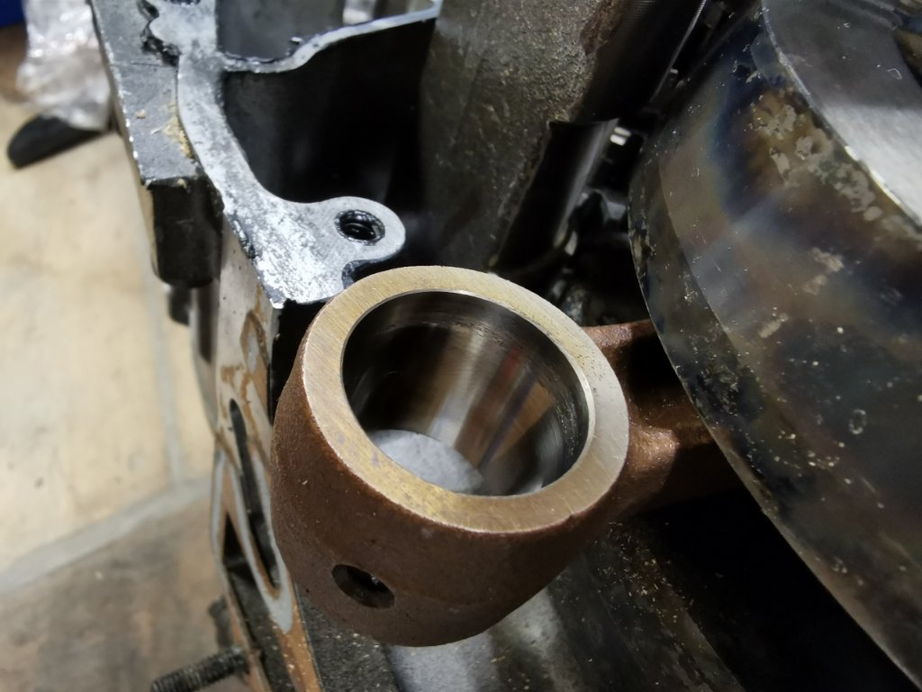

... Was sagt ihr zum Kolben + Bolzen? Einmal Schrott? Oder geht noch?
Ergänzung : und Pleuel?

Blue-Daker hat geschrieben: 07 Mär 2021 21:05 ... Was sagt ihr zum Kolben + Bolzen? Einmal Schrott? Oder geht noch?
Das sieht aber schon angefressen aus... meine Meinung, der Bolzen, Kolbenbohrung sieht Scheisse aus, das Pleuelauge hat auch gelitten. Da bin ich aber nicht der Fachmann was da noch geht/zu machen ist. :roll: :roll: :oops:
