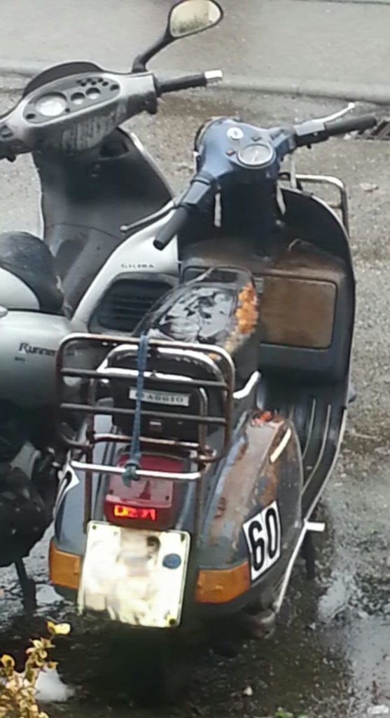

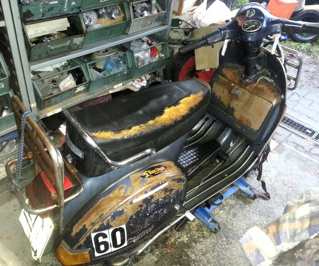

Hier mal ein Bild von der blauen vor ein paar Jahren.
Also Parkplatzwächter für 6 Jahren im Freien gestanden... :roll:
Mittlerweile zerlegt...mal sehen ob die mal wieder auf die Straße kommt :roll:

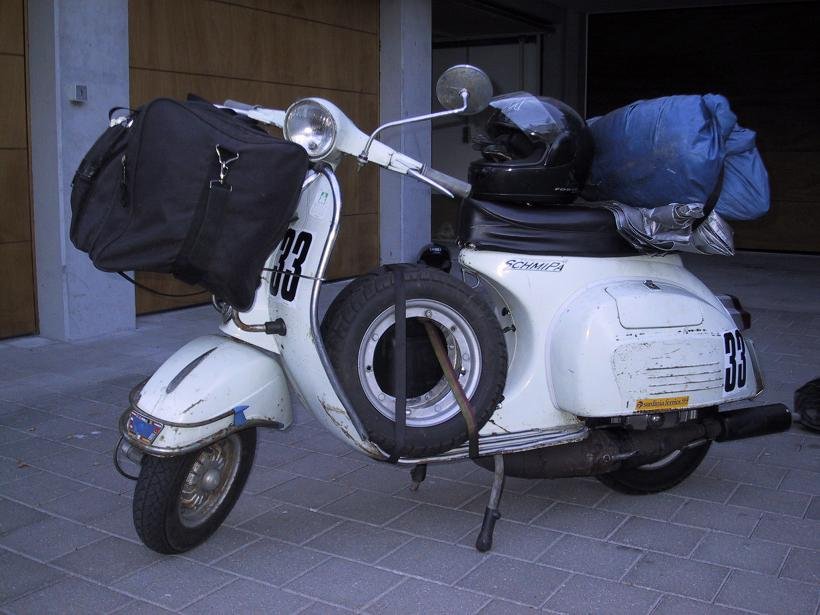

So hat die 125Super dann bei der Abfahrt ausgesehen:

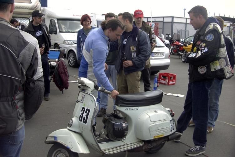

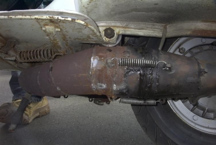

Ach ja, wenn sich Jemand wundert was das für ein Frankenstein Auspuff ist.... :lol:
Wir haben schon in den 80/90 Jahren angefangen mit den Reso Pötten zu experimentieren.
Dieser hat wild ausgesehen,aber passte super zum setup inkl.Hauptständertauglichkeit und Schräglagenfreiheit.
...man hätte einen kompletten neu machen können...aber keine Zeit.
Die Segmente konnte man tauschen.
Auch der Ansaugstutzen wurde belächelt.Ermetorohr 45°abgesägt u d geschweisst.Strömungsgünstig ist das nicht,aber dafür steht der 30TMX sauber gerade.

Mit der ganzen Fuhre ging es dann erst auf die A81.
Nach ca 20km hatte ich den 1.Klemmer :roll:
Da vorab keine Zeit musste die alte Bedüsung herhalten.
Leider war die viel zu mager weil der Motor davor Getriebeöl gezogen hat und ich mit der Düse magerer kompensiert hatte.
Jetzt alles dicht und eben viel zu mager.
Nach weiteren 2 Klemmern war dann der Motor standfest :mrgreen:

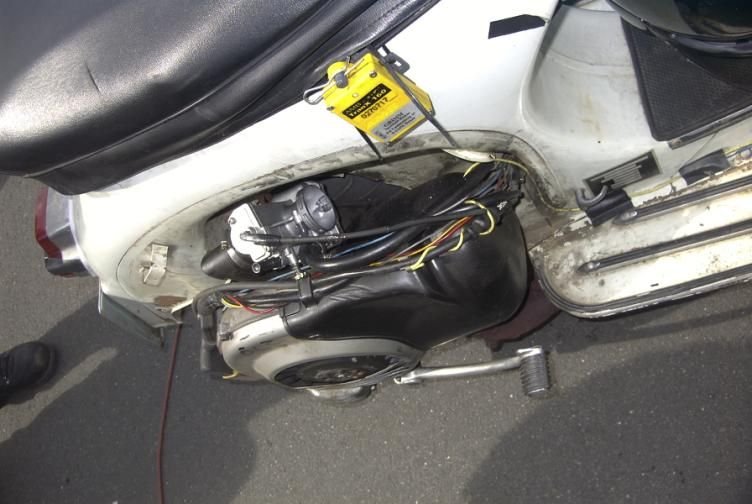

man kann Zylinder übrigens auch schweißen:
dat löp noch..

Markus top alte Bilder.Dad sind Erinnerungen :wink:
Die Vespa ist echt ideal zum Reisen.Vorne Gepäck..hinten Gepäck und zw.den Beinen nen 5l Benzinkanister.Alles sehr entspannt :mrgreen:
Hab meinen 207 Grauguss auch an der gleichen Stelle schweissen lassen :wink:
Selbst Kolben haben wir geschweisst ubd weiter gefahren :mrgreen:

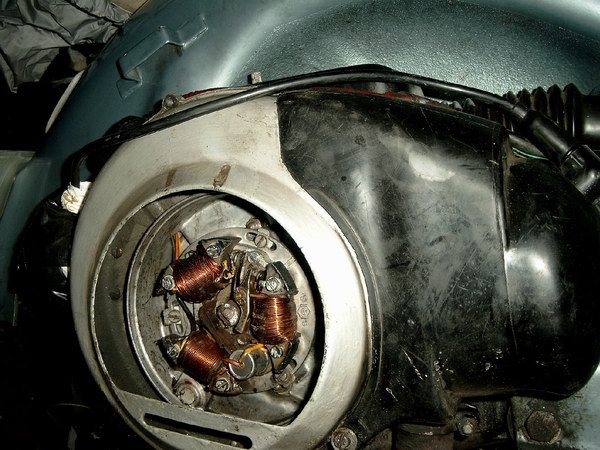

Und Du hast noch Unterbrecher gefahren?! :shock:

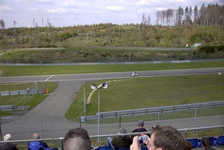

Dann kurze Gerade an der Zuschauertribühne vorbei.
Wer sieht mich? :mrgreen:

Im Fahrerlager hat dann keiner mehr ,ausser mir ,über den Auspuff und dem Ansaugstutzen gelacht.
