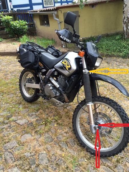

Und zur Gabel:
Du brauchst dafür keinen Heber, Motorrad steht auf den Seitenständer, Achsklemmung ( roter Pfeil ) leicht lösen, das Motorrad gerade aufstellen, dann am besten gegen eine Kante, Wand oder sonstwas rollen das das Vorderrad anstößt. Nun die Gabel mehrmals einfedern OHNE die Bremse zu ziehen! Die Klemmschrauben wieder anziehen, bei der SE die unteren zwei zuerst, dann die oberen auf das angegebene Drehmoment, ich glaube 10Nm :mrgreen: :mrgreen: :mrgreen: Du kannst auch vor dem einfedern die Schrauben der unteren Gabelklemmung ( oranger Pfeil ) leicht lösen, muss aber nicht unbedingt. Wichtig ist gegen eine Wand als Wiederlager einfedern und NICHT irgendwo mit gezogener Vorderradbremse... Sonst verspannt sie sich.
Es gibt eventuell auch andere Methoden, ich machs immer so.
