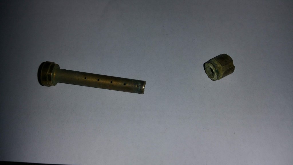

Hast du evtl. ein Foto von der Nadel und dem Düsenstock

So das ist das Korpusdelikti Die Düse ist 2 geteilt ,beim Gas geben hat sich der obere Teil mit Hoch gezogen und die Maschine hat vollkommen überfettet .
Das ganze ist erst auf gefallen nach dem ich nach gefühlten 20 mal den Vergaser zerlegt hatte und auf den Kopf gedreht hatte ,und dabei den Schieber betätigt hatte .
Nun läuft sie schon mal soweit ordentlich.
Sie tourt noch schlecht ab, also fehlt noch etwas einstell arbeit.

Sauber !! Der Teufel steckt oft im Detail.
Man ist sich ganz sicher das man alles beachtet und kontrolliert hat, und dann sowas.
Wichtig ist nur, nicht an sich selbst zweifeln und nicht aufgeben.Was für einen Vergaser hast du original drauf ?

Blackman hat geschrieben: 08 Jan 2019 17:03 Messing hat keine Korrosion .
Und WIE das korrodiert. Kann ich Dir aus langjähriger Vergaserputzerfahrung heraus schwören. Was es in einem Vergaser allerdings nicht hat, ist Kavitation. Die gibts gelegentlich in Diesel-Einspritzdüsen. Da ist allerdings mehr Druck auf der Leitung ;-)
