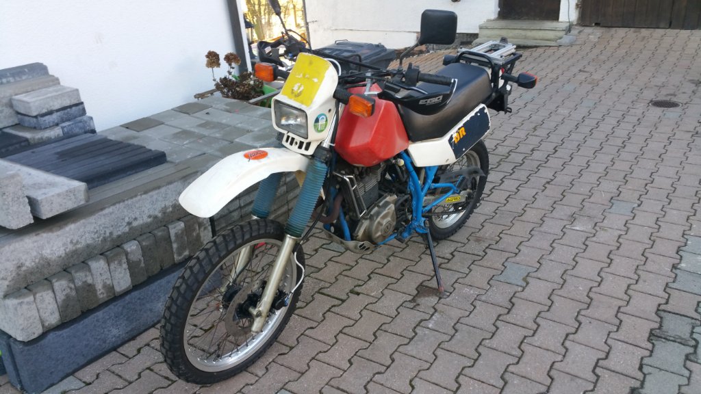

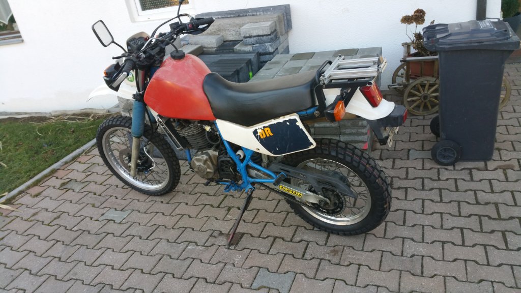

So sieht sie Aktuell aus sie läuft soweit hab aber immer noch eine Undichtigkeit am Choke Hebel .
Wenn ich hier Gas gebe verschluckt sie sich und geht fast aus hab das ganze mit Bremsenreeiniger mal abgesprüht und siehe da wenn es feicht ist geht es 1 -2 mal gut und dann fängt sie wieder an.
Auch verändert sich die Drehzahl beim hin sprühen.

Prima.... dann bist du ja fast startklar zum schottern
Also da hilft nur vergaser raus , alle Dichtungen neu , dann holt er sich die Luft wo und wie er soll

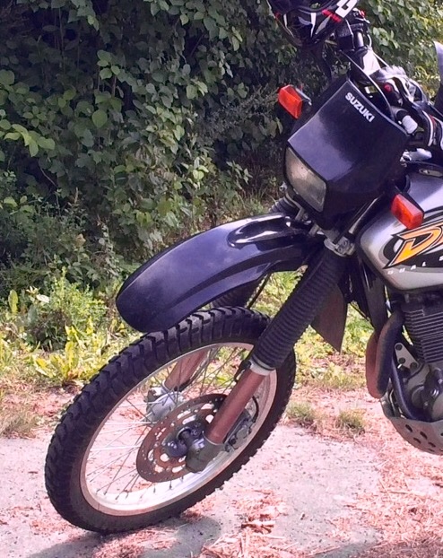

Moin,Blackman hat geschrieben: 16 Dez 2018 01:22 Das stimmt schon was du sagst nur das dient halt als scheuer Schutz ,an meiner Yamaha sind die komplett ohne Scheuerschutz,wenn man bei denen sagt man will ohne Scheuerschutz bekommt man das auch ,aber obs sinn macht.
das bringt wieder etwas Licht ins Dunkel
Und warum sollte ich 75 € für eine Fischerleitung ausgeben, wenn ich beide von Melvin für 50€ bekommen kann
Leider ist das auf deren Seite nicht so gut beschrieben, steht nur was von Ummantelung, nichts vom Scheuerschutz.
Und wie ist das mit der Länge, paßt das denn gut?
Bei der SP45 bin ich mit der Verlegung nicht wirklich zufrieden. Ein Teil und genau so verlegt wie original, laut HRT.
Danke für hoffentlich weitere Infos und Grüße
Stefan

Wie du auf dem Letzten Bild siehst ,passt das ganz gut,Der Scheuerschutz ist mit Schrumpfschlauch fixiert, ob sich dieser nun nochmals verändern lässt hab ich so nicht probiert.
Die Leitung passt sehr gut auch der Scheuerschutz ist genau an der Richtigen Stelle, unten macht mir die Leitung eine etwas zu grosse Schlaufe wenn man es original verlegt sollte das aber etwas besser passen.
Ich hab oben halt einfach vom Bremshebel die Leitung nach Liks verlegt zwischen die Verkleidung durch ,diese hab ich mit einer kleinen Ausparung versehn damit die Lampenverkleidung wieder sauber passt.
Einen Kabelbinder am Federbein rum fertig.
Druckpunkt mehr als genial, wer da richtig rein greift macht nen Salto.
Preislich ist das echt ne Augen weide ,bestell bei denen du machst da echt nix Falsch es sind alle Dichtringe dabei manchmal sogar 1-2 sogar mehr.
das weise ist die Leitung ich mach für dich gerne nochmals Detail Bilder.

Bei der SE ist die Leitung original so verlegt. Also vom Bremszylinder nach oben im Bogen und dann am linken Gabelrohr durch Ösen zum Radbremszylinder. M. M. n. die beste Lösung. Beim Einfedern schiebt sich die Leitung dann nach oben, der Bogen ragt über die Instrumente, Lampenverkleidung.
Bei der SP45, wie original verlegt, ein Stück, ohne das feste Teil unter der Gabelbrücke bildet sich ein großer Bogen zwischen unterer Gabelbrücke und Radbremszylinder. Finde ich nicht so toll. Mal sehen ob ich das noch besser hin bekomme.
Die Melvinleitung für die Dakar ist wohl so ausgelegt, wie Du sie verlegt hast. Kannst Du die Länge nennen, Detailbilder wären natürlich auch hilfreich.
Zum Scheuerschutz, bei den Leitungen von Fischer kann man den Scheuerschutz verschieben und dann selber schrumpfen.
Werde bei Gelegenheit auch mal die Bilder raussuchen und hier einstellen.
