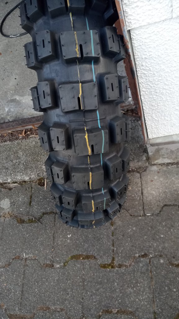

Wenn Du günstig einen zweiten Reifensatz mit Bremsscheibe, Bremsklötzen etc. erwerben möchtest,
ich habe das günstig abzugeben.
Felgen in Gold Radlager neu. Neue Reifen auch, wenn gewünscht.
In Germering anzusehen, sogar einen neuen Motoz Tractionator gibt's!

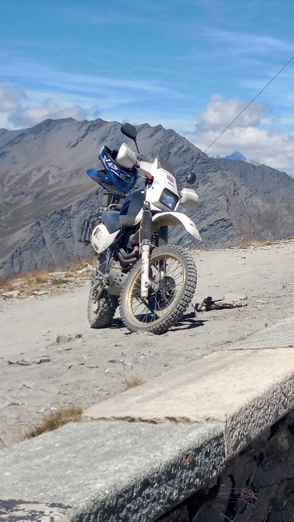

Dann sende ich Dir zur Motivation ein Norditalienbild.
Monte Jafferau, nur für Dich.
