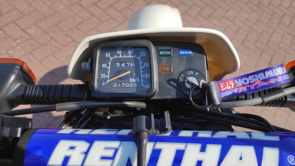

DR500 hat geschrieben: 08 Aug 2024 10:28 Oder der Tacho ist schon einmal rum :lol:
Jetzt wo der Motor zerlegt ist, könnte man z.B. die Steuerkette vermessen. Stimmen die 21.000, ist diese nicht nennenswert gelängt… bzw. wäre es sinnvoll zu messen, ob der Kolben noch das erste Maß hat.
Steuerkette habe ich nach dem kauf bereits gewechselt. Also nach knapp 20.000 km

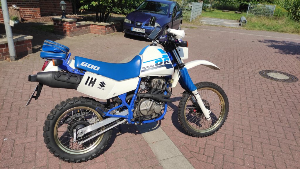

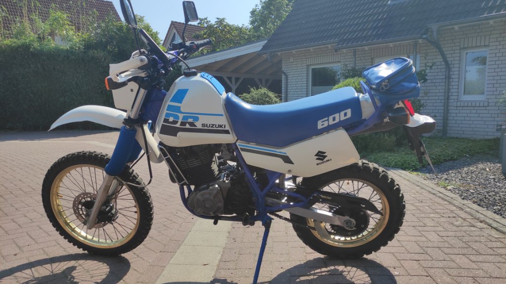

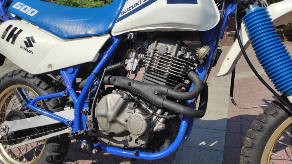

Hasi hat geschrieben: 07 Aug 2024 08:26
hiha hat geschrieben: 07 Aug 2024 07:04
PhilippeDR hat geschrieben: 05 Aug 2024 21:20 Meinst du echt die hat nen neuen Kolben bekommen? Die hat erst 21.000 gelaufen 😅
Der Vergaser hat jedenfalls deutlich mehr als 21.000km hinter sich, sonst hätt sich der Schieber nicht aufgelöst, und der Kopf sieht mir auch nicht gerade so aus als wäre das realistisch.
Würde ich auch so sehen wie der Hans.
Stell doch mal ein Foto von dem Möppi ein um den Gesamtzustand zu sehen!
Folgende Benutzer bedankten sich beim Autor PhilippeDR für den Beitrag:
TST (13 Aug 2024 12:05)
Beiträge: 3823
Re: Kickstarter hat keinen Wiederstand, Dr springt nicht mehr an
#49
Sieht aus wie dem Ei gepellt, sowas sieht man selten!
