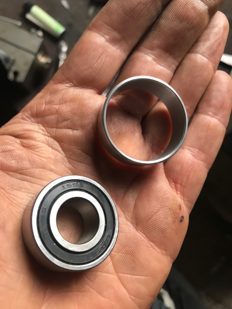

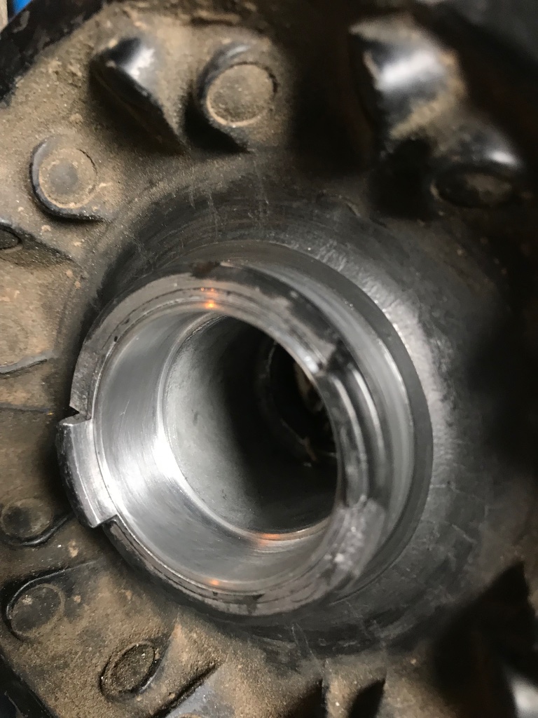

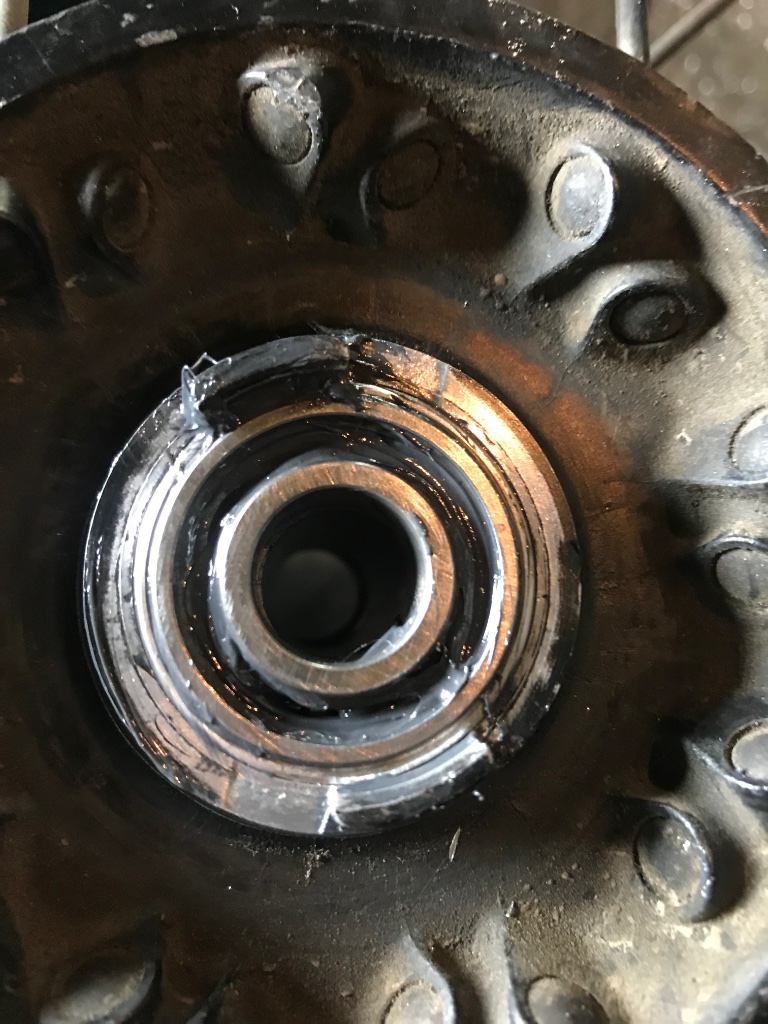

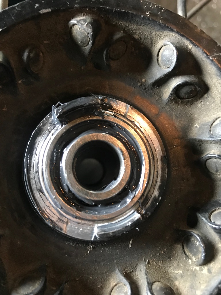

dr32 hat geschrieben: 05 Apr 2022 14:27 das problem ist, dass ich einseitig ne schiebepassung habe, ohne erhitzen.
Hast Du schon neue Lager da und kannst Du die auch einfach reinfallen lassen?
hiha hat geschrieben: 05 Apr 2022 14:28 Loctite 603 oder 638, dann klappts auch mit dem Lager :-)
Bekommt man das auch irgendwann, irgendwie wieder raus? Warm machen?
dr32
Beiträge: 361
Re: newbie fragen dr600s
#542
Beitrag von dr32 »
ja, neues lager fällt rein, hatte aber nur 1/100 spiel (messuhr gemessen). loctite o.ä. braucht mwn mindestens nen zehntel spalt, sonst schiebt es das dickflüssige zeug einfach raus. ich habe mir jetzt ne buchse gedreht aus 7075er alu, passt wieder mit hitze und plastikhammer. :mrgreen: allerdings mit 3mm kleinerem durchmesser, aber 2mm breiter. dazu musste ich natürlich die 2mm an breite irgendwo egalisieren, hab ich außen an der tachowellenaufnahme gemacht.

dr32 hat geschrieben: 05 Apr 2022 14:57 ...loctite o.ä. braucht mwn mindestens nen zehntel spalt, sonst schiebt es das dickflüssige zeug einfach raus.
Nein, stimmt nicht. Bei 603 soll der Spalt sogar eh nicht größer als 1/10 sein, und funktioniert sogar in Verbindung mit einpressen.
dr32
Beiträge: 361
#544
Beitrag von dr32 »
das wusste ich nicht. merke ich mir für das nächste mal. wobei das nach meinem verständnis schon flüssig wie wasser sein müsste, um einen spalt kleiner 1/100mm ausfüllen zu können. müsste ich mal probieren um vertrauen zu haben.
#545
So sieht es original aus, die Kugellager sind etwa 1 Jahr alt
