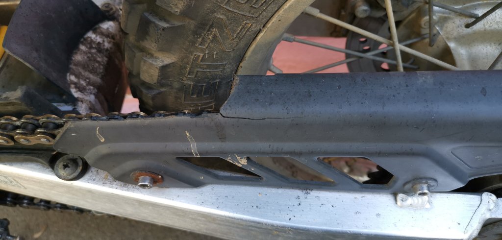

die kette hat den kettenschutz förmlich aufgefressen
ist ein kettenschutz
kein kettenspanner oder laufschiene
bille lebt in einer eigenen welt

Wenn die Kette dermaßen am Kettenschutz schleift, dann braucht man den Fehler nicht an 300g Mehrgewicht suchen.
Und das hat ganz sicher kein Fachbetrieb geschweißt- zumindest keiner dessen Fach das Schweißen ist. Meiner Meinung nach ist das Gerede, um der Sache etwas Dramatik zu verleihen. 100 Euro bezahlen, aber beim Aluschweißen den Edelstahl Kettenschutz anbrutzeln^^
Halt man den WIG Brenner an den Kühlschrank oder die Geschirrspülmaschine und geh die danach wegen defekt umtauschen^^
Es ist eine Frechheit, dass versucht wird ein derart abgerockten Kettenschutz umzutauschen. Der Gipfel ist es, diesen Threat zu erstellen.

ich dachte das wäre bei dir zur besseren Kühlung der Kette so offen? Und schleifen kann so auch nix, ist doch quasi perfektdeFlachser hat geschrieben: 03 Jul 2019 21:50 Mein" "Kettenschutz". Glaube kaum das der eine gerissene Kette von irgendwas abhält

Könnte mir gut vorstellen, das das anlaufen der Kette die Schwingung erzeugt, welche die Risse im Schutz und der Halter erzeugt.
Bleibt die Frage, warum läuft die Kette an und wie kann es sein das sie sich um Zugtrum so aufschwingt??

weil diese SE doppelt tiefergelegt ist - siehe oben.Gelöschter User hat geschrieben: 03 Jul 2019 22:26 Tja wo ein Körper ist kann ein zweiter nicht sein.
beim einfedern drückt /spannt sich das zugtrum der kette an/über den kettenschutz
dadurch wird dieser nach oben gedrückt - und reißt ab.

Mein Gartennachbar fährt selbst nicht. Er machte Fotos von mir auf dem Krad mit Rolle. Die untere Rolle in Originalgröße, die obere hat 1cm mehr Durchmesser, also 5mm mehr nach oben. Er sagte, beim runterfahren vom Parkplatz in den Garten sei die Kette geschlackert. Was das genau heißt, weiß ich nicht, hörte auch nix. Die Kette sieht nicht mehr gut aus, habe sie von 4.2 auf 4.3 am Kettenspanner gestellt. Ist nicht zu stamm. Bekomme heute noch neue Kette von Did und werde von hinten gucken/filmen lassen.
Ich fuhr die DR vor Jahren schonmal tiefergelegt (damals Bj. 97, heute Bj. 99), aber ohne Mizusatz, jedoch mit anderer Bereifung. Es gibt keine andere Enduro, die bei mir ginge. Sitzbank möchte ich jedoch nicht abpolstern lassen. Bei mir zählt jeder mm
Mein Krad ist nicht nur tiefer gelegt, ich bin auch höher gelegt

Habe mal irgendwo gelesen dass dieser Tieferlegungsatz nur bei regulärem Fahrwerk verbaut werden soll, nicht wenn die möglich Tieferlegung ab Werk schon genutzt wurde.
Dann würde der Zugwinkel der Kette nicht mehr stimmen, weil zu steil... also von der Ebene aus gesehen geht die Kette vom Ritzel zu stark nach rechts oben.
@Bille: Darf ich mal nach deiner Körpergröße fragen? Das ist ja nun mal (denke ich) der Grund warum du jeden mm Fahrwerkstechnisch nach unten kommen möchtest.
