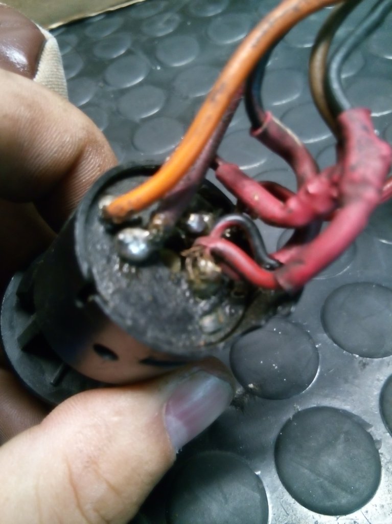

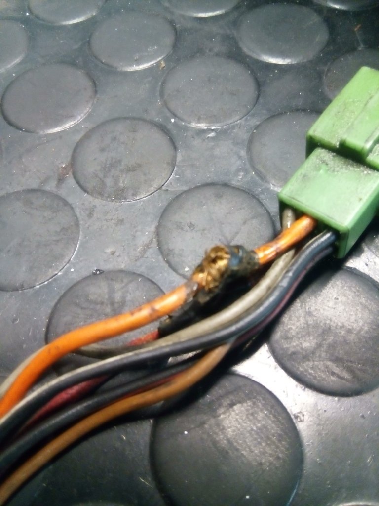

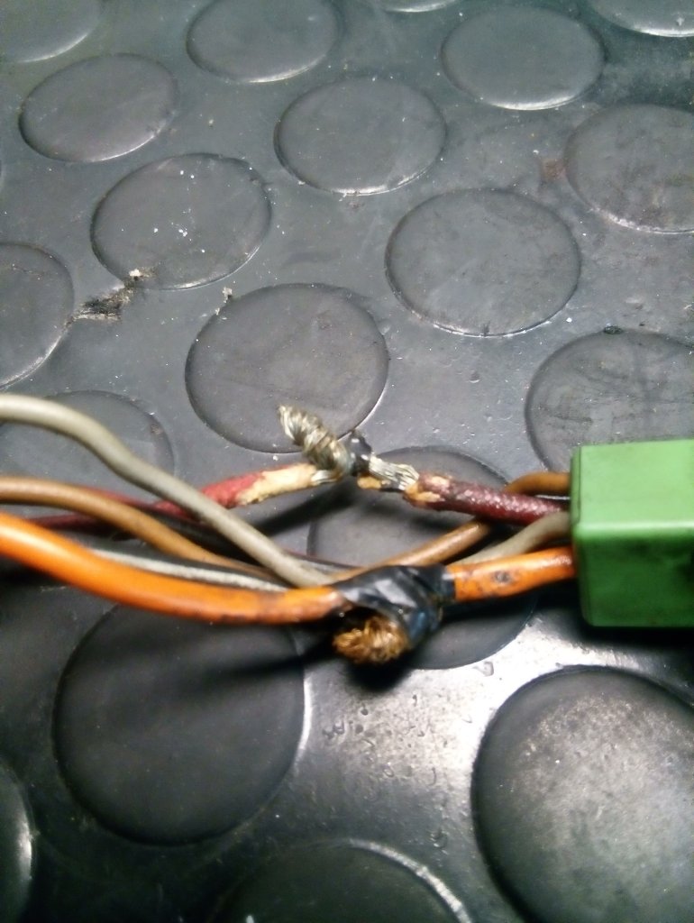

Heute wieder bisschen Zeit gehabt fehlersuchen,habe bemerkt kein 12V Spannung bis CDI,dann Zündschloss checken,und da wieder gesehen gebastelte Kabeln :? Mensch,jemand hat wirklich gebastelt überall,habe jetzt neue Teile bestellt,auch CDI,dann melde mich wieder.

:shock: :shock:
Ein Träumchen !
Gute Entscheidung das alles in die Tonne zu hauen und neu zu machen .

Bleifrei hat geschrieben: 28 Okt 2020 18:15 Heute wieder bisschen Zeit gehabt fehlersuchen,habe bemerkt kein 12V Spannung bis CDI
Das ist vollkommen normal!
Die CDI bekommt den Saft direkt von der Lichtmaschine (schwarz-rotes Kabel).
Die Zündung ist vom Rest des Stromkreises getrennt. Geschätzt 90% vom Kabelbaum spielen für die Zündung keine Rolle.
Bei „off“ wird im Zündschloss schwarz-gelbe Kabel der CDI mit Maße verbunden, die CDI macht dann garnichts mehr. Thats all.
Ich hatte dir deswegen den Tipp gegeben, das Schwarz-Gelbe Kabel von der CDI abzuziehen- damit sind Zündschloss und Kill-Schalter erstmal außer Funktion.

du brauchst eine cdi, die für die lima-variante mit 2 pickups geeignet ist, denke ich. zumindest sieht deine cdi stark danach aus (2 befestigungs-punkte wie bei meiner 89er). das hat meiner meinung nach mit der art der zündzeitpunkt-verstellung zu tun. ich weiß nicht, ob man da einfach die cdi einer maschine mit nur einem pickup an der lima hinschrauben kann. zumindest müsste der eine pickup deiner lima dann stillgelegt werden.

die pickup kabel (grün, grau, orange, braun) passen auch zu einem deiner fotos von früher.

Edith: Der Axl hat doch seinen Kabelbaum im Zuge vom Komplettaufbau selber gestrickt! Wer im Elektrobereich fit ist, und Bleifrei/Matija ist ja scheinbar gut dabei, kann das doch auch, nach Schaltplan machen!?

Weiß zwar auch nicht, wie und wo die gelagert werden, sehe es allerdings genau wie Du, Peter.
Mir käme es nicht in den Sinn soviel Geld für ein "paar" Drähte auszugeben. Man kann doch heutzutage alle Zutaten recht günstig einzeln erwerben.
Und dann nach Plan die Kabel am Moped verlegen dürfte auch so jeder hinbekommen.
Ich würde Matija sowieso empfehlen, einfach den Murks sauber zu verbinden (löten) und dann mit Schrumpfschlauch wasserdicht zu isolieren.
Das ist die einfachste und günstigste Lösung die auch zielführend ist.

Beim Verlöten werden jetzt zwar die Buh-Rufer kommen, aus Erfahrung kann ich aber sagen, dass das jahrelang bestens funktionieren kann.

hiha hat geschrieben: 29 Okt 2020 11:33 Beim Verlöten werden jetzt zwar die Buh-Rufer kommen, aus Erfahrung kann ich aber sagen, dass das jahrelang bestens funktionieren kann.
Macht nix, löten (nicht pappen) ist eine saubere, sichere und haltbare Verbindung. Das bestätigen mir auch meine Erfahrungen.
