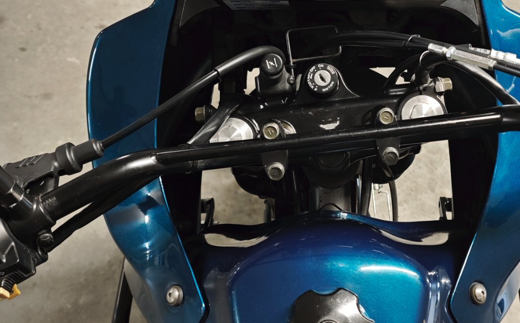

Das auf dem Bild sieht aber nicht aus wie der orginal Lenker, wenn der schon über alles 40 mm breiter ist geht das schon mit dem Orginalbogen nicht mehr !
2024 bei Bruchsal
2025 Bautzen
Beiträge: 1149
Re: Kupplungszug SP43B
#62
Habe ich auch gesehen, aber bei dem " langen Zug " passt das. Habe einen Lenker drauf der 5 cm höher und insgesamt 5 cm breiter ist.
Und wenn man den Zug nur ein klein bisschen geschickt verlegt, passt das erst recht.

Hi zusammen
Das Thema hatte mich in den letzten Tagen auch beschäftigt.
Ich habe im HRT Shop den Kupplungszug bestellt welcher auch für die RSE Reihe passen soll.
Der Zug, also der Mantel ist tatsächlich 45mm kürzer als der originale.
Mit der Verlegung nach Handbuch führte das zu einem Knick unten am Kupplungsdeckel und extremer Spannung beim Lenkereinschlag links.

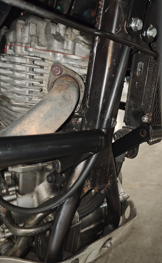

Ich habe den Zug dann folgendermaßen verlegt:
Von unten nach vorn zur Schelle am Rahmen
Hinter den Querstreben für die Verkleidung hindurch nach oben in Fahrtrichtung links

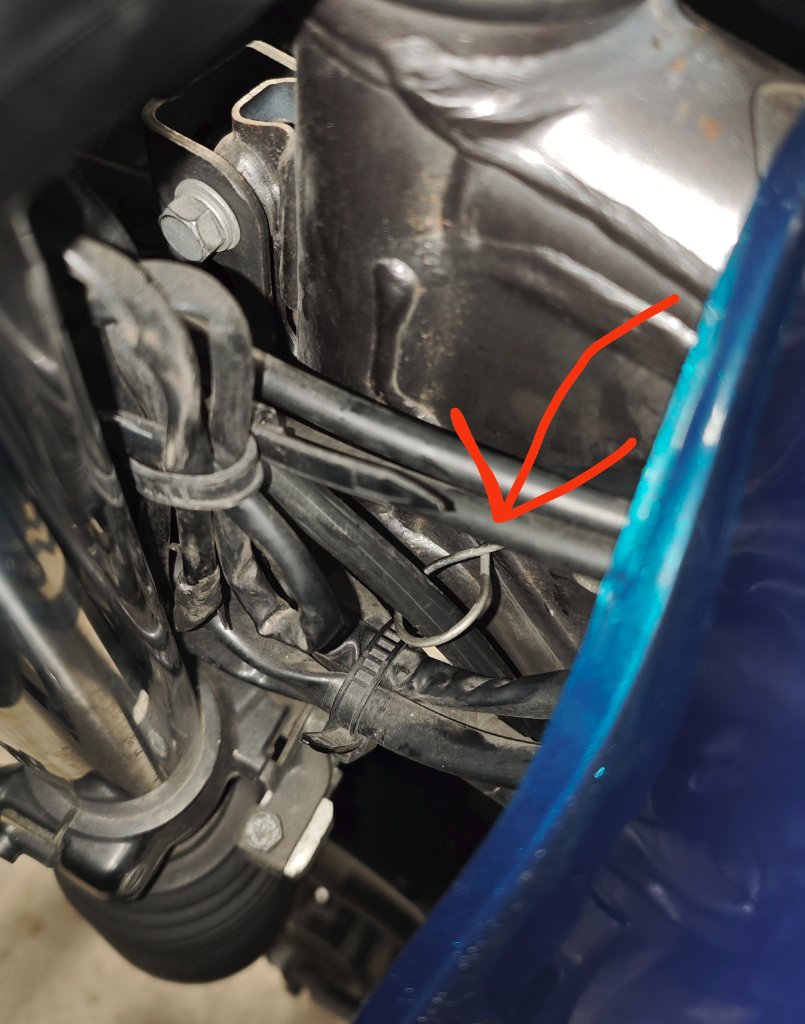

Die Drahtöse für den Zug von rechts nach links umgebaut (da ist tatsächlich ein passendes Gewinde vorhanden)
Den Zug durch die Öse, zwischen linkem Gabelholm und Steuerkopf nach vorne raus (auf Kabelbaum achten und sinnvoll verlegen)

Ich füge einige Fotos hinzu, die den Weg hoffentlich verdeutlichen.
In dieser Konfiguration sollte sogar noch Luft für einen höheren Lenker sein.
Blick auf den Lenker
Drahtöse links am Steuerkopf
Verlegung am Rahmen vorn
