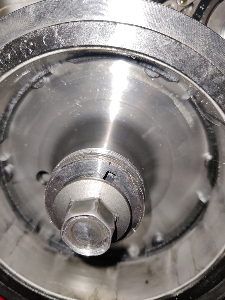

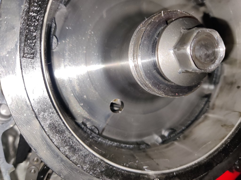

Also ich hab nun den Abzieher nochmals runter bekommen und nochmal alles überprüft. Dann den Abzieher wieder aufgeschraubt und mit dem Schlagschrauber probiert zu lösen.
Keine Chance der Abzieher hält nicht mehr auf dem Gewinde... :oops:
Ich denke das war dann mein Fehler, dass ich den Polrad-Abzieher nicht komplett aufgeschraubt hab.

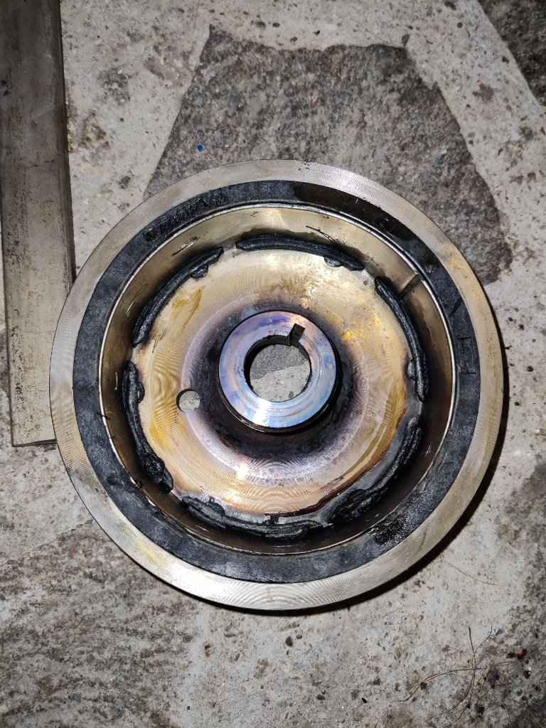

Polrad ist ab
Wir haben im Endeffekt zu 3. gegen das Polrad gekämpft und es endlich geschafft.. :mrgreen:
Unsere Vorgehensweiße:
1. Polrad Schraube 1-2cm rausgedreht
2. Polrad-Abzieher auf das noch vorhandene Gewinde bis zum Anschlag aufgeschraubt.
3. Spannschraube mit 17er Ringschlüssel angezogen und mit meinem Schraubzwingenhalter gegengehalten
4. Mit 2 kleinen Brennern gleichmäßig warm gemacht
5. Beim Heiß-Machen Spannschraube weiter angezogen
6. Weiter Warm gemacht und dann mit Alu-Stück und Schlosshammer starke Schläge auf die Spannschraube ausgeübt
7. Mit Holzhammer auf die Seite vom Polrad geschlagen
8. Spannschraube nochmals fester angezogen
9. nochmals während dem Warm-Machen Schläge auf die Spannschraube
-> dann gings mit einem Plopp-Geräusch ab und alle waren sichtlich begeistert, kann es immer noch kaum fassen.
Das Polrad ist wie man sehen kann, nun komplett hinüber.
Magnete sind verkokelt und Polrad ist durch die Hitze angelaufen.
Ist aber nicht weiter schlimm, weil es eh nicht anders ging und ich jetzt endlich wieder Beruhigt sein kann.
Das war echt ne verdammt scheiß Arbeit, meine Beiden Helfer, beides alte Schrauber-Hasen waren auch fassungslos von der Störrigkeit, die das Polrad an den Tag gelegt hat.
Die haben zumindest gemeint, dass die Kurbelwelle dabei nix abgekommen hat. Wird sich zeigen aber ich gehe auch nicht davon aus. Wir sind dabei so behutsam wir nur möglich vorgegangen.
