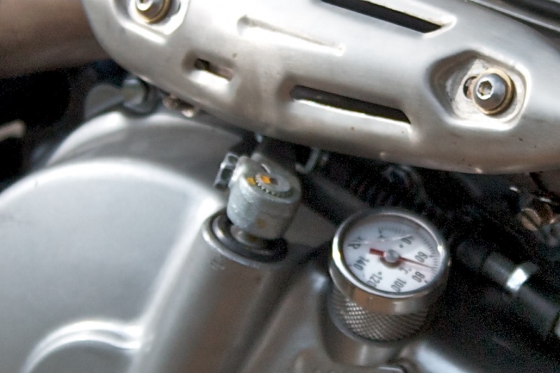

Re: Kupplung trennt nicht sauber
mit der dickeren Metallscheibe sollte sich das nicht verbessern, im Gegenteil, das Packet aus Scheiben und Kupplungsbelägen wird dann noch dicker.
Kannst Du mal ein Foto machen vom Hebel am Ausrücklager? Der sollte so aufgesetzt sein, dass er schon ein wenig nach hinten zeigt, damit genug Weg erzeugt wird.
ich habe vom Originalpacket (mit der einer dicken Scheibe und dem Sicherungsdraht) auf ein Standard EBC Packet gewechselt, dort waren dann alle Scheiben gleich dick.
Das Spiel am Kupplungshebel sollte so eingestellt werden (bei warmem Motor), dass oben am Kupplungshebel (am Lenker) ein paar mm Spiel da ist, der Hebel quasi ohne Zug aufzubauen bewegt werden kann. Dann wird unten auch kein Druck auf die Druckplatte aufgebaut. Wenn er im nicht gezogenen Zustand bereits Druck auf die Druckplatte gibt, würde das ein sauberes trennen eigentlich fördern, aber könnte/wird zu einer durchrutschenden Kupplung führen, da nie ganz eingekuppelt wird.
Nein, ich meine wie der Hebel am Ausrücklager auf die verzahnte Welle aufgesetzt ist. Ich habe mal ein Foto gefunden.

Ich weiß was du meinst mit dem Hebel, aber eigentlich müsste es keine Rolle spielen ob ein Zahn mehr oder wenig nach vorn oder hinten.
Und ich habe ihn nicht extrem weit nach vorne eingebaut das er irgendwo ansteht oder sowas...
