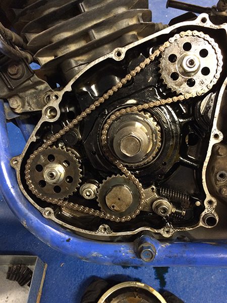

Bin mit meiner Dakar in den letzten 4 Jahren ja bereits etwas rumgekommen. Piemont, Ligurien und letztes Jahr in Albanien!
So 20`000km
Das die Kette der Ausgleichswellen am ende ist wusste ich bereits letztes Jahr als ich sie spannen wollte. Spanner am Anschlag und trotzdem massig Vibrationen, obwohl die Kette stramm sass.
Heute kam die Bestellte neue Kette und Zeit zum wechseln war auch da.
Leget die Kette in der selben Position auf in der die alte Lag.
Zur Kontrolle schaute ich schnell ins Werkstattbuch und erkannte das die Kette falsch rum drauflag!!
Spanner ist entfernt

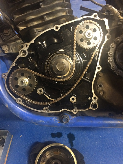

Müsste ja eigentlich so aussehen......
Hoffe die Späne sind nicht im Motor:-((
Weiss nur, ich war dass nicht......

die Kette solle ja Vibrationen ausgleichen.
Wenn sie andersrum verlegt war, wie kann Sie dann ausgleichen?! Hast du das nicht zufällig gespürt bzw spürst du jetzt einen Unterscheid? Weil sich ja die Laufrichtung der Kette verändert?! :shock:
Trotzdem geile Sache! :lol:
Die hat ja schön am Gehäuse gefressen! :shock:
MfG
Charly

Re: Ausgleichskette falsch verlegt!?
Verfasst: 07 Apr 2016 17:18
von chinderfrässer
Hallo zusammen
Ja, als 1.April Scherz gut zu gebrauchen!!
Mir war das der Motor eher stark vibrierte, habe aber nur eine Dakar aus 1991 als vergleich.
Daher der Gedanke die Kette zu spannen und dabei die zu lange Kette festgestellt.
Die Position der Ausgleichswellen zueinander stimmte genau, nur zur Kurbelwelle lag die Kette ca 6oder 8 Stifte daneben.
Nehme an das es deswegen stärker vibrierte.
Das es überhaupt geht wunderte mich auch!
Die alte Kette ist übrigens nicht länger als die neue, nur spannen liess sie sich nicht.
Bin bis anhin nur schnell um den Block, somit lässt sich noch nichts zum Laufverhalten sagen.
Die Vergaser Abstimmung liegt eben auch noch im argen. Hab auf Flachschieber gewechselt der leider noch die Düsen (142,5) des Unterdruck Vergaser hatte....
Ja ist eine SN41 1987 mit Sp41 Gabel; 25l Acerbis Tank, Motorschutzbügel und Hauptständer. Macht affig spass im Dreck!
Gruss Marco

CH-Patrick hat geschrieben:Ist doch egal, ist ja eine SN41 und die Ausgleichswellen drehen ja trotzdem in die selbe Richtung!
Wäre egal, wenn man die Kette noch spannen könnte und sie das Motorgehäuse nicht gewaltsam bearbeitet. :D Für den Massenausgleich ist es prinzipiell egal, wie herum man die Kette verbaut, da die Ausgleichswellen ja so oder so phasentreu zur KW laufen. Blöd wird es halt nur, wenn die Kette überspringt, da nicht ausreichend gespannt. Finde es aber wirklich heftig, wie ein Vorbesitzer/Werkstatt die Kette guten Gewissens falsch einbauen kann, wenn es doch offensichtlich ist, dass man sie nicht spannen kann und dass das Gehäuse "im Weg" ist. Erinnert mich an diverse Geschichten aus Auto-Foren, in denen Leute ohne Ahnung aber mit großem Ego noch viel schlimmere Dinge an Fahrwerk usw. verzapfen und damit stolz durch die Gegend fahren. Ich hoffe, dass die Aluspäne deinem Motor nichts ausgemacht haben und dass er jetzt in offensichtlich besseren Händen ewig läuft!
Verfasst: 07 Apr 2016 18:31
von micky12
Das Motoröl kommt aber auch dort hin, damit wird die ganze Mechanik und Elektrik ja geschmiert und gekühlt. Und der Drehsinn bleibt (leider oder zum Glück?) bei falscher Montage ja auch gleich. Bei falschem Drehsinn würden die Ausgleichswellen die Massenkräfte sogar vergrößern, das sollte ganz schön ordentlich rütteln. :D
Verfasst: 07 Apr 2016 18:49
von m.w.
mmh, dazu brauch ich ne Erklärung :?:
Wenn ich an einem Zahnrad OBEN nach rechts drehe, dreht sich der Trum im Uhrzeigersinn, wenn ich UNTEN nach rechts drehe, dreht er sich bei mir gegen den Uhrzeigersinn..
Das Timing, wann , wo welche welle steht bleibt m.E. gleich, das hängt ja von der Übersetzung ab, und die bleibt (gleiche Zahnanzahl auf allen Rädern,ist ja gleich. Die Kette ersetzt ja nur eine starre Verbindung (Dampflock läßt grüßen))
Einen Unterschied könnte es machen, wenn das Ausgleichsgewicht nicht symetrisch ist und damit der - ich nenn´s mal Phasenanstieg - durch die Umkehr sich dadurch verändert.
Ciao,Marcus
Verfasst: 07 Apr 2016 18:59
von micky12
Denke, die Bilder erklären es:
Verfasst: 07 Apr 2016 19:05
von RythIm
Drehrichtung bleibt die Gleiche, egal wie montiert wird.
Micky, du scheinst ja Inschenöör oder so zu sein wies scheint. Ich zerbrech mir jetzt schon die ganze Zeit den Schädel warum die Ausgleichswellen sich nicht gegenläufig drehen. Hätten so die oszillierenden Massenkräfte 1. Ordnung zusammen mit einem 50% Normalausgleich an der Wurbelkelle nicht komplett ausgeglichen werden können ?
Bei 90°und 270° Kurbelwellenwinkel würde sich die Ausgleichsmasse dann doch gegenseitig negieren bei gegenläufiger Ausgleichswelle, so Lanchester-Ausgleich-Mäßig oder ?
Da die Wellen ja nicht mit der doppelten Wurbelkellendrehzahl laufen bezweifle ich, dass damit auf die Massenkräfte zweiter Ordnung gezielt wurde und Massenmomente gibts beim EInzylinder nicht.
