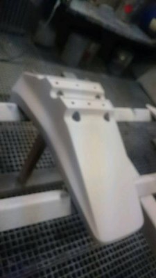

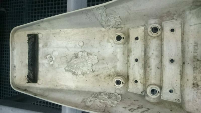

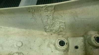

Re: Fender Schweissen
Nochmal hochhol,für den nächsten umbau
Habe gestern meinen heck fender,sp44, geändert.
Fender eingeschnitten,hochgebogen.hier hilft ein heissluftfön,dosiert eingesetzt.dann beult nichts.
Aus den kaputten handschützern ,keile geschnitten und streifen.
Keile eingesetzt und mit einem starken lötkolben an den schnittstellen angeschmolzen,zum anheften.nach dem kurzen abkühlen, die komplette schnitt,verbindungsstelle,mit dem lötkolben aufgeschmolzen,so das sich der keil mit dem fender verbindet.
Hält bombenfest,da das gleiche material.
Alle löcher ,auf gleiche art , verschlossen.geschliffen nur noch leicht übergespachtelt,mit plastik primer vorgrundiert,dann mit normaler grundierung, grundiert.
Nächste woche nasschleifen und lackieren
Arbeitsaufwand,ca.2 std. Material aufwand. Nen bischen spachtel
