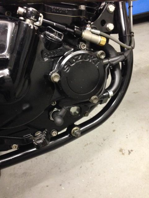

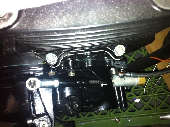

Deckel aufdrehen,fräsen,was auch immer.einsatz aus alu einschweissen.hydraulische nehmer und geberzylinder z.b. von der triumph tiger. Aktuelle preise bei iiihbäh gucken + z.b. probrake stahlfex leitung.
Preislich liegst du bei ca. 100 - 150 euro.da von einem mopped mit hydraulik kupplung, funktioniert das system auch.
Werkzeug vorrausgesetzt kann man das locker alles selber drehen ,schweissen ,anpassen
Starte ich samstag mit, genauso,wie mit neuen fussrasten ca.35 mm tiefer, aus edelstahl plug and play,mit den originalen
Bilder gibts sonntag :D
Ps.allerdings alles auf sp 44 angepasst

bin gespannt. bei einer SP44 hab ich das schon bei Wolfgang (Tigerparts) gesehen. Bei ner SP46 wär die Lösung für zu nah am Stiefel.

Jap,
musst nur aufpassen. gibt verschiedene Zylindergrössen, was dann letztlich den Hub des Nehmers ausmacht.
Weiss nur grad im Kopf nicht, ob das die Geberpumpe war, wo es verschiedene gab oder der Nehmer.
Den Nehmer gibt es jedenfalls mit verschieden Langen Stangen, Ich hab da ein Alustück Mittig angebohrt und seitlich Gewinde gesetzt um mit Madenschrauben das Teil zu klemmen.
Den Nippel hab ich abgesägt.
Hab das ( vorgänger ? ) Silberne Modell.. Hab ich damals Hauptsächlich gekauft, weil der olle schwarze Stahlhebel nicht zur Kupplung passte. :lol:
zudem brauchte ich noch einen Dekohebel für den Umbau des Schweren Magnetteils.
Grussi AXL

Ich greife dieses alte Thema mal wieder auf.
Ich habe schon, solche hydraulischen Kupplungen nachgerüstet. Auch zum Testen an meine SP43.
Dazu habe ich für die SP43 eine hydraulische Kupplungspumpe von irgendeinem Fahrzeug genommen (ich glaube ne Nissin aus ner Kawa) und einen Nehmerzylinder von so nem Dirtbike von Amazon - so wie in den oberen Bildern - einfach weil die Dinger billig sind und von der Baugröße gepasst haben. - war ja nur ein Test.
Also grundsätzlich funktioniert das, die Kupplung ist zwar keine Einfingerkupplung, aber spürbar leichter als mit Seilzug - aber der Umbau ist dennoch mit Mängeln,
denn diese Dirtbikezylinder haben nur 10 mm Hub (Die Handpumpe kann hier deutlich mehr Hub realisieren) und die Qualität dieser Teile ist unterirdisch . Dünnes Alu und der "Zylinder wo der Kolben läuft" ist nur ein dünnes Rohr, welches auf den Zylinderkörper handfest aufgeschraubt wird.... . Ich habe verschiedene "Fabrikate" hier, aber dich denke die kommen alle aus der gleichen Chinafabrik. Die sind so dünn, man kann per Hand das Gewinde des Zylinders "überdrehen"..Im Grunde sind die Dinger einfach nur Spielzeug
15mm Hub wäre besser, weil das Zusammenspiel mit der Pumpe besser wäre und man hat bessere Möglichkeiten das Spiel einzustellen. Und eine bessere Materialstärke wäre ebenfalls notwendig.
