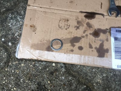

Als ich den Seitendeckel abgemacht habe, habe ich darin eine Scheibe gefunden (Außendurchmesser: 27,7, Innendurchmesser 20,2 und Stärke 0,9 mm). Leider erschließt sich mir nicht, wo das Teil hingehört:

Ich würde mit der Scheibe auch auf diejenige tippen, die auf die Kickerwelle kommt. Ist beim Abziehen des Deckels wahrscheinlich herunter gefallen. Oder der Vorbesitzer hat da etwas vergessen...

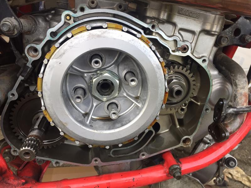

Aus- und Einbau hat jetzt geklappt. Ich habe jetzt aber ein Problem mit der Feinabstimmung. Kupplung kommt früher als bisher bei ca. 1/3 Hebelweg. Allerdings würgt es kurz vor Ende des Hebelwegs jedesmal den Motor ab.

Ich vermute, ich darf nochmal alles aufmachen. Ich habe alles wieder so zusammen gebaut, wie es vorher war. Dabei war die große Scheibe hinter der obersten Lamelle und der Federring auf der obersten Lamelle. Laut Schnittzeichnung auf bike-parts-suz.de kommt nach der obersten Lamelle die große Scheibe (Unterlegscheibe????) und dann der Federring.
Wohin kommt die dickere Lamelle? Zuunterst in den Kupplungskorb oder ganz nach oben?

Die Kupplung hat 2 große dünne, "Scheiben". Die flache gehört direkt auf den Teil vom Korb der in die Stahlscheiben greift (nr 4 bei bikeparts), die Federscheibe (die genauso große dünne Scheibe) muss dann so auf die platte, dass sie außen, (!) hochsteht und gegen die 1. Belaglamelle drückt

Wenn ich den Kupplungskorb ausgebaut vor mir liegen habe, geht es ja laut bike-parts-suz folgendermaßen:
- Federring (große dünne Scheibe, steht nach oben hoch, ganz oben)
- große dünne flache Scheibe
- Lamelle
- Stahlscheibe
- Lamelle
- Stahlscheibe
- Lamelle
- Stahlscheibe
- Lamelle
- Stahlscheibe
- Lamelle
- Stahlscheibe
- Lamelle
- Stahlscheibe
- Lamelle (ganz unten)
Bei mir war es so:
- Federring
- Lamelle
- Stahlscheibe
- Lamelle
Und dann wäre eben noch die Frage, ob die unterste Lamelle die dickere von den ganzen Lamellen ist.
- Lamelle
- Stahlscheibe
- Lamelle
- Stahlscheibe
- Lamelle
- Stahlscheibe
- Lamelle
- Stahlscheibe
- Lamelle
- Stahlscheibe
- Lamelle
- Stahlscheibe
Bei mir war es so:
- Federring
- Lamelle
- Stahlscheibe
- Lamelle

Wenn da eine dickere Lamelle dabei ist kommt die meine ich als erstes, das wäre dann so:
Korb
Flache Scheibe
Federscheibe (sorum, dann sie außen gegen die dickere Lamelle drückt)
dickere Lamelle
Stahlscheibe
Normale Lamelle
Normale Lamelle
Druckplatte (die mit den 4 Röhrchen wo die Scheiben drauf gehen)
Reibscheibe
Großer Korb mit Zahnrädern und Buchse
Reibscheibe
Korb
Flache Scheibe
dickere Lamelle
Stahlscheibe
Normale Lamelle
Normale Lamelle
Reibscheibe
Reibscheibe
Re: Kupplung wechseln
Okay, dann ist das bei mir grundverkehrt eingebaut und auch grundverkehrt eingebaut gewesen.
Die Federscheibe kommt wahrscheinlich mit der Wölbung nach oben, oder? Also, dass die Außenseiten auf der dickeren Lamelle aufliegen, oder?
