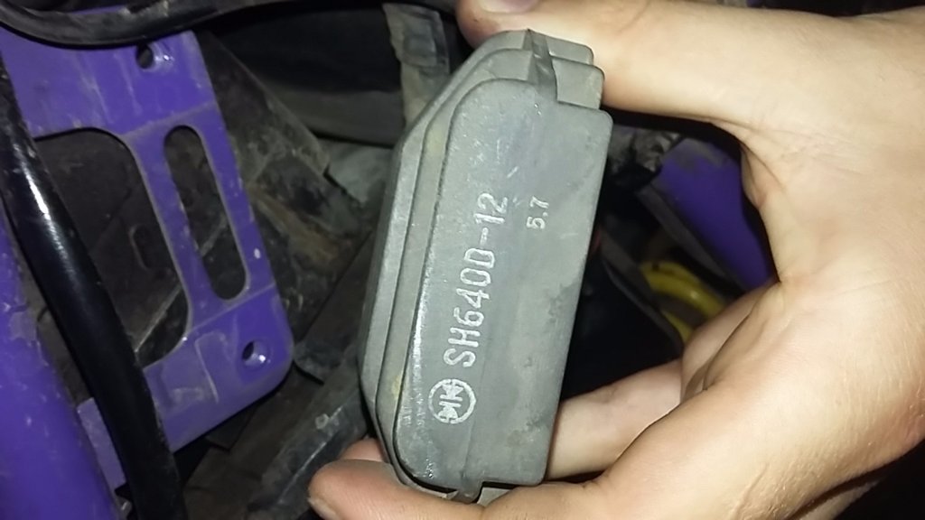

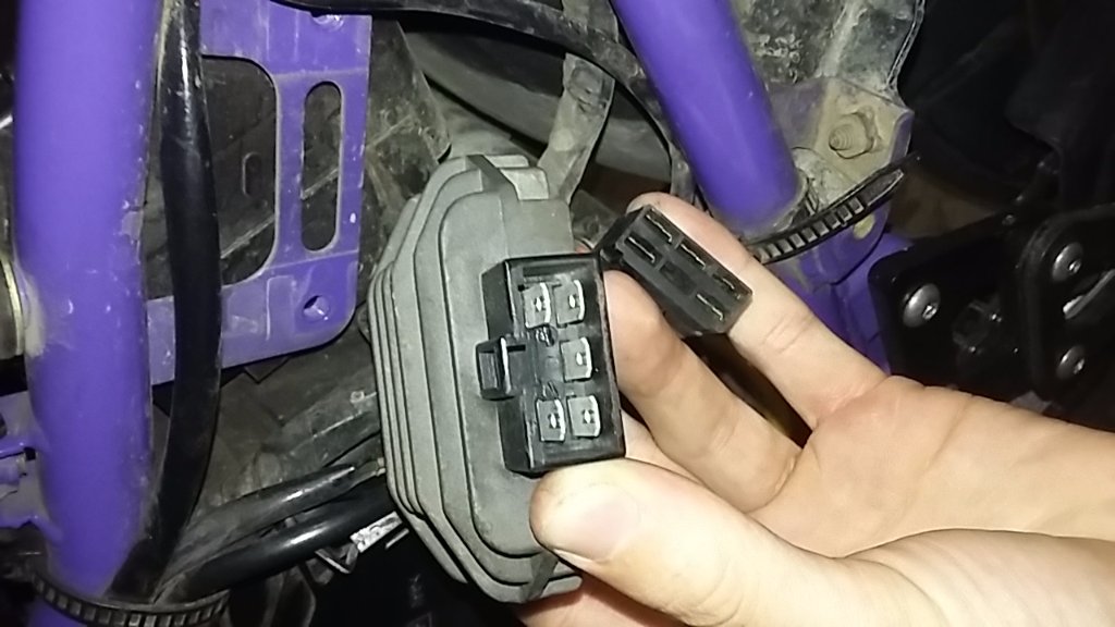

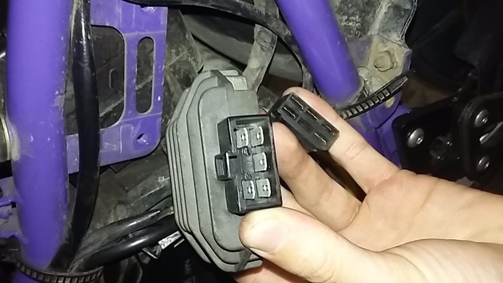

Kam eben endlich dazu meinen Regler auszubauen. Bin allerdings verwundert über die Stecker, da alles was ich im Internet abhängig von der sp46 andere Stecker hat als meine. Auch eine Gebrauchte von frankie.
Kann mir jemand sagen wie es aus zu sehen hat und wie ich das eventuell umgeändert bekomme? Finde von MTP racing jeweils eine zur sp46, und eine mit der Nummer die auf meiner aktuellen drauf steht..
Danke und MfG Felix
