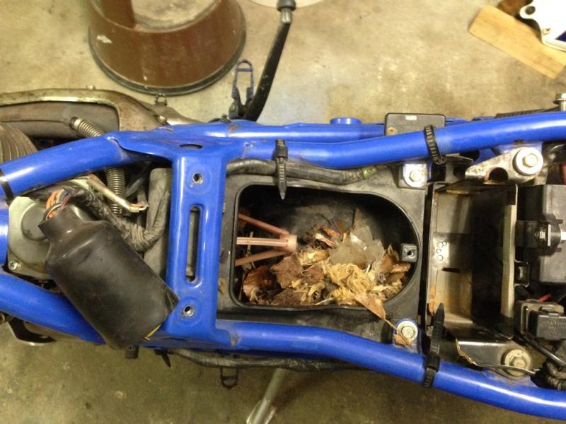

Das Bike ist eine 1989-er DR 600 R Dakar, wurde irgendwann auf SUMO umgestrickt und war seit 2000 irgendwo untergestellt. Glücklicherweise anscheinend trocken. Hatte knapp 17'000KM auf dem Tacho. Beim öffnen des Luftfilterkastens wurde klar, dass sie wirklich lange nicht gelaufen ist. Die Mäusefamilie war schon wieder ausgezogen, das Mobiliar haben sie dagelassen.... Nachdem auch der Vergaser sich als total verharzt und verdreckt herausgestellt hatte und am Rahmen überall wo irgendwann mal jemand dran gekommen ist die Farbe abgeblättert war, haben wir entschieden Nägel mit Köpfen zu machen und das Teil total neu aufzubauen.

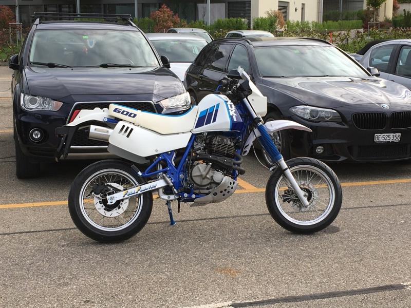

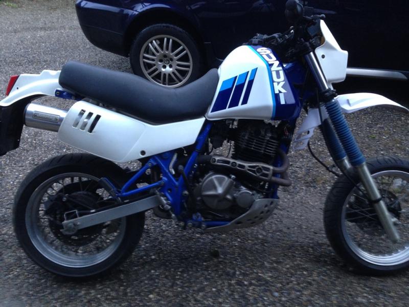

So stand sie dann vorletzte Woche bei unserer Motrofahrzeugkontrolle Leider waren dem Herrn vom Amt die SUMO Räder und die deutsche ABE für den Sebring nicht genehm.
War eine interessante Erfahrung eine "Eignungserklärung" für Akront Felgen aufzutreiben. Und für den Amtsschimmel hat die Suzi kurz einen Original Endtopf bekommen
Seit Freitag ist sie wieder offiziell auf der Strasse unterwegs. Nebenbei sind wir daran das Heck mit einem anderen Kotflügel, einer anderen Leuchte und Nummernschildhalter optisch etwas leichter zu gestalten. Aber das eilt nicht, jetzt wird erstmal gefahren.
