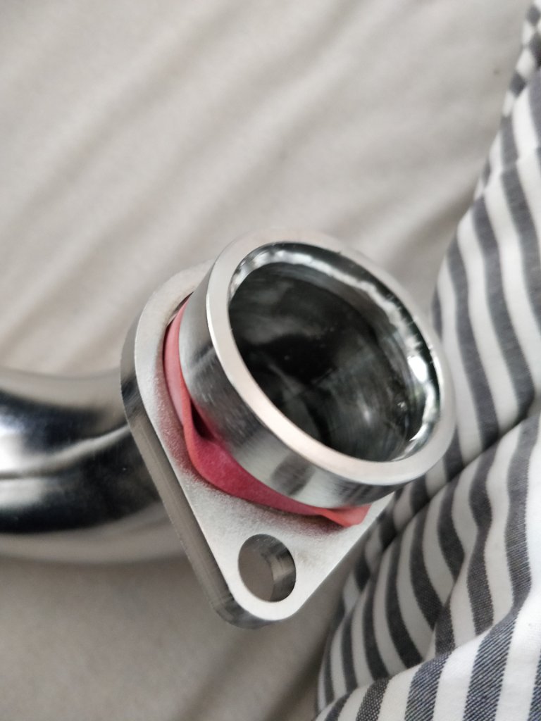

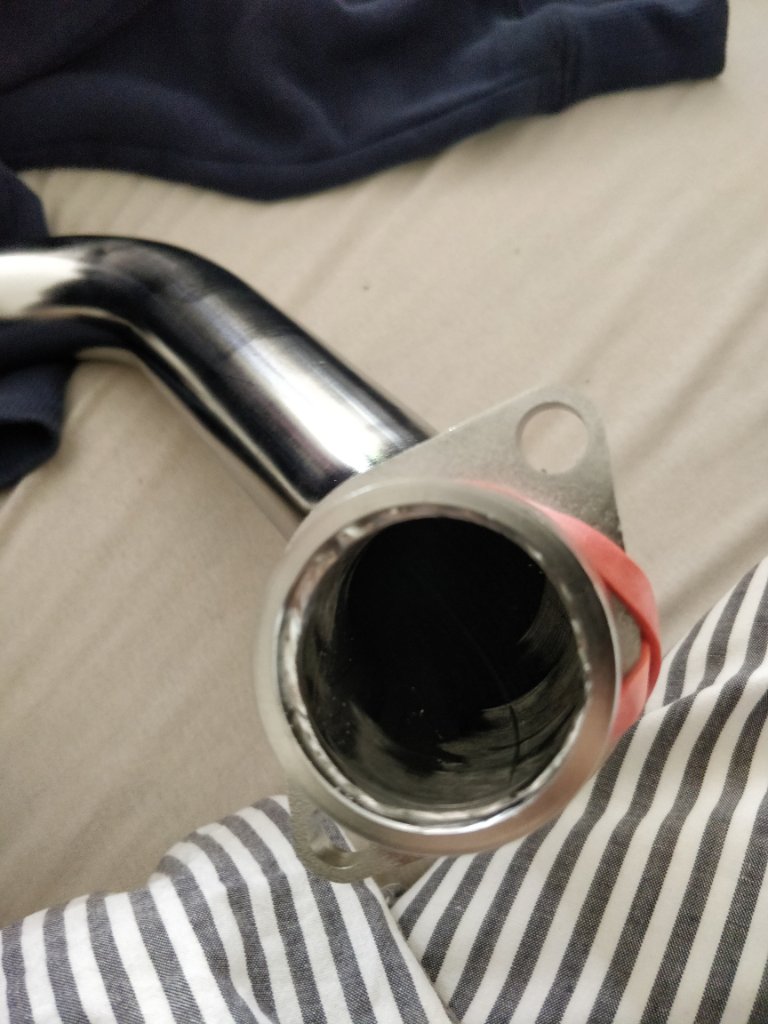

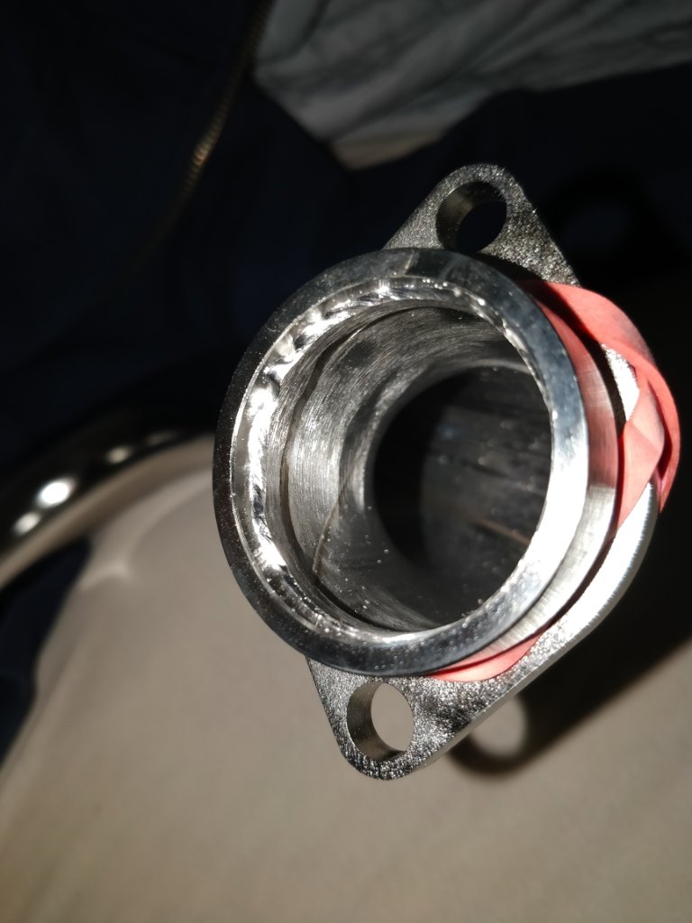

Moin Leute, habe mir einen Holeshot Krümmer für die 46er zugelegt.
Beim Serienkrümmer ist ja am "Einlass" diese große Schweißnaht, welche in diversen Videos weggedrehmelt wurde.
Jetzt habe ich beim Holeshot gesehen, dass auch hier noch recht viel Naht steht. Habt ihr die einfach drinne gelassen, weggedrehmelt oder habe ich einen mit besonders viel Rest? Der Suche nach müssten ihn ja einige hier fahren.
MfG Moritz

Moin Heiko, komplett würde ich sie auch nicht wegdremeln. Eventuell noch etwas abflachen, wie es an manchen Stellen schon getan wurde. MMn wurde da etwas lieblos gearbeitet. Auch die "Schelle" zur Verbindung des Auspuffs ist so lala verschweißt.
Für den stolzen Preis...naja.
Übrigens interessanter Punkt mit der Dichtung, glaube aber kaum, dass die sich arg nach Innen biegt. Hätte aber auch noch keine gebrauchte in der Hand.
MfG Moritz

Die Nahtüberhöhung kann bedenkenlos weggedrehmelt werden.
