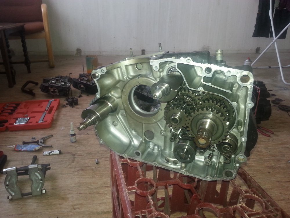

Was die Feder vom Kickstarter angeht, hab ich leider schlechte
Nachrichten für dich. Um an die ranzukommen, muss der Motor gespalten werden.

geht das als normal-sterblicher mit normalem Werkzeug? :D
einfachere Möglichkeit wär mir deutlich lieber.......
