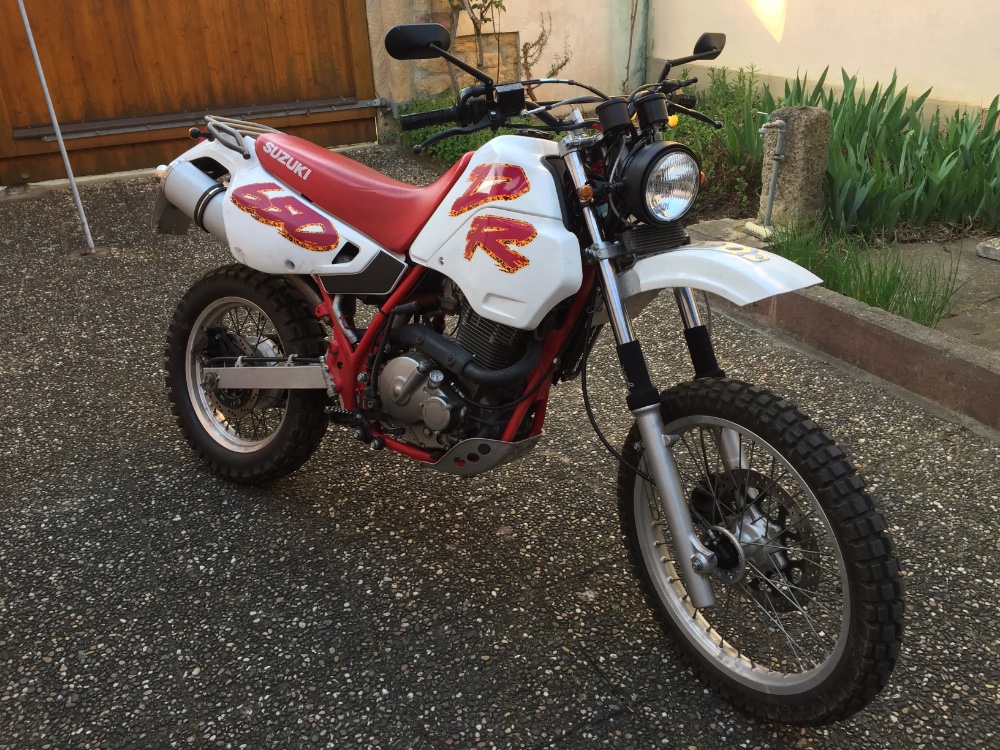

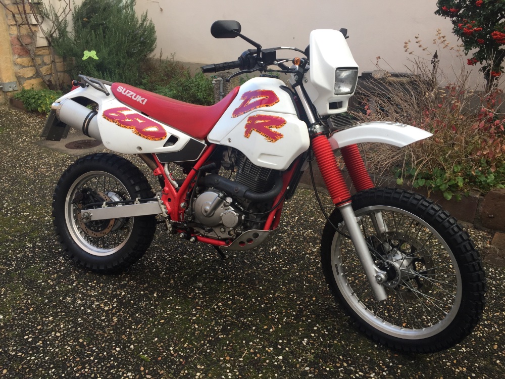

Ich möchte in diesem Fred meinen DR650 Umbau vorstellen. Er ist noch weit weg von der Fertigstellung, aber ich dachte ein paar erste Eindrücke könnte ich schon mal zeigen.

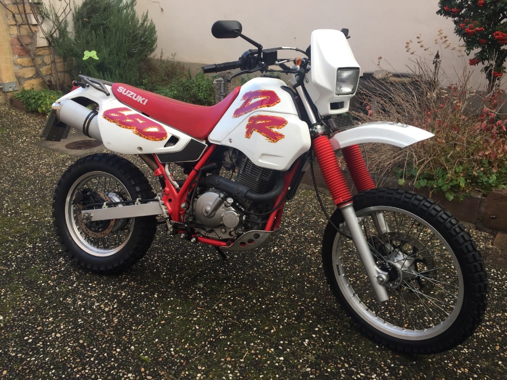

Aber zuerst ein paar Worte zu meiner Moped Historie. Ich habe in den 80gern auf einer XT250 meine ersten Erfahrungen auf der Straße und vor allem im Gelände gesammelt. Jahre später, nach einer längeren Moped Pause, habe ich mich dann mit einer BMW100GS wieder auf's Moped geschwungen. Hat Spaß gemacht, war aber zu schwer für's Gelände. Also habe ich mir 95 eine DR650 gekauft, um eine größere Afrika Tour zu fahren. Später habe ich sogar auf eine DR350 abgerüstet. Alles in allem war die DR650 aber schon mein liebstes Moped.
Nach erneuten 15Jahre Pause, habe ich mir dann wieder eine DR650 gekauft. Genau so wie sie 1995 hatte :D

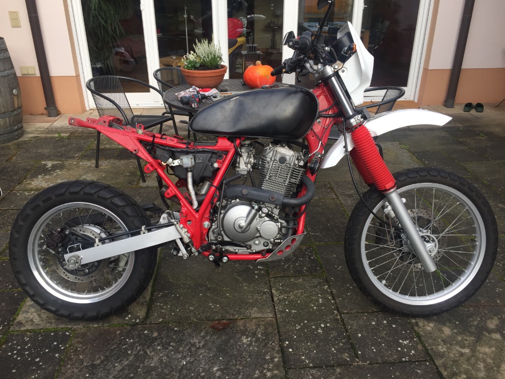

Erste Maßnahme … alles unnötige Eisen weg!
Später habe ich dann schon so Richtung Scrambler gedacht … Also andere Lampe, kleiner Tacho und kleinere Spiegel …
Das war schon ganz okay so. Das war dann auch mein Bike für die Saison 2017.
Ich wollte aber mehr in die Richtung "abgespeckte XT". Das Plastik sollte weg und damit auch ein anderer Tank drauf, eine andere Sitzbank, anderer Auspuff, neue Elektrik usw. Ich habe also in Pinterest, BikeExif, The bike shed usw. gestöbert. Nach einer Weile war klar, wie sie aussehen soll.

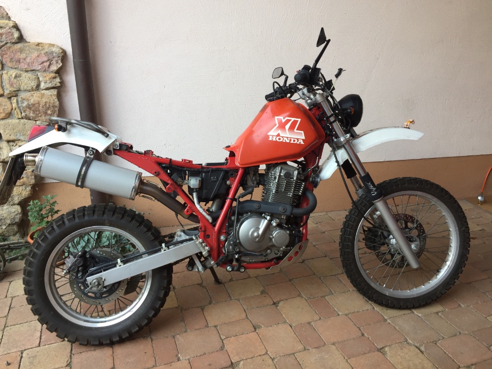

Erste Idee war ein XT-Tank ... sieht schließlich cool aus ...
Hat aber nicht wirklich gepasst. Er ist einfach zu lang und fügt sich nicht richtig in den Rahmen ein.
(Ich habe den Tank noch würde ihn gerne verkaufen ... PN an mich :) )

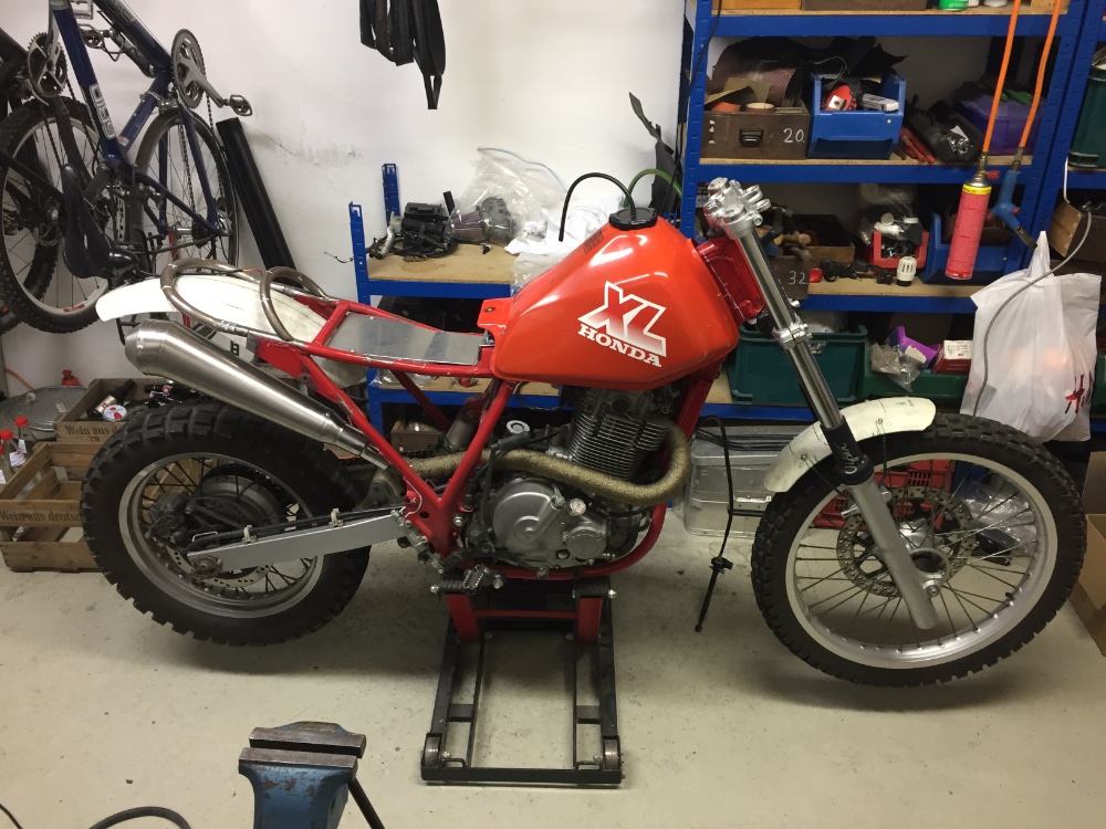

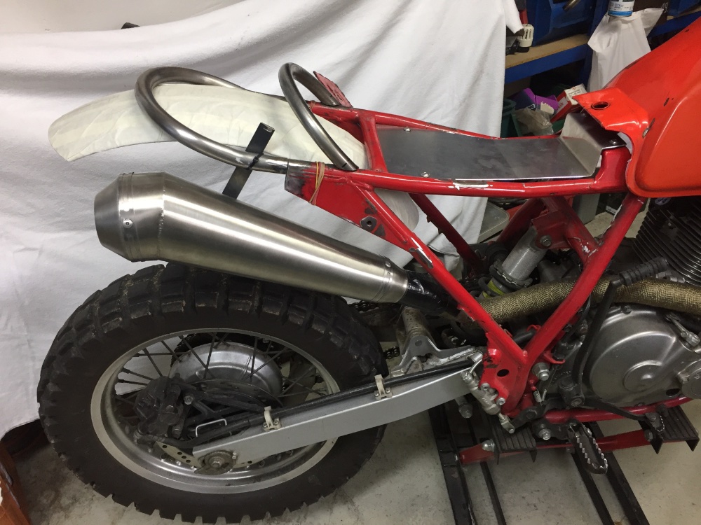

Ich hab mich dann weiter umgeschaut und einen Honda XL Tank gefunden, der perfekt passt.
Um jetzt was kurzes, knackiges aufzubauen ist das Heck zu lang und der Auspuff zu eckig.

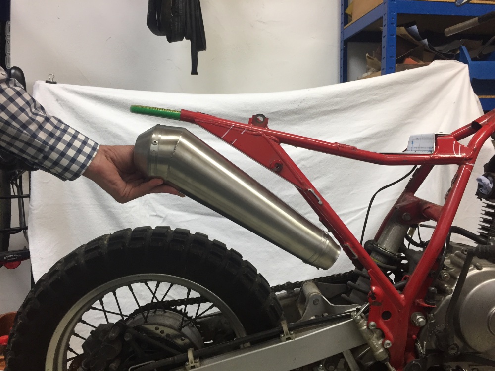

Mit abgeschraubtem Heck und der Idee einen Loop anzuschweißen, passt der GPR nicht wirklich.
Also hab ich mich auf die Suche eines passenden Schalldämpfers gemacht und bin fündig geworden.

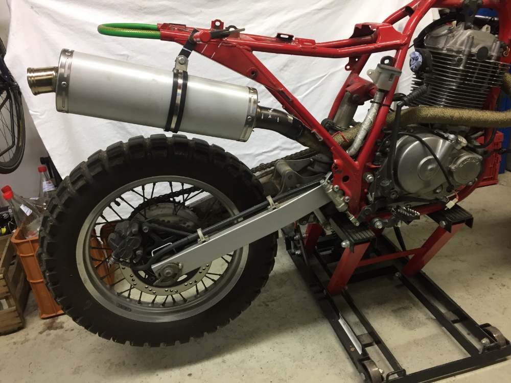

Es wird ein Fresco GP. Der fügt sich fantastisch in die Rahmengeometrie ein.

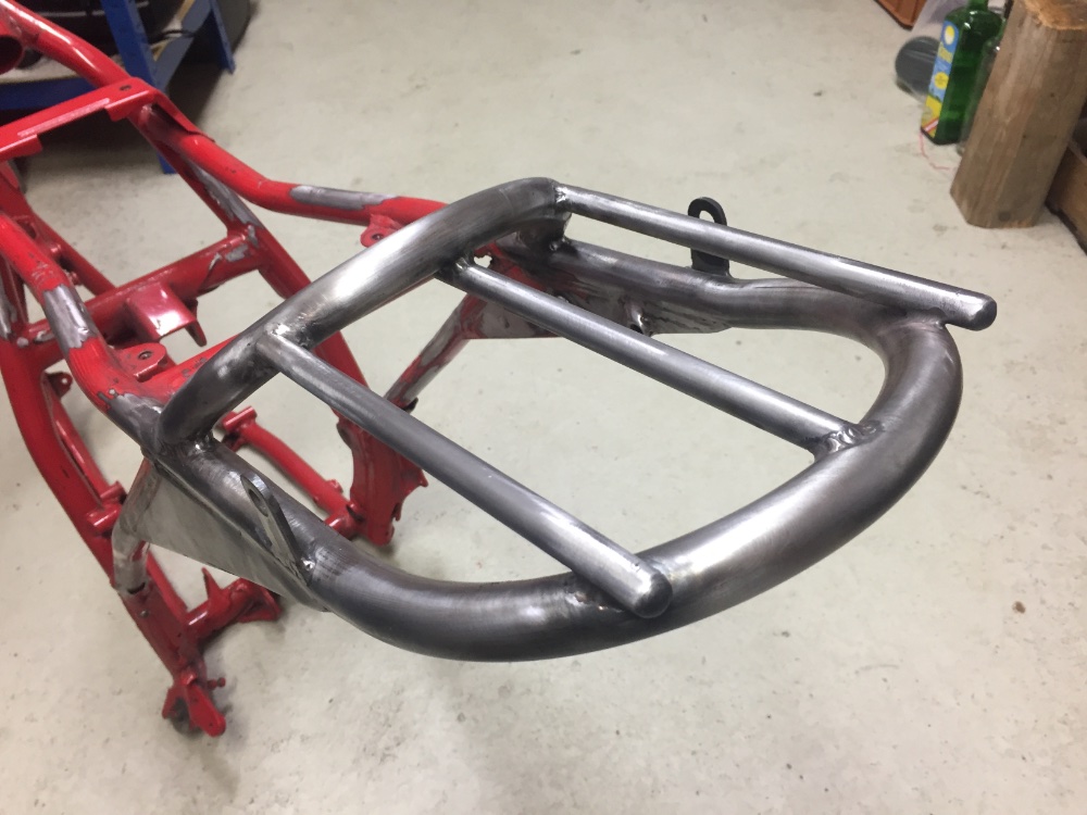

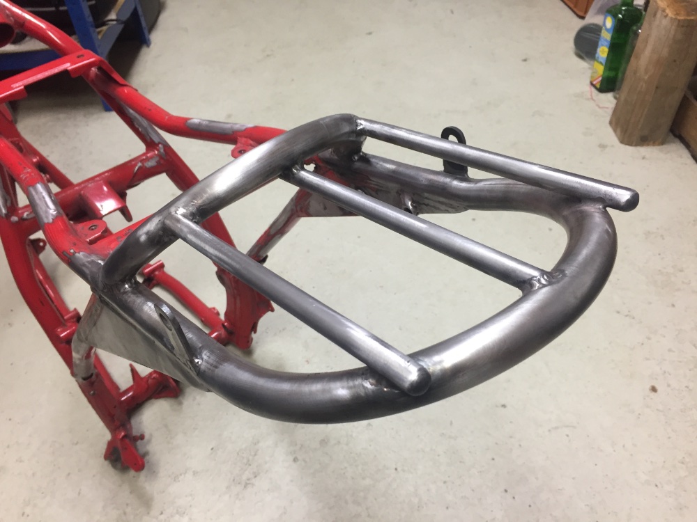

Damit waren die Hauptkomponenten gesetzt. Ich habe den Loop am Heck angeschweißt und den Heckfender fixiert. Alles in allem war die Stecke von Tank bis Loop für einen Einsitzer zu lang. Also habe ich einen zweiten Loop als Verlängerung der Rahmenstrebe eingesetzt und nutzt den Platz dazwischen für einen kleinen Gepäckträger. (Der Heckfender ist mit Krepp angeklebt ...)
Alles zusammen sieht das jetzt ungefähr so aus. Dazu habe ich den Tank im Tunnel etwas anpassen lassen, ein Zwischenstück für die Verbindung Krümmer/Endtopf anfertigen lassen u.v.a.m.
Ich habe mich dazu entschieden den Frostender nach unten zu setzten, sieht mit dem kleinen Blech besser aus als oben.

In der letzten Zeit habe ich mich dann um die Fertigstellung des Rahmens und um die Sitzbank gekümmert.
Zuerst haben ich die kleine Gepäckbrücke zusammengebaut. Das reicht gut für eine kleine Tasche oder einen Rolle.

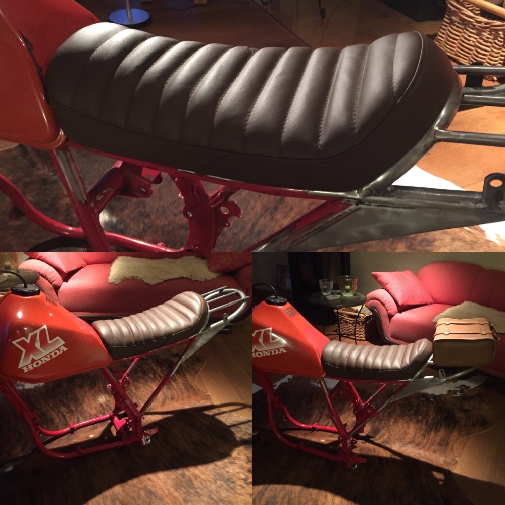

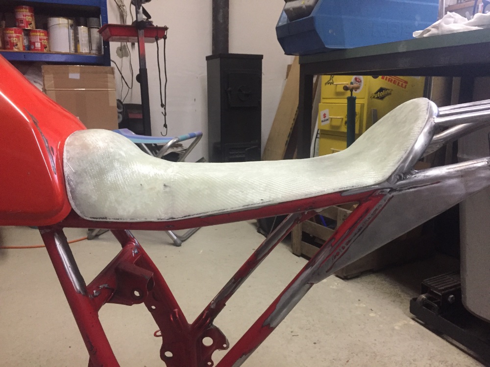

Dann kam die Sitzbank dran. Also zuerst mal die Schale laminieren,
... dann ab zum Polsterer. Ich habe mich für eine dunkle Ledersitzbank entschieden. Die kleine Hecktasche passt perfekt :D

Nachdem der Umbau nun doch recht radikal ausfällt habe ich von der Ausgangsversion (s. Bilder im ersten Beitrag oben ...)
