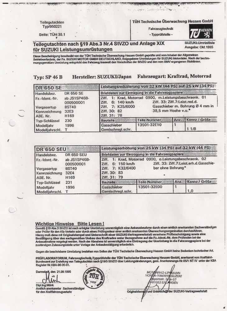

die SE hat 43PS/32KW. Diese wurde seinerzeit wohl auf 34PS gedrosselt wegen des Stufenführerscheins.
I. d. R. ist dann aber in den Papieren eingetragen wie die Leistungsreduzierung vorgenommen wurde, z. B. Anschlag im Vergaser.
Wer weiß ob das überhaupt noch vorhanden ist.
Bist du denn mal gefahren? 9PS sind spürbar.

Die Drosselung ist wie Stefan schon schrub über den Vergaserdeckel gemacht, für die Entdrosselung brauchts einen neuen Vergaserdeckel und eine andere Nadel.
Aber...
Aber lass mal eine gedrosselte DR mit sauberem, eingestelltem Vergaser gegen eine ungedrosselte nicht sauber eingestellte DR antreten und ich bin mir sicher dass die gedrosselte das bessere Gefühl hinterlässt.
Aber das ist nur meine Meinung.
Gruss Dominik

Nein, da widerspreche ichtwostroke hat geschrieben: 07 Mär 2019 09:16 ....
Gruss Dominik
nur anderer Gasschieber mit/ohne Bohrung = gedrosselt/offen - Pramus -
