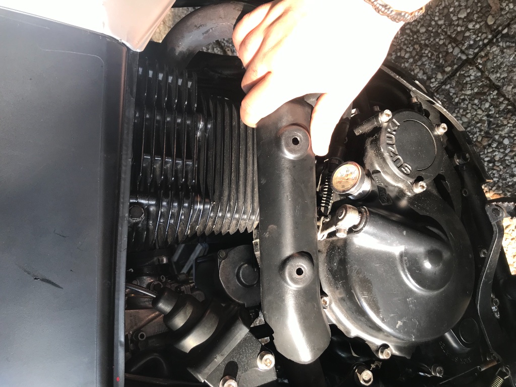

Moin männers,
Ich hatte das hitzeschutzblech über dem öleinfüllstutzen abmontiert und wollte es grad wieder dran machen.... aber Fehlanzeige geht nicht.....dachte erst hätte die Müttern verloren aber es waren meine dran und Klammern habe ich auch keine gesehen habe nun die 2 Schrauben und das Blech aber ich kriege es nicht dran kein Gewinde ist an dem Ding 😶
Kann mich einer aufklären wo mein dummer Denkfehler ist ?
Grüße aus Bremen

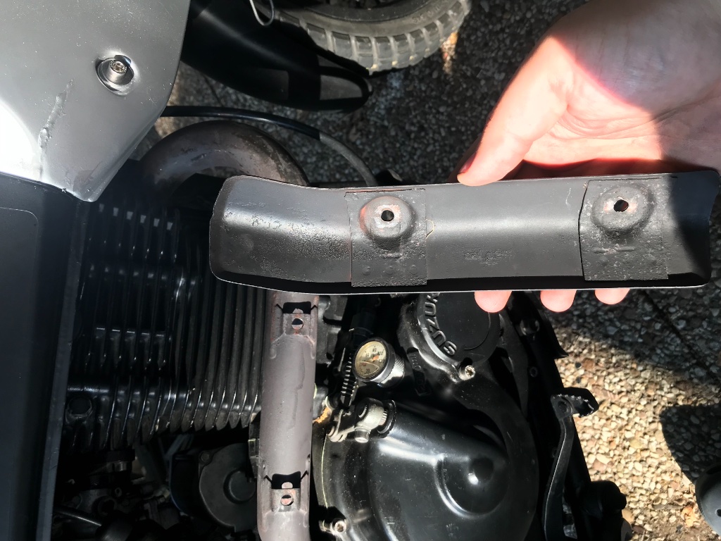

IbraDev hat geschrieben: 01 Jun 2019 18:00 dachte erst hätte die Müttern verloren aber es waren meine dran
Ich nehme mal an, das sollte KEINE statt meine heißen?
Bei den Laschen, die auf Foto 2 am Krümmer sichtbar sind, sollten eigentlich Muttern bzw. Gewindestücke angeschweißt sein. Die fielen wohl Rost und/oder Vibration zum Opfer und verschwanden daher nach der Demontage. :mrgreen:

Das ist ja blöd aus dem kfz Bereich kenne ich diese Klammern die man aufsteckt mit Gewinde drinne, weiß nur nicht wo man sowas bekommt und welche Größe passend wäre. Hat jemand da eine Idee ?

Motzkeks hat geschrieben: 01 Jun 2019 20:47 https://www.ebay.de/itm/10-Blechmutter- ... SwxH1UKn0S
https://www.ebay.de/itm/20-Stk-U-Mutter ... Swf0hcRAdh
Sowas hier? :wink:
Vergiss nicht, großzügig Keramikpaste aufzutragen.
Genau ! Sind da zwei m6 Schrauben drin an den Hitzeblech? Weiß du das zufällig?

Du hasts doch abgebaut. :shock:
In der umgekehrten Reihenfolge kriegt mans auch wieder zusammen. :wink:
Aber laut Teileliste sinds zweimal M6x10 zuzüglich Unterlegscheiben. :mrgreen:
Nummern #6-8 im Diagramm.
