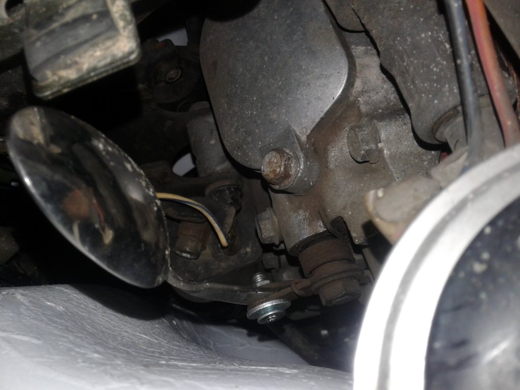

Fahren kannst du, ist halt nur das Problem mit dem anmachen.
Ich habe bei meiner Big den Dekomagnet abgebaut und einen Löffel zum betätigen dran geschraubt

Re: Deco-Zug gerissen
Sehr erfinderisch aber nun iss nix mehr mit Suppe essen. Man kann halt nicht alles haben und muss Prioritäten setzen
Sie springt aber hervorragend an mit dem Anlasser.
Ich merke keinen Unterschied zu vorher.
Hi Andreas,
der quält sich u. U.. Du merkst das halt nicht am zarten Beinchen wenn du das Möp anknopfst
