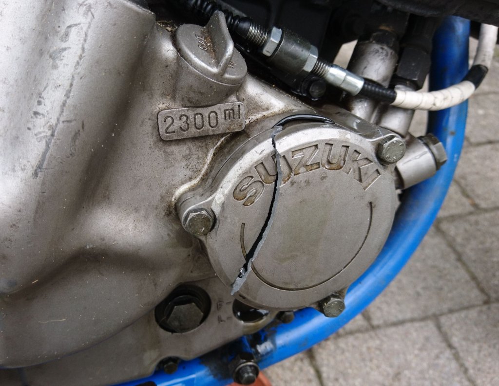

Kann sich von Euch jemand vorstellen, warum bei mir nach dem Ankicken direkt der Ölfilterdeckel gerissen ist? :(
Man stelle sich vor: Kupplungsdeckel neu abgedichtet, Öl eingefüllt, dann noch den Deko-Hebel richtig eingestellt, Benzinhahn und Choke auf, Zündung an.
Dann is sie direkt nachm zweiten Kicken auch gekommen, aber so brachial, dass es direkt den Öfideckel in der Mitte gespalten hat.
Da hab ich erstens ne irre Sauerei gehabt und zweitens große Augen bekommen vor lauter Ungläubigkeit... :shock:
Kennt Ihr das, is das schonmal jemand passiert? Was kann da geschehen sein? Ich versteh es absolut nicht...

Der kann ja nur durch Öldruck reissen. Und der kann sich da eigentlich nur aufbauen, wenn das Öl zwar ins Gehäuse, aber nicht mehr raus kann. Wie das gehen kann, ist mir grad nicht klar.

Vlt hast du den deckel irgendwie blöd aufgesetzt? Auch wenn ich denken würde das eher das Gewinde der Schrauben nachgibt.

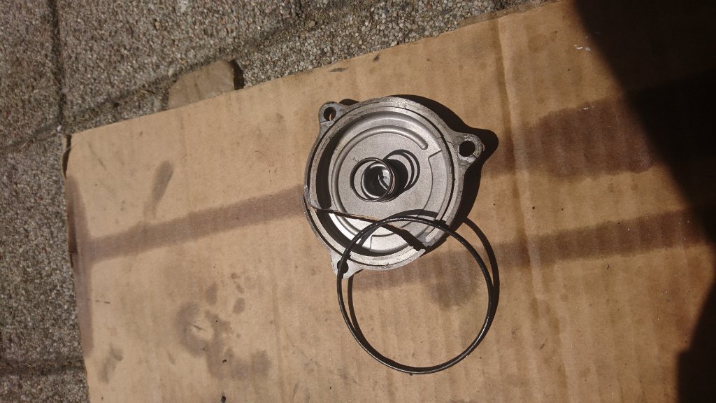

Also so sieht das dann aus... :lol:

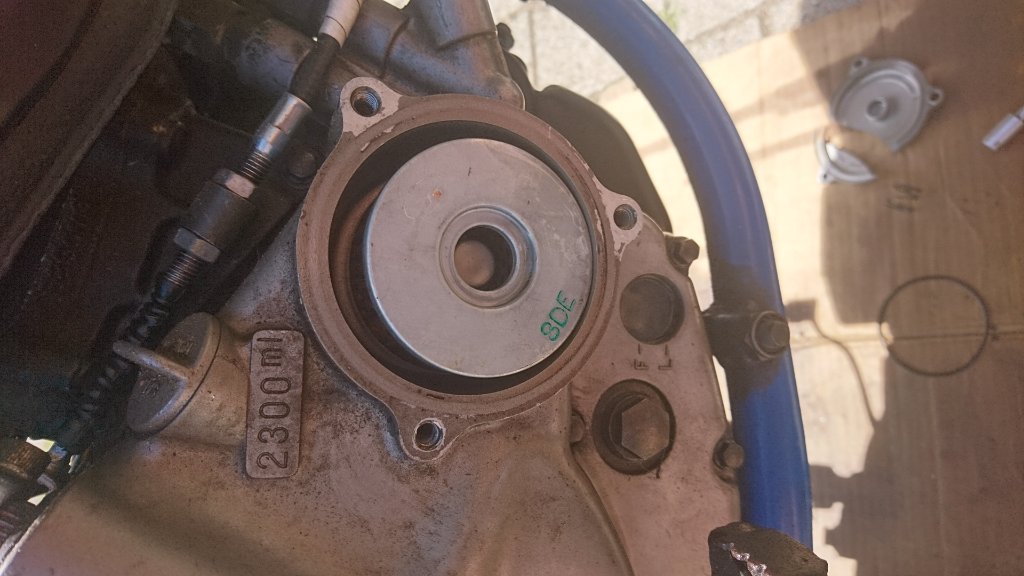

Gibt's ja nicht :shock: aber da fehlt oben auch ein Stück vom Motordeckel oder?
Beiträge: 1333
Re: Ölfilterdeckel gerissen
Pixxel hat geschrieben: 26 Jun 2019 08:06 Gibt's ja nicht :shock:
Dem stimme ich zu!
Pixxel hat geschrieben: 26 Jun 2019 08:06 aber da fehlt oben auch ein Stück vom Motordeckel oder?
Ich glaub das sieht so aus weil da der Dichtring raushängt. Zumindest hoffe ich für Niko dass das Motorgehäuse nix hat.
Wie soll denn das gehen? So viel Druck baut die Pumpe doch gar nicht auf! Laut Handbuch soll die Pumpe unter 70kPa drücken, also 0,7bar (wenn ich mich nicht verrechnet hab), das ist ja nun nicht die Welt und so filigran ist der Deckel nicht.
Gabs da irgendwelche Vorschädigungen?
Gruss Dominik
Beiträge: 1989
Moment, die Pumpe kann VIEL mehr. Da im Normalfall(!) das Öl aber keinen Druck aufbauen kann, weils in diverse Kanäle abströmt, sind es im Normalbetrieb höchstens 0,7. Verstopft man aber was, könnten auf dem Inneren des Deckels aber schnell ein paar Zentner lasten.
Platzen kann er auch, wenn ein zu dicker O-Ring verbaut wurde.

mybad, dass das der Dichtring ist hab ich erst garnicht gesehen.
deFlachser hat geschrieben: 26 Jun 2019 10:45 Theoretisch kann man den nicht falsch rum einbauen da asymmetrisch und Feder :roll:. Aber wer weiß :?
ne also den Filter falschrum... dann steht der doch 5cm ausm Gehäuse raus :mrgreen:
aber was man vlt hinbekommen würde ist die Feder quas in den Filter zu drücken als nach außen an den Deckel...mm dann ist aber eigentlich auch max. der Filter außer Funktion und sonst nix.
@Niko wie sieht denn die Feder aus?
Die Gehäuseschrauben bekommen alle nur so 5-7 (ich mach 6 :D) nm. Ich mein könnte sein das es durch die Spannung gerissen ist aber ich hätte dann gedacht das eher die Gewinde im Gehäusedeckel schon beim anziehen nachgeben, das ist ja alles nur Alu.

also nachdem ich jetzt mal wieder Zeit hatte mich darum zu kümmern - das Problem ist gelöst und die DR läuft wieder!
@deFlachser & hasi: Ihr beiden hattet recht.
Ich hatte es tatsächlich geschafft den Öfi falsch herum einzusetzen - unglaublich, SCHANDE ÜBER MICH! 🤣Und der steht dann auch nicht 5cm raus, der Deckel lässt sich ganz normal zu schrauben. Tja, und durch den entstehenden Ölüberdruck hat es mir wohl den Filter dermaßen gegen den Deckel gehauen, dass dieser direkt gebrochen ist...irgendwie so...
