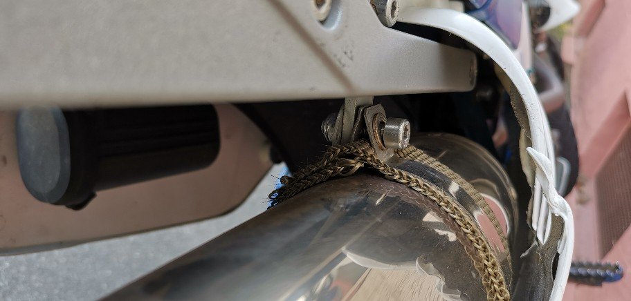

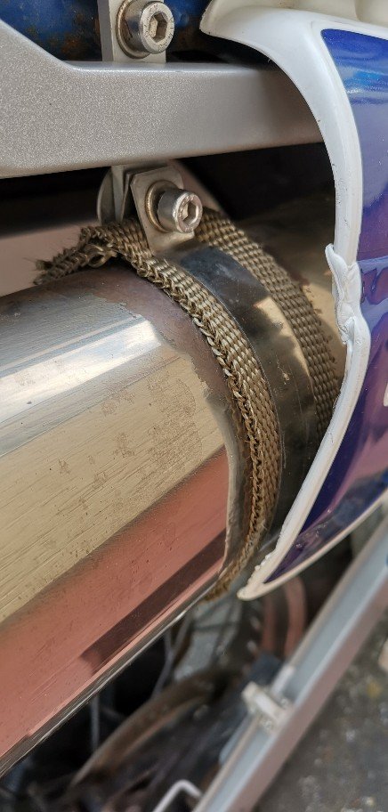

kenn ich, war bei meiner Dakar beim Kauf auch im Sack. Komplett bröselig, hat schön gescheppert und gerappelt. Musste ne schnelle Lösung her, das Ganze sieht dann so aus :
Das Hitzeschutzband (hatte ich noch in der Krabbelkiste) sollte ne provisorische Lösung sein, aber wie das mit Provisorien eben ist, die überleben alles :lol:. Fahre nun seit ca. 7000km so durch die Gegend, hält Bombe und klappert nix :D
Die Schelle habe ich entsprechend gekürzt und wieder gebogen.
Für die Dichtung der Steuerkettenspannerschraube, was für ein Wort, habe ich einen alten Schlauch zweckentfremdet. Das ist dicht und wird auch heiß. Wahrscheinlich nicht so heiß wie der Endtopf. Müsste man mal probieren ob das funzt, wer weiß :roll:

obwohl die Variante vom Stefan auch was hat, das zeug ist langlebig und gibt es auch in schwarz.... :wink:
