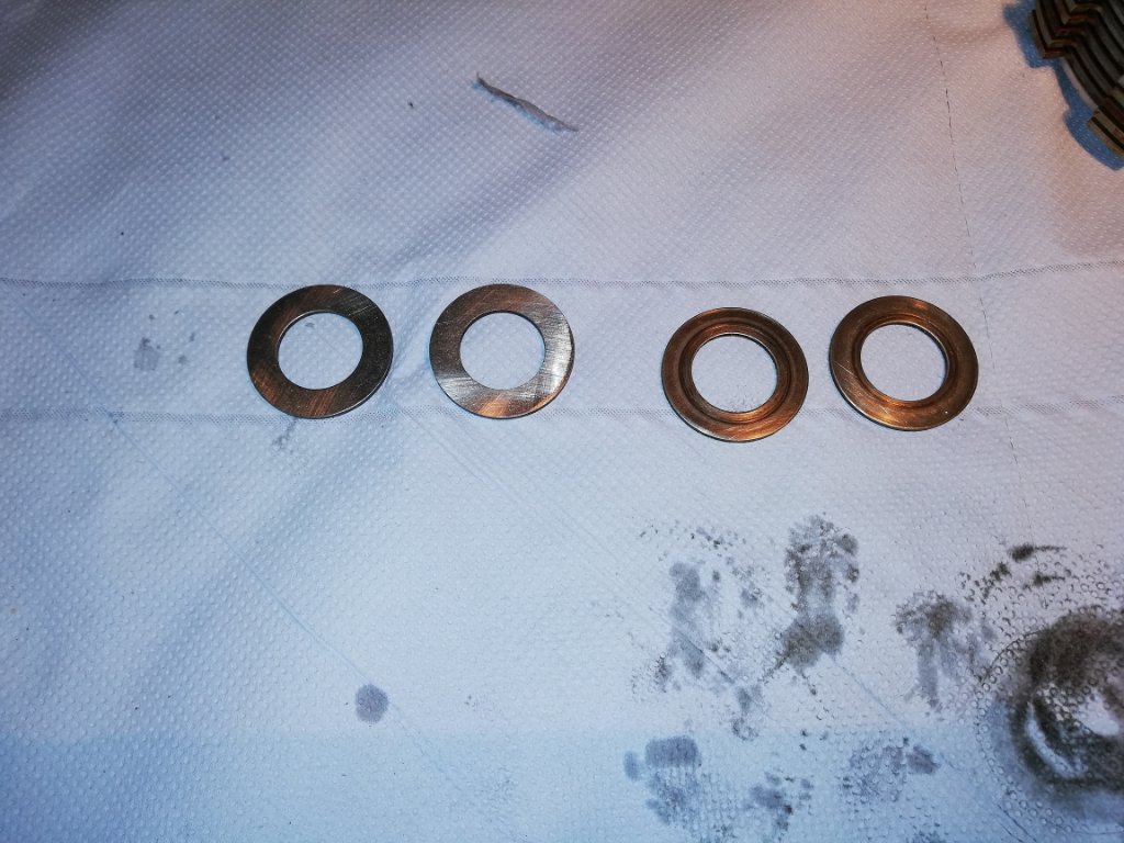

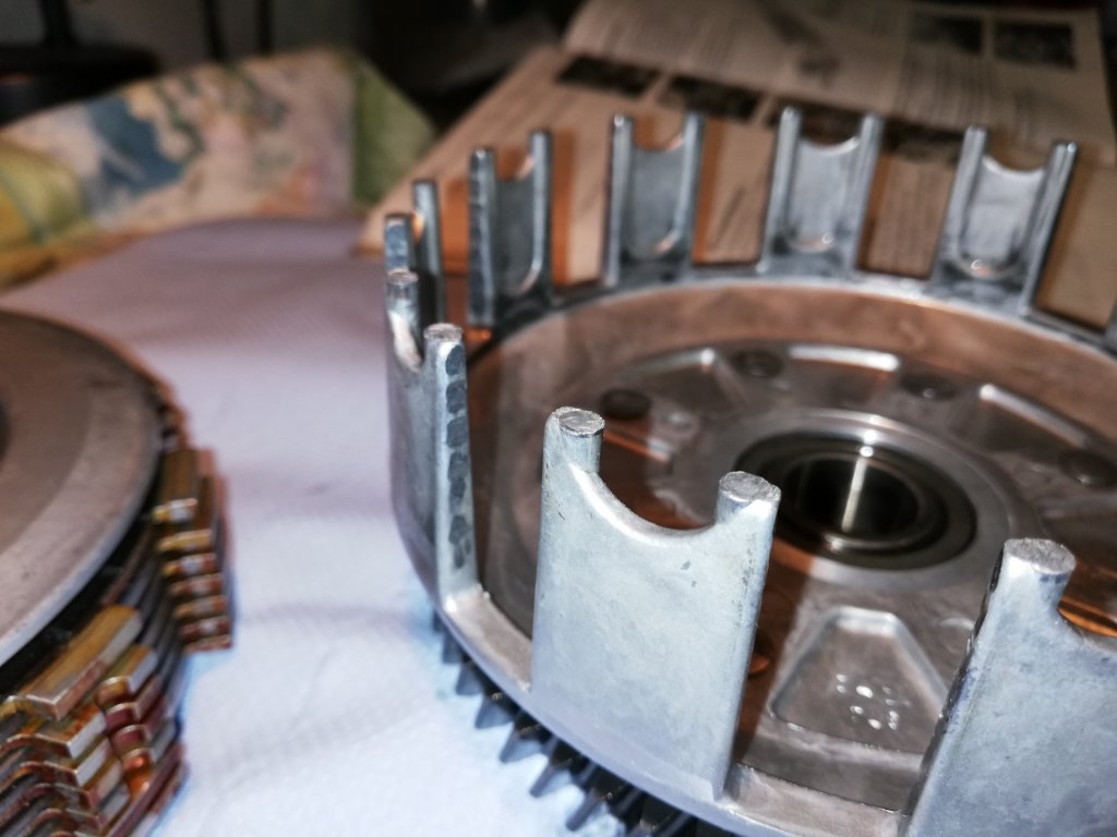

Das liest sich ja ziemlich eindeutig. Im Oktober ist dann der Start der Überholung geplant. Ich werde wieder berichten und mal Bilder der jetzigen Anlaufscheiben und Rattermarken posten. Wäre super wenn es das schon wäre.

Dann habe ich die Rattermarken im Korb rausgefeilt, mit einem Korundstein geglättet und zum Schluss mit Schleifvliess mit Öl feinbearbeitet.

Es ist zwar kein "butter/flutsch Honda Getriebe" aber ich denke so sind die Standard DR's auch unterwegs. Jetzt nochmal ein paar Bilder.
