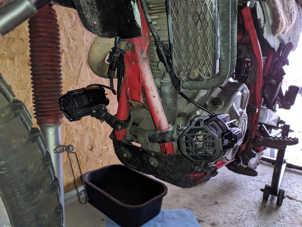

Ich wollte wissen wo ihr eure Zusatzscheinwerfer verbaut habt.
Hintergrund ist: ich habe meine an den Rahmen angebaut und dort halten sie auch, nur wie es so ist hat vielleicht jemand eine bessere/andere Idee.
Sturzbügel habe ich keine und einen Lampenhalte zu schweißen/sonstwie zu "metallen" da fehlen mir die Fähigkeiten und die Ideen.
Anbei zwei Bilder...

martin58 hat geschrieben: 23 Jan 2020 08:52 was sind das für scheinwerfer? wo hast du die her? wie sind sie angeschlossen?
mir schwebt ähnliches vor, deshalb bin ich für jede anregung dankbar.
Hallo Martin,
Es sind die hier:
https://www.amazon.de/SUPAREE-LED-Nebel ... RydWU&th=1
Man ist der Link lang :shock:
Angeschlossen habe ich sie Mangels Elektrikerfähigkeiten direkt an die Batterie.
So sind sie am Rahmen angebracht. Sie sollten "hängen", stehen jedoch zur Seite ab. Ergo leuchten sie mehr nach vorne als zur Seite, aber das läuft mir rein. Sie haben eine E9 Nummer im Glas (Spanien also EU) und so sollte die Rennleitung zufrieden sein.
Die Teile gibt es bei Ebay auch zum halben Preis aber dann ohne E Prüfzeichen
An meiner V Strom habe ich die von Touratech:
Die sind auch gut aber ungleich teurer. Diese habe ich an das Standlicht gekoppelt.
Beide habe ich gebraucht gekauft

twostroke hat geschrieben: 23 Jan 2020 08:53 Hallo Jerry,
ich selber habe keine Zusatzscheinwerfer verbaut aber ein Kumpel hat an der Big einen Scheinwerfer an die Schutzblechhalterung am Vorderrad getüddelt.
Die Halterungen sind ja vorhanden, müsste man nur ein paar Bleche zurechtbiegen und die Scheinwerfer zum Beispiel auf der Aussenseite der Gabelholme anbringen. Klar, vergrößert wieder die ungefederte Masse und wird von der Kabelführung her bisle umständlicher dafür leuchtet der Scheinwerfer da hin wo das Rad hinzeigt.
Was das für Auswirkungen auf die Lebensdauer hat kann ich aber auch nicht abschätzen, förderlich wirds nicht sein.
Nur so als Anregung.
Gruss Dominik
Danke für den Tip Dominik. Ich werde sie mal dranhalten und schauen wie es passt/aussieht.

deFlachser hat geschrieben: 23 Nov 2020 10:12 Hi Jerry,
ich beschäftige mich ja auch gerade mit dem unzureichenden Licht an meiner Dakar.
https://dr-650.de/viewtopic.php?f=16&t=13372
Da fiel mir dein Thread wieder ein.
War gerade mal auf dem Link. Die Dinger kosten knapp unter 100 Taler, was hattest Du bezahlt?
Ein e-Prüfzeichen konnte ich in der Beschreibung nicht finden.
Bist Du zufrieden mit der Lichtausbeute?
Ich habe mal geschaut und die im folgenden Link haben eine E Nummer:
https://www.amazon.de/CPOWACE-Nebelsche ... K5MHTNKYXR
Das sind dieselben die ich auch habe, wobei ich etwas weniger gezahlt hatte.
Vielleicht findest du die etwas günstiger.
Die Lichtausbeute ist ok, aber nicht überragend. Für den Preis und vor allem auch legal ist's ausreichend. Bei Dunkelheit sieht man deutlich besser als ohne, aber das Fernlicht ersetzen sie nicht.
Die Halterung ist nicht so der Knaller, mir ist die Mopete einmal im Gelände drauf geplumpst und prompt war das Plastik durch. Da kann man sich aber mit einem günstigen Spiegelhalter von Louis o.ä. behelfen.

von murdock
Das ist ja ein gutes Mopped! :D Passt perfekt zur Corona-Endzeitstimmung...
Ich hab die Zusatzscheinwerfer mit einem Streifen Alublech über dem Frontfender angebracht. Dazu muss man nix können, nur bohren und vorsichtig biegen. Hält jetzt seit fast einem Jahr... Aber die sind wahrscheinlich etwas leichter als deine. Allerdings die letzten Funzeln.

von deFlachser
Einfach und gut. Wie sieht es mit den Vibs aus?
Wackeln die denn nicht wie ein Entenbürzel?

murdock hat geschrieben: 23 Nov 2020 13:05 Das ist ja ein gutes Mopped! :D Passt perfekt zur Corona-Endzeitstimmung...
Das ist mal eine feine Idee...ich denke ich werde, wenn ich wieder Zuhause bin ein wenig basteln 8) .
