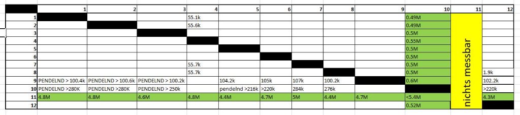

Hab gestern mal in einem langen Abend meine Elektronischen Geräte durchgemessen. Ich stellte fest, dass bei der CDI diverse Werte nicht nach Handbuch übereinstimmen. Wäre es möglich dass jemand mal kurz den ein oder anderen Wiederstand seiner SP46 messen könnte. Ich habe eine Liste erstellt mit den Werten die nicht stimmen. alles was leer ist auf meiner Liste, stimmte laut WHB überein. Die Grün hinterlegten Werte sind unendliche Wiederstände. Mein Messgerät gab Werte im Megaohm aus worauf ich einen unentlichen Wiederstand schliesse da es ja ein riesiger Wiederstand ist. Stimmt meine Theorie?
Könnt ihr mir sagen wofür der Regler/Gleichrichter ist? Beim messen dieses Gleichrichters kann ich keine Wiederstände messen, sprich das Messgerät zeigt mir nichts an als hätte es keinen Kontakt. Ist dieser defekt? Wäre schön könnte auch jemand diesen Kurz messen bei seiner DR.
Der Zündspulenwiederstand ist bei mir primär 0.3 Ohm mit abgezogenem Stecker. Dieser sollte zwischen 0.07-0.12 Ohm sein. Kann ich daraus schliessen, dass die Zündkerze gar nicht die volle Leistung hat, da der Wiederstand grösser ist? Wie messe ich den Sekundären Wiederstand? Wird der gemessen wenn der Zündknopf gedrückt wird während laufendem Betrieb?

Bilder einstellen verletzt das Urheberrecht, außer deine Tabelle natürlich.
